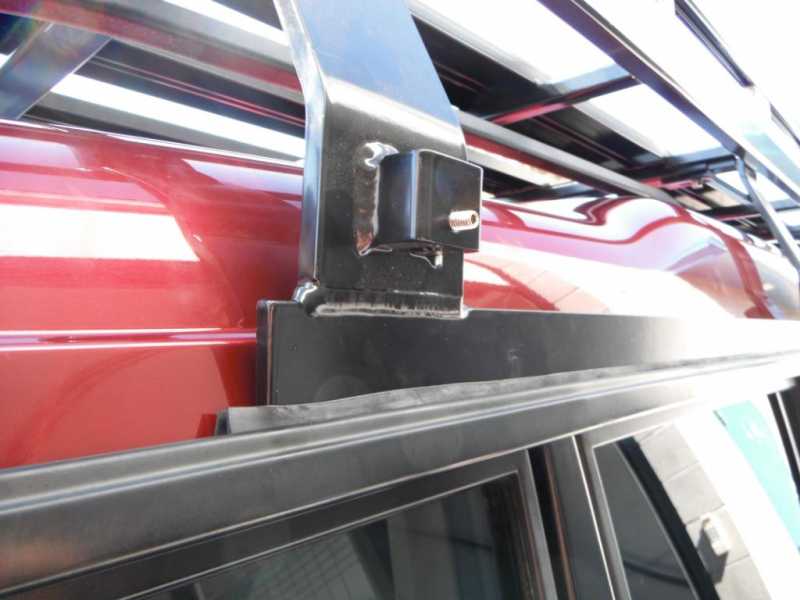

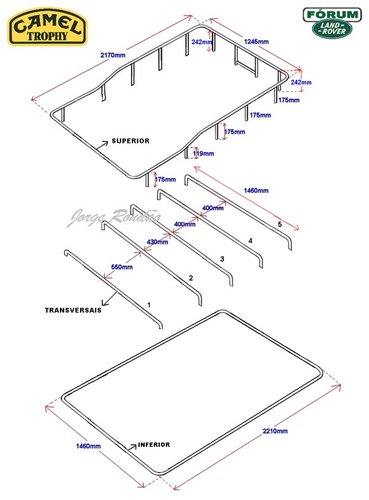

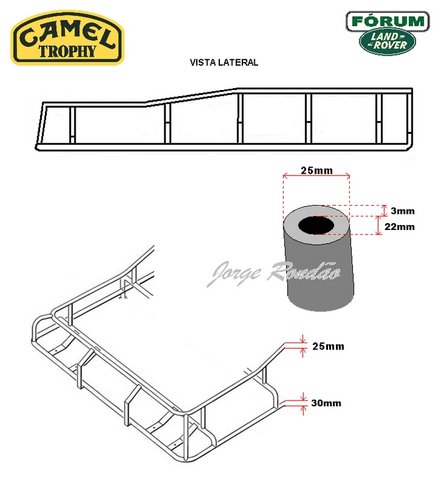

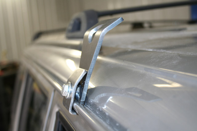

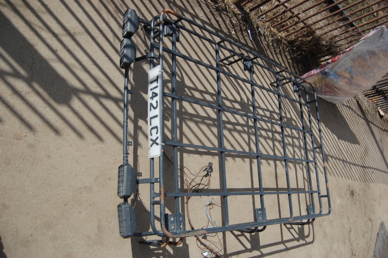

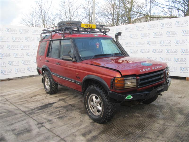

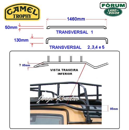

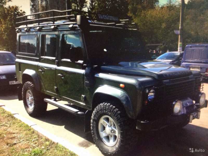

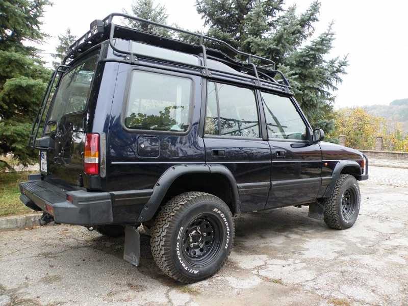

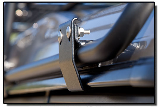

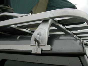

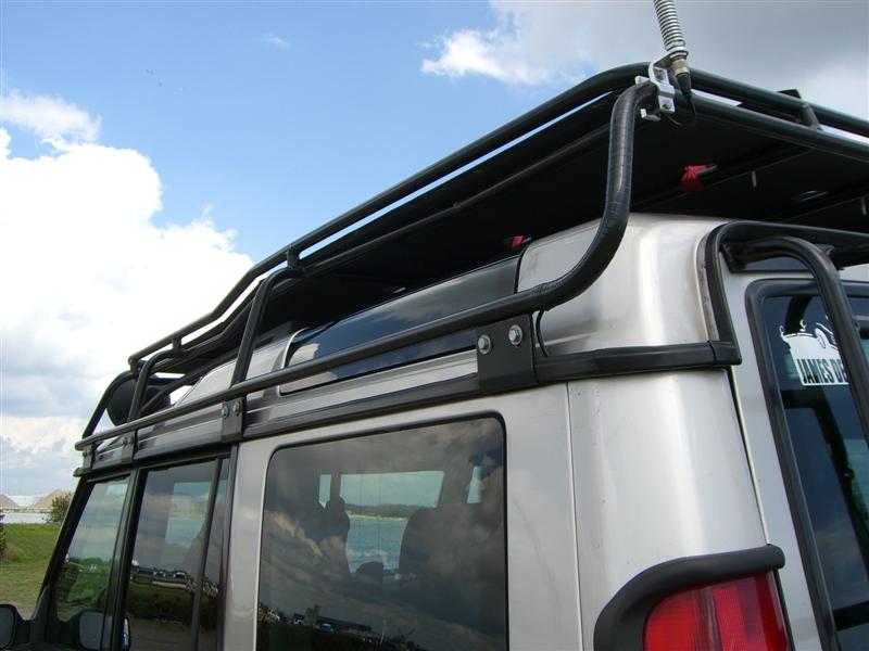

]]></description><link>https://jlrforum.ru/topic/851/bagazhnik-na-kryshu-diskaveri-12</link><generator>RSS for Node</generator><lastBuildDate>Sun, 28 Jun 2026 17:55:21 GMT</lastBuildDate><atom:link href="https://jlrforum.ru/topic/851.rss" rel="self" type="application/rss+xml"/><pubDate>Tue, 13 Oct 2015 18:06:00 GMT</pubDate><ttl>60</ttl><item><title><![CDATA[Reply to Багажник на крышу Дискавери 1.2 on Fri, 16 Oct 2015 11:22:00 GMT]]></title><description><![CDATA[<p dir="auto">Ещё есть пара вариантов креплении</p>
<p dir="auto"><img src="/assets/uploads/imported_images/534/9_2015-10-16.jpg" alt="" class=" img-fluid img-markdown" /></p>
<p dir="auto"><img src="/assets/uploads/imported_images/534/107.jpg" alt="" class=" img-fluid img-markdown" /></p>
<p dir="auto"><img src="/assets/uploads/imported_images/534/0457.jpg" alt="" class=" img-fluid img-markdown" /></p>
<p dir="auto"><img src="/assets/uploads/imported_images/534/GutterMount2.jpg" alt="" class=" img-fluid img-markdown" /></p>
<p dir="auto"><img src="/assets/uploads/imported_images/534/xjrackstage1mounts.jpg" alt="" class=" img-fluid img-markdown" /></p>
]]></description><link>https://jlrforum.ru/post/21226</link><guid isPermaLink="true">https://jlrforum.ru/post/21226</guid><dc:creator><![CDATA[normis]]></dc:creator><pubDate>Fri, 16 Oct 2015 11:22:00 GMT</pubDate></item><item><title><![CDATA[Reply to Багажник на крышу Дискавери 1.2 on Fri, 16 Oct 2015 11:12:00 GMT]]></title><description><![CDATA[<p dir="auto">Когда я думал как построить себе багажник на крышу я изучал некоторые момент. Во первых не мог решить, делать ли крепления самим или покупать крепления готовые от Thule и др. производителей, а потом на них грузить "корзину". Из всего что видел в сети мне больше всего понравились самодельные низкие крепления и конструкция самого багажника такая, чтобы нищкие крепления подошли. Вот так как на этой фотке.</p>

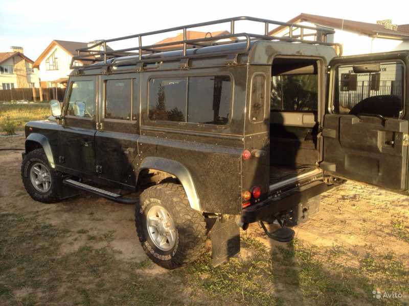

<p dir="auto"><img src="/assets/uploads/imported_images/510/image_2015-10-14.jpg" alt="" class=" img-fluid img-markdown" /></p>
<p dir="auto"><img src="/assets/uploads/imported_images/510/image_2015-10-14-2.jpg" alt="" class=" img-fluid img-markdown" /></p>

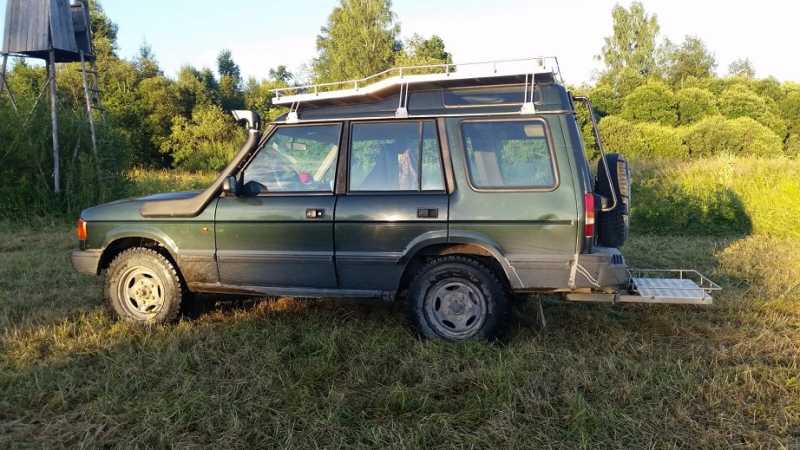

<p dir="auto"><img src="/assets/uploads/imported_images/489/00194380_0005_800_02198725_194380_1.jpg" alt="" class=" img-fluid img-markdown" /></p>
<p dir="auto"><img src="/assets/uploads/imported_images/489/DSC_9431_800_2015-10-14.jpg" alt="" class=" img-fluid img-markdown" /></p>
<p dir="auto">есть еще фотки этого габажника, ежели понадобятся - свисти)</p>

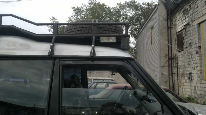

<p dir="auto"><img src="/assets/uploads/imported_images/534/20150731_202727.jpg" alt="" class=" img-fluid img-markdown" /></p>
<p dir="auto">Если делать багажник чисто для "чемоданов" без настила, да ещё из труб чёрного метала, цена должна быть ниже. Но как мне мастер сказал, что с круглыми трубами работать трудно. Трудно сделать одинаково правильную форму, углы и т.д. Так что работы с кругляком больше.</p>
