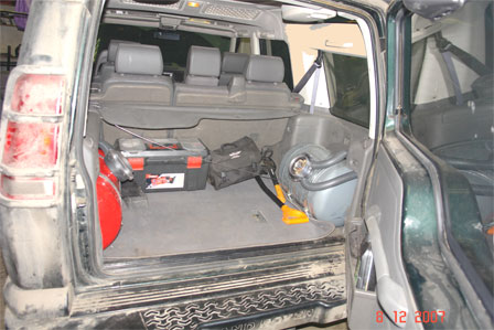

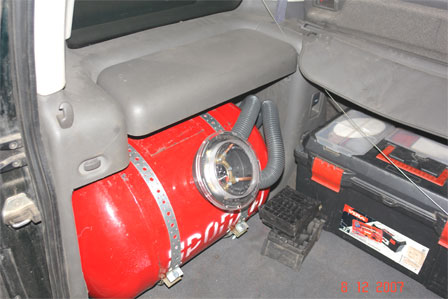

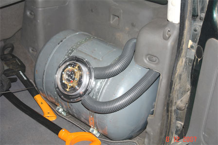

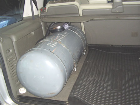

<p dir="auto">Думаю как ставить ГБО на свой новый/старый Дискавери. Вот что задумал:</p>
<p dir="auto">Пример установки баллонов в салоне</p>
<p dir="auto"><img src="/assets/uploads/imported_images/522/210902730.jpg" alt="" class=" img-fluid img-markdown" /></p>
<p dir="auto">2х 51л Себе планирую так ставить.</p>
<p dir="auto"><img src="/assets/uploads/imported_images/522/210902729.jpg" alt="" class=" img-fluid img-markdown" /></p>
<p dir="auto"><img src="/assets/uploads/imported_images/522/210902728.jpg" alt="" class=" img-fluid img-markdown" /></p>
<p dir="auto"><img src="/assets/uploads/imported_images/522/210902727.jpg" alt="" class=" img-fluid img-markdown" /></p>

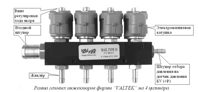

<p dir="auto">Напишу что надо делать по восстановлению работоспособности Valtek-ов. На машине другана (Мерс Е240 99") Валтеки проехали уже 180т.км. Обслуживаю машину я, ТО делаем 1 раз в году, за год он проезжает 30т.км..</p>
<p dir="auto">Рампа Валтеков. Бывают рампы с 2шт., 3шт., и 4шт. форсунками.  Если нам нужно 6ц, берём 2рампы с 3 форсунками, если на наши моторы - 8ц, тогда берём 2рампы по 4 форсунки.</p>
<p dir="auto"><img src="/assets/uploads/imported_images/522/65916977.jpg" alt="" class=" img-fluid img-markdown" /></p>

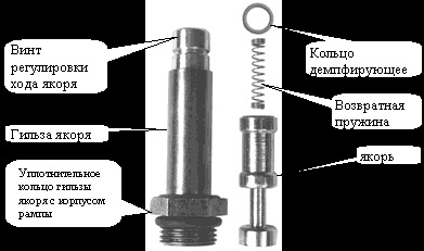

<p dir="auto">Рампа форсунок по конструкции очень проста. Выше показана рампа, на фото видно корпус рампы (чёрного цвета), в который снизу вкручивается жиклёры, а сверху форсунка. На форсунку надевается электромагнитная катушка. Ниже на фото сама форсунка.</p>
<p dir="auto"><img src="/assets/uploads/imported_images/522/210902723.jpg" alt="" class=" img-fluid img-markdown" /></p>
<p dir="auto">Внутри ГИЛЬЗЫ якорь ходит вверх-вниз. Сама гильза мало изнашивается и почти вечна, якорь тоже. Портится только КОЛЬЦО ДЕМПФИРУЮЩЕЕ. Колечко это размеров 5мм (внутренее) х 1мм, покупаю их в магазинах гидравлики ( <a href="http://www.hydroscand.lv/" target="_blank" rel="noopener noreferrer nofollow ugc">www.hydroscand.lv</a>), стоит они копеики, но от гидравлики они намного лучше чем родные. Дольше служит. После замены демпфирующего колечко форсунку нужно откалибровать. Делается это часовым микрометром. На фото мой калибровочный "стенд"  <img src="https://jlrforum.ru/assets/plugins/nodebb-plugin-emoji/emoji/android/1f642.png?v=f1ed3d8febd" class="not-responsive emoji emoji-android emoji--slightly_smiling_face" style="height:23px;width:auto;vertical-align:middle" title=":)" alt="🙂" /></p>

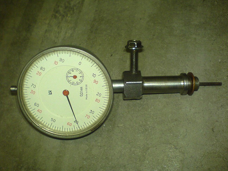

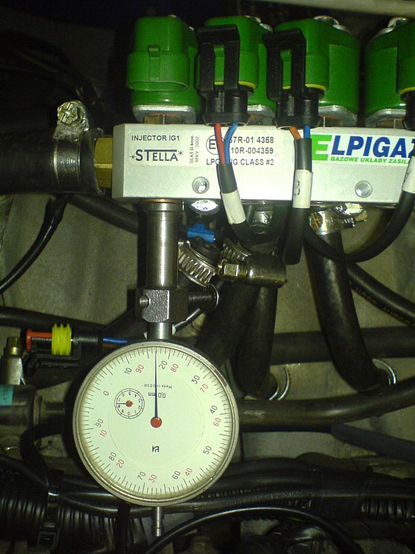

<p dir="auto"><img src="/assets/uploads/imported_images/522/70255682.jpg" alt="" class=" img-fluid img-markdown" /></p>
<p dir="auto">Тут показан калибратор уже по месту калибровки - в рампе.</p>
<p dir="auto"><img src="/assets/uploads/imported_images/522/70255588.jpg" alt="" class=" img-fluid img-markdown" /></p>
<p dir="auto">Калибруя форсунку мы мерим ход якоря. На катушку коротко подаём от акумулятора 12в и смотрим ход якоря на микрометре. Регулируем винтом хода якоря (см. на фото выше).</p>
<p dir="auto">Ход в зависимости от отбьёма цилиндра должен быть от 0,5мм до 0,7мм</p>
