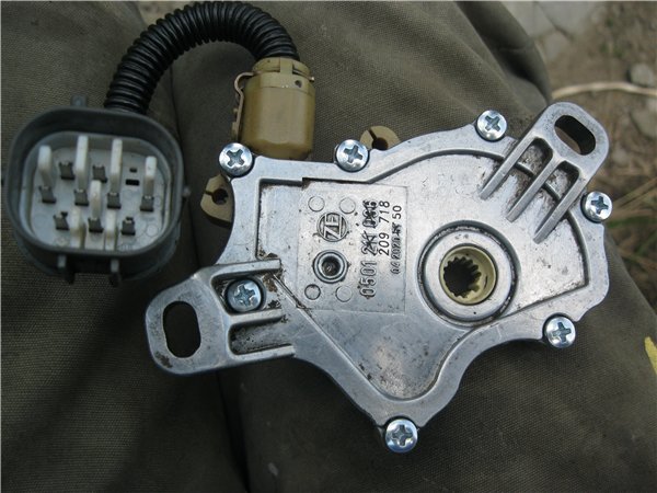

<li>Неисправность датчика положения переключения передач (MLPS)</li>
<p dir="auto">Признаки:</p>
<p dir="auto">б) На приборной панели буквы вообще не отражаются, либо горит сигнал аварийного режима, однако коробка переключается правильно, но с толчками . Подскажите где стоит этот датчик и можно ли его отремонтировать или только замена</p>

]]></description><link>https://jlrforum.ru/post/21167</link><guid isPermaLink="true">https://jlrforum.ru/post/21167</guid><dc:creator><![CDATA[val]]></dc:creator><pubDate>Fri, 16 Oct 2015 03:03:00 GMT</pubDate></item><item><title><![CDATA[Reply to Неисправность акпп на пегасе on Sun, 04 Oct 2015 08:07:00 GMT]]></title><description><![CDATA[<p dir="auto">Нашел даже фото датчика. Можешь раскрутить его и почистить.</p>
<p dir="auto"><img src="/assets/uploads/imported_images/904/STC2944.jpg" alt="" class=" img-fluid img-markdown" /></p>
<p dir="auto">При установки обратно - требуется его регулировка. Найди данные настройки или поставь метки на корпусе АКПП хего первоначального положения.</p>
]]></description><link>https://jlrforum.ru/post/21166</link><guid isPermaLink="true">https://jlrforum.ru/post/21166</guid><dc:creator><![CDATA[Jevgenij]]></dc:creator><pubDate>Sun, 04 Oct 2015 08:07:00 GMT</pubDate></item><item><title><![CDATA[Reply to Неисправность акпп на пегасе on Sun, 04 Oct 2015 08:01:00 GMT]]></title><description><![CDATA[<p dir="auto">Находится на самой коробке, там где цепляется тросик от ручки переключения. Его не ремонтировать, а сначала проверить нужно. Сними штекер и замерь сопротивление на концах датчика при каждом положении ручки переключения (машину для этого заводить не нужно). Модель датчика - STC 2944, по этому номеру найди в и-нете сочетание контактов, которые нужно замерять.</p>
]]></description><link>https://jlrforum.ru/post/21165</link><guid isPermaLink="true">https://jlrforum.ru/post/21165</guid><dc:creator><![CDATA[Jevgenij]]></dc:creator><pubDate>Sun, 04 Oct 2015 08:01:00 GMT</pubDate></item></channel></rss>
