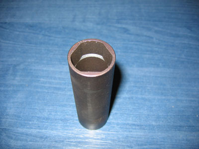

<p dir="auto"><img src="/assets/uploads/imported_images/512/VE001.jpg" alt="" class=" img-fluid img-markdown" /></p>
<p dir="auto">Некоторые откручивают его набив головку по моему на семь, затем болт меняют на болт под стандартный инструмент.</p>

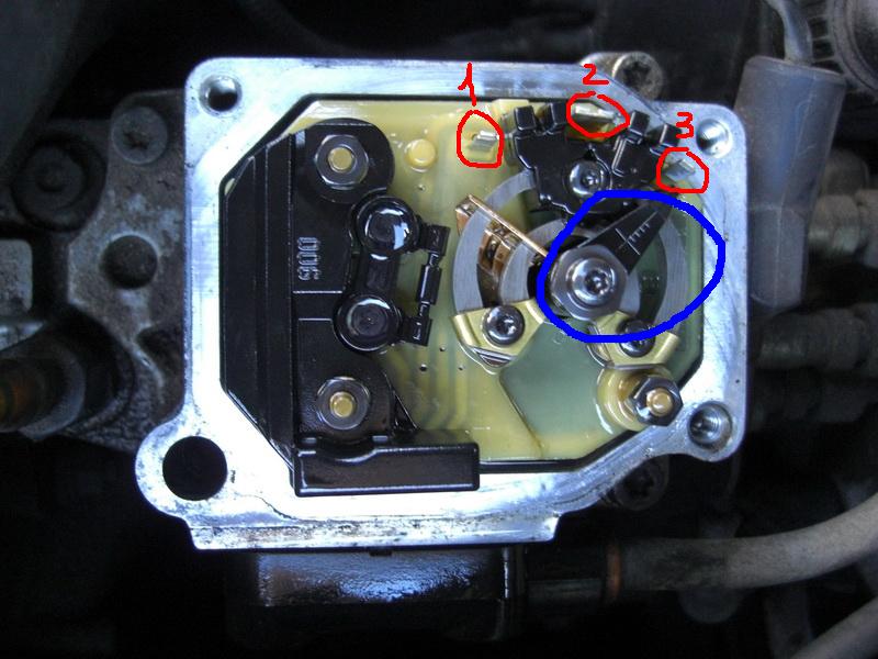

<p dir="auto"><img src="/assets/uploads/imported_images/512/h8f80ba5.jpg" alt="" class=" img-fluid img-markdown" /></p>
<p dir="auto">Выдерните реле топливного насоса и включите зажигание и посмотрите на сколько повернётся ползунок, а лучше сфотографируйте его положение и фотку выложите здесь.</p>
