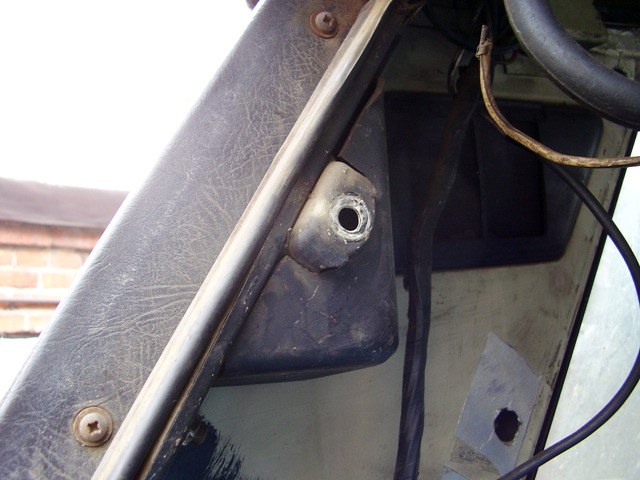

<p dir="auto">Для начала откручиваем штатную «головку» шарнира от кузова:</p>
<p dir="auto"><img src="/assets/uploads/imported_images/493/09.golovkacharnira.jpg" alt="" class=" img-fluid img-markdown" /></p>
<p dir="auto"><img src="/assets/uploads/imported_images/493/10.golovkacharnira.jpg" alt="" class=" img-fluid img-markdown" /></p>

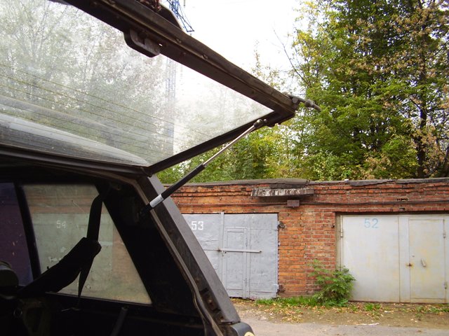

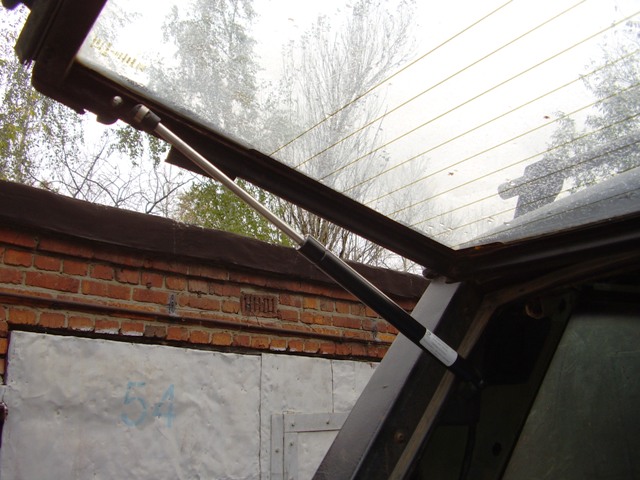

<p dir="auto">На место «головки» прикручиваем УАЗ-овский упор, другую сторону просто надеваем на ответную часть на рамке стекла.</p>
<p dir="auto">Так выглядят УАЗ-овские пневмоупры на автомобиле:</p>
<p dir="auto"><img src="/assets/uploads/imported_images/493/11.UporUAZ.jpg" alt="" class=" img-fluid img-markdown" /></p>
<p dir="auto"><img src="/assets/uploads/imported_images/493/12.UporUAZ.jpg" alt="" class=" img-fluid img-markdown" /></p>
<p dir="auto">Вот собственно и всё.</p>

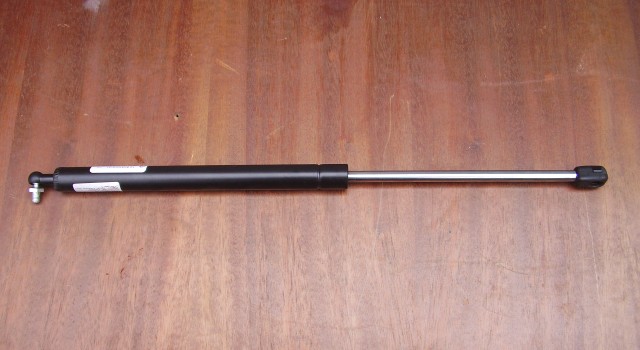

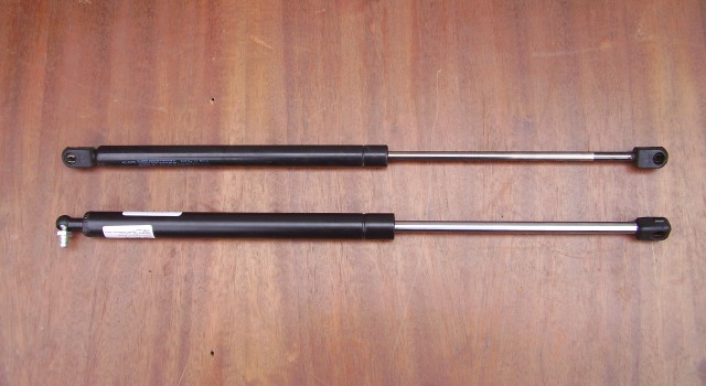

<p dir="auto">Прикупил я УАЗ-овский пневмоупор, что характерно – один и тот же упор продаётся на поддержку капота и заднюю дверь, но на 5-ю дверь стоит дешевле.</p>
<p dir="auto"><img src="/assets/uploads/imported_images/493/03.PnevmouporUAZ.jpg" alt="" class=" img-fluid img-markdown" /></p>

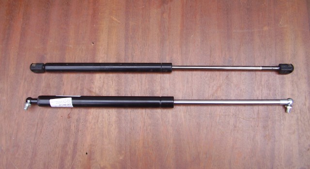

<p dir="auto">Фото сравнения штатного и УАЗ-овского упоров :</p>
<p dir="auto"><img src="/assets/uploads/imported_images/493/04.Pnevmoupori.jpg" alt="" class=" img-fluid img-markdown" /></p>
<p dir="auto">Но без «ложки дёгтя» и тут не обошлось – «колхозинг» есть «колхозинг».</p>
<p dir="auto">На УАЗ-овском пневмоупоре с обеих сторон стоят не разборные металлические шарниры, а на штатном упоре установлены только ответные части шарнира, сама «головка» шарнира крепится к кузову и рамки стекла пятой двери.</p>
<p dir="auto">Если с кузова отвернуть «родную» «головку» не составляет труда, то с рамки стекла это несколько проблематично.</p>
<p dir="auto">На помощь нам придёт смекалка!</p>

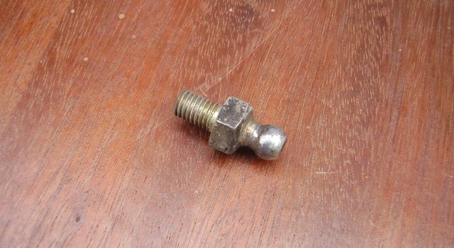

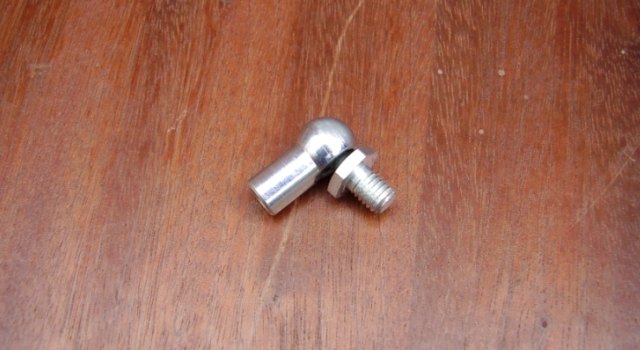

<p dir="auto">С нижней стороны упора УАЗа (стороны штока) шарнирная головка откручивается, снимаем её:</p>
<p dir="auto"><img src="/assets/uploads/imported_images/493/05.PnevmouporUAZ.jpg" alt="" class=" img-fluid img-markdown" /></p>
<p dir="auto">Откручиваем с штатного упора  ответную часть шарнира:</p>
<p dir="auto"><img src="/assets/uploads/imported_images/493/06.Pnevmoupor.jpg" alt="" class=" img-fluid img-markdown" /></p>
<p dir="auto">Далее накручиваем штатную ответную часть на УАЗ-овский упор:</p>
<p dir="auto"><img src="/assets/uploads/imported_images/493/07.PnevmouporUAZ.jpg" alt="" class=" img-fluid img-markdown" /></p>
<p dir="auto">Сравниваем УАЗ-овский упор с штатным :</p>
<p dir="auto"><img src="/assets/uploads/imported_images/493/08.Pnevmoupori.jpg" alt="" class=" img-fluid img-markdown" /></p>
<p dir="auto">Красота!</p>

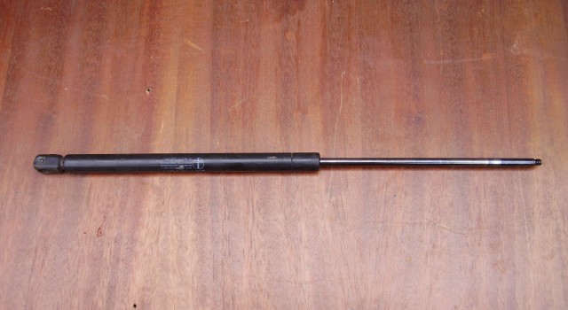

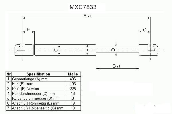

<p dir="auto">Свои изыскания я начал с поисков характеристик оригинального пневмоупора.</p>
<p dir="auto"><img src="/assets/uploads/imported_images/493/02.Pnevmoupor.jpg" alt="" class=" img-fluid img-markdown" /></p>
<p dir="auto">Данные из разных источников несколько разнятся, приведу основные усреднённые:</p>
<p dir="auto">Длина изделия:</p>
<ul>
<p dir="auto">в свободном состоянии: 496 – 500 мм.</p>
<p dir="auto">в сжатом состоянии: 300 мм.</p>
</ul>
<p dir="auto">Диаметр корпуса: 18 – 19 мм.</p>
<p dir="auto">Диаметр штока: 8 мм.</p>
<p dir="auto">Высота подъёма: 196 – 200 мм.</p>
<p dir="auto">Выталкивающая сила: 225 N</p>

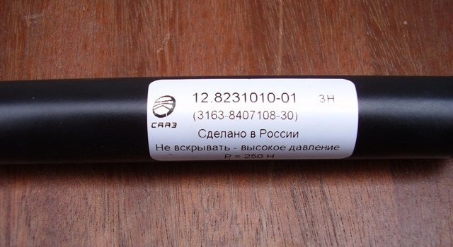

<p dir="auto">Амортизатор УАЗ-3163 Патриот капота (12.8231015-01) (3163-00-8407108-30) (3163-8407108-30) (121.8231010):</p>
<ul>
<p dir="auto">в свободном состоянии: 500 мм.</p>
</ul>
<p dir="auto">Диаметр корпуса: 22 мм.</p>
<p dir="auto">Диаметр штока: 10 мм.</p>
<p dir="auto">Высота подъёма: 200 мм.</p>
<p dir="auto">Выталкивающая сила: 250 N</p>
<p dir="auto">УАЗ-овский пневмоупор не является дефицитной з/ч, цена колеблется в р-оне 270 – 400 руб.</p>
