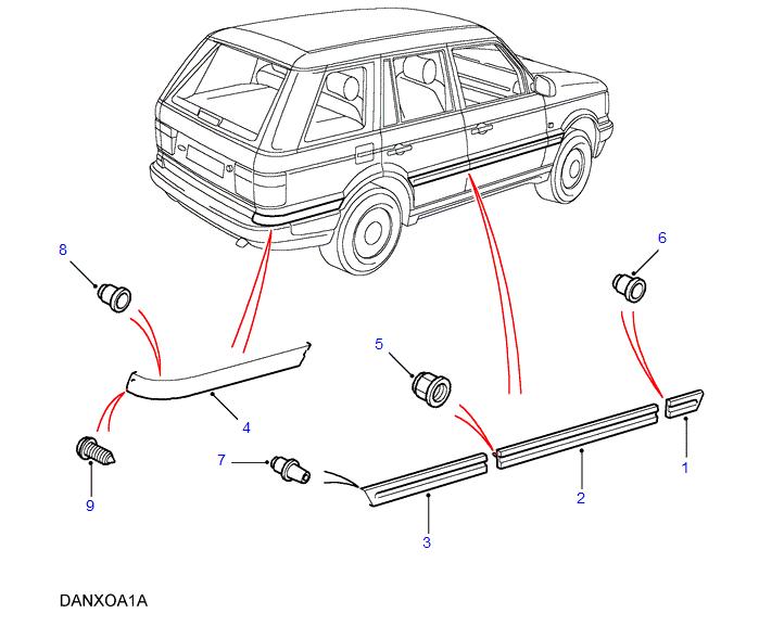

]]></description><link>https://jlrforum.ru/post/20666</link><guid isPermaLink="true">https://jlrforum.ru/post/20666</guid><dc:creator><![CDATA[Mitka]]></dc:creator><pubDate>Tue, 22 Sep 2015 17:15:00 GMT</pubDate></item><item><title><![CDATA[Reply to Молдинги на кузове on Tue, 22 Sep 2015 16:40:00 GMT]]></title><description><![CDATA[<p dir="auto">Если речь идёт о этих молдингах, то они закреплены с внутренней стороны двери одной пластиковой гаечкой (гайка не под обшивкой) и на пистонах.</p>
<p dir="auto"><img src="/assets/uploads/imported_images/512/h7615e87.jpg" alt="" class=" img-fluid img-markdown" /></p>
]]></description><link>https://jlrforum.ru/post/20665</link><guid isPermaLink="true">https://jlrforum.ru/post/20665</guid><dc:creator><![CDATA[Сергей83]]></dc:creator><pubDate>Tue, 22 Sep 2015 16:40:00 GMT</pubDate></item><item><title><![CDATA[Reply to Молдинги на кузове on Tue, 22 Sep 2015 14:49:00 GMT]]></title><description><![CDATA[<p dir="auto">Ласково снимаються прочной капроновой ниткой или леской,заводим под молдинг и тянем верх вниз аккуратно.</p>
