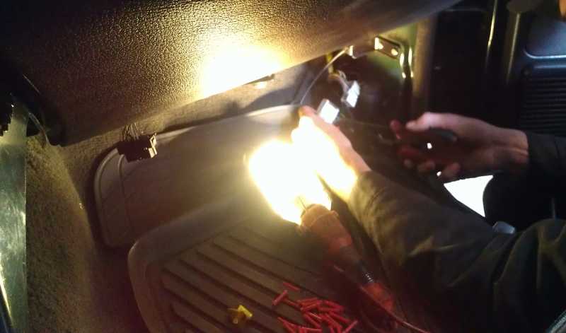

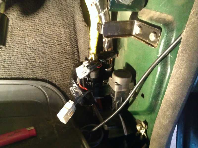

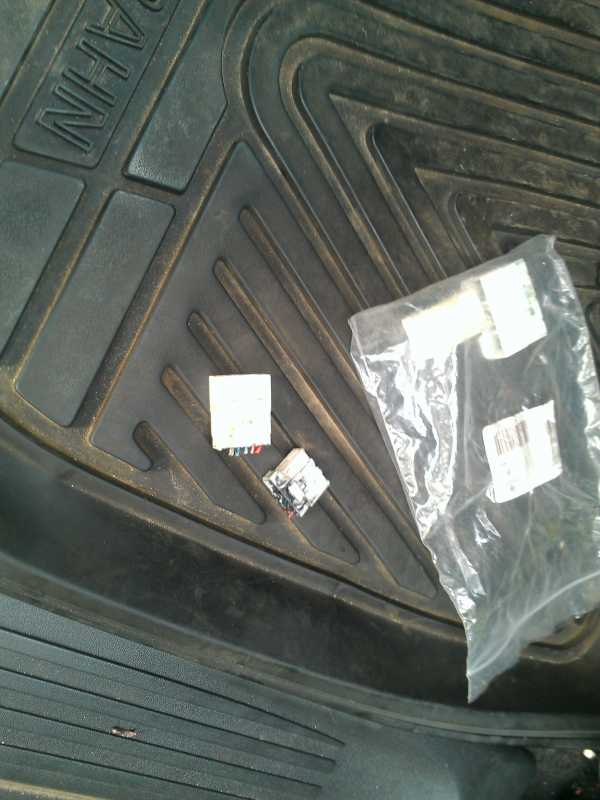

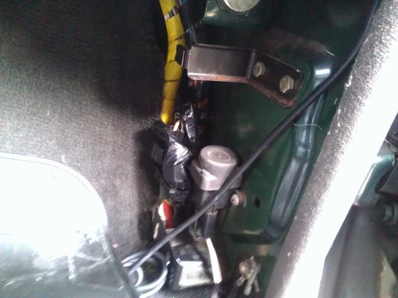

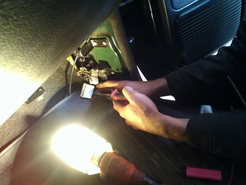

]]></description><link>https://jlrforum.ru/topic/806/chek</link><generator>RSS for Node</generator><lastBuildDate>Mon, 29 Jun 2026 06:13:57 GMT</lastBuildDate><atom:link href="https://jlrforum.ru/topic/806.rss" rel="self" type="application/rss+xml"/><pubDate>Tue, 01 Sep 2015 16:12:00 GMT</pubDate><ttl>60</ttl><item><title><![CDATA[Reply to ЧЕК on Thu, 10 Sep 2015 16:55:00 GMT]]></title><description><![CDATA[<p dir="auto">На очереди левая водительская стойка. Там видимо тоже есть подобные устройства с проводами, которые от времени позеленели и их тоже надо безжалостно резать. )))</p>

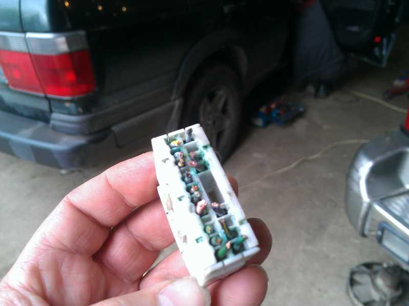

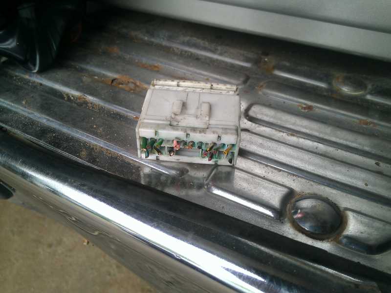

]]></description><link>https://jlrforum.ru/post/20421</link><guid isPermaLink="true">https://jlrforum.ru/post/20421</guid><dc:creator><![CDATA[alex1967]]></dc:creator><pubDate>Thu, 10 Sep 2015 07:15:00 GMT</pubDate></item><item><title><![CDATA[Reply to ЧЕК on Wed, 09 Sep 2015 21:01:00 GMT]]></title><description><![CDATA[<p dir="auto"><img src="/assets/uploads/imported_images/568/WP_003531.jpg" alt="" class=" img-fluid img-markdown" /></p>

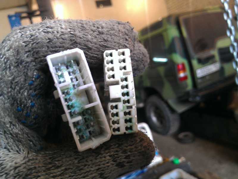

<p dir="auto"><img src="/assets/uploads/imported_images/568/WP_003532.jpg" alt="" class=" img-fluid img-markdown" /></p>
<p dir="auto"><img src="/assets/uploads/imported_images/568/WP_003533.jpg" alt="" class=" img-fluid img-markdown" /></p>
<p dir="auto"><img src="/assets/uploads/imported_images/568/WP_003534.jpg" alt="" class=" img-fluid img-markdown" /></p>

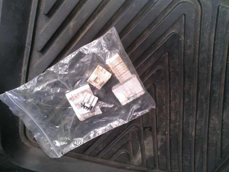

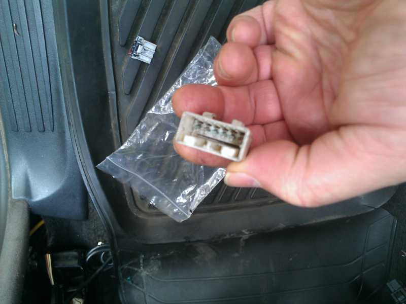

]]></description><link>https://jlrforum.ru/post/20420</link><guid isPermaLink="true">https://jlrforum.ru/post/20420</guid><dc:creator><![CDATA[elannale]]></dc:creator><pubDate>Wed, 09 Sep 2015 21:01:00 GMT</pubDate></item><item><title><![CDATA[Reply to ЧЕК on Wed, 09 Sep 2015 21:00:00 GMT]]></title><description><![CDATA[<p dir="auto"><img src="/assets/uploads/imported_images/568/WP_0035182.jpg" alt="" class=" img-fluid img-markdown" /></p>

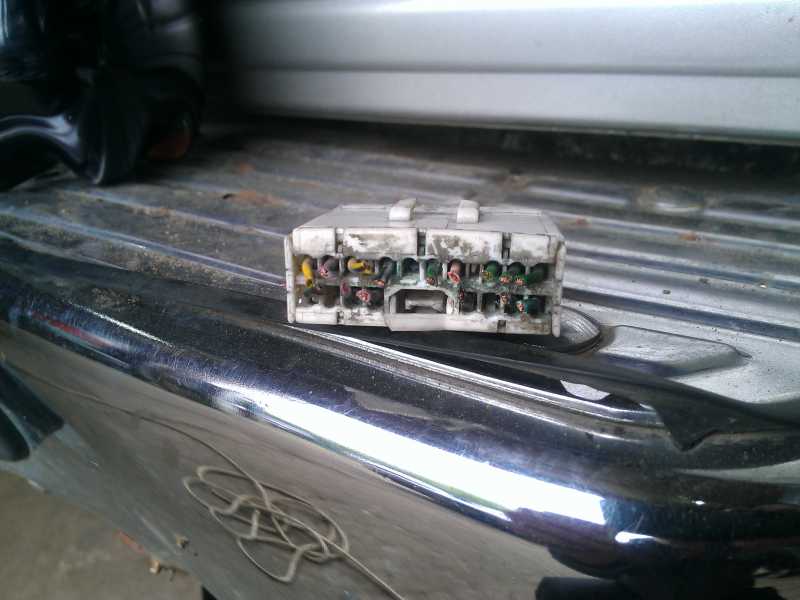

<p dir="auto"><img src="/assets/uploads/imported_images/568/WP_003519.jpg" alt="" class=" img-fluid img-markdown" /></p>
<p dir="auto"><img src="/assets/uploads/imported_images/568/WP_003523.jpg" alt="" class=" img-fluid img-markdown" /></p>
<p dir="auto"><img src="/assets/uploads/imported_images/568/WP_003524.jpg" alt="" class=" img-fluid img-markdown" /></p>
<p dir="auto"><img src="/assets/uploads/imported_images/568/WP_003525.jpg" alt="" class=" img-fluid img-markdown" /></p>
<p dir="auto"><img src="/assets/uploads/imported_images/568/WP_003526.jpg" alt="" class=" img-fluid img-markdown" /></p>
<p dir="auto"><img src="/assets/uploads/imported_images/568/WP_003527.jpg" alt="" class=" img-fluid img-markdown" /></p>
]]></description><link>https://jlrforum.ru/post/20419</link><guid isPermaLink="true">https://jlrforum.ru/post/20419</guid><dc:creator><![CDATA[elannale]]></dc:creator><pubDate>Wed, 09 Sep 2015 21:00:00 GMT</pubDate></item><item><title><![CDATA[Reply to ЧЕК on Tue, 08 Sep 2015 17:37:00 GMT]]></title><description><![CDATA[<p dir="auto">нет, спирт не помог, завтра вырезать буду разъём</p>
]]></description><link>https://jlrforum.ru/post/20418</link><guid isPermaLink="true">https://jlrforum.ru/post/20418</guid><dc:creator><![CDATA[elannale]]></dc:creator><pubDate>Tue, 08 Sep 2015 17:37:00 GMT</pubDate></item><item><title><![CDATA[Reply to ЧЕК on Tue, 08 Sep 2015 14:37:00 GMT]]></title><description><![CDATA[<blockquote>
<p dir="auto"><strong><a class="plugin-mentions-user plugin-mentions-a" href="/user/elannale" aria-label="Profile: elannale">@<bdi>elannale</bdi></a> said:</strong><br />
белый разъём в правой стойке весь зелёный, еле расцепили его. Промыли мед.спиртом, ухлопали грамм 300 на него. Вроде глючить перестало, но сдаётся мне, придаётся этот разъём вырезать в ближайшем будущем.</p>
<p dir="auto">Сколько головняка принесли мне эти разьемы, что белые фишки в левой стойке и ногах пассажира, что фишки идущие от замков дверей, этот постоянный контакт - не контакт   <img src="https://jlrforum.ru/assets/plugins/nodebb-plugin-emoji/emoji/android/1f620.png?v=f1ed3d8febd" class="not-responsive emoji emoji-android emoji--angry" style="height:23px;width:auto;vertical-align:middle" title=":angry:" alt="😠" />   Я теперь если вижу в Пегасе разьем у меня сразу закрадывается дикое желание его ликвидировать   :evil:</p>

]]></description><link>https://jlrforum.ru/post/20416</link><guid isPermaLink="true">https://jlrforum.ru/post/20416</guid><dc:creator><![CDATA[elannale]]></dc:creator><pubDate>Mon, 07 Sep 2015 18:59:00 GMT</pubDate></item><item><title><![CDATA[Reply to ЧЕК on Wed, 02 Sep 2015 07:53:00 GMT]]></title><description><![CDATA[<blockquote>
