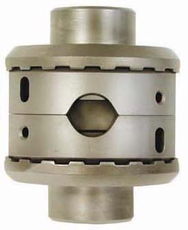

<p dir="auto">Пользовался как то вот такой блокировкой (вернее разблокировкой по сути).</p>
<p dir="auto"><img src="/assets/uploads/imported_images/822/2310.jpg" alt="" class=" img-fluid img-markdown" /></p>
<p dir="auto">На наши машинки существует что либо подобное? На амеровские и японские машинки такого типа добра навалом, а вот на дроверы не нашел.   <img src="https://jlrforum.ru/assets/plugins/nodebb-plugin-emoji/emoji/android/1f61e.png?v=f1ed3d8febd" class="not-responsive emoji emoji-android emoji--disappointed" style="height:23px;width:auto;vertical-align:middle" title=":(" alt="😞" /></p>

<p dir="auto">"Хорошая новость" - есть подобные "самоблоки" и на LR!</p>
<p dir="auto">Например, Eaton Detroit Locker 187S-173A:</p>
<p dir="auto"><img src="/assets/uploads/imported_images/493/Detroit-ockerjm2g.jpg" alt="" class=" img-fluid img-markdown" /></p>
<p dir="auto">"Потроха":</p>
<p dir="auto"><img src="/assets/uploads/imported_images/493/1012zasq.jpg" alt="" class=" img-fluid img-markdown" /></p>
<p dir="auto">Описание:</p>
<p dir="auto">Блокировка Детройт Локер для Ленд Ровер '85-'93 годов выпуска с 24 шлицевыми полуосями, используется только с передаточным числом главной пары 3.54.</p>
<p dir="auto">Детройт локер обеспечивает максимальное сцепление на бездорожье. Сверхпрочный корпус и внутренности способны "переварить" резкое увеличение нагрузки, передавая 100% крутящего момента на обе шины. Механически-управляемый блок работает путем блокировки при включенном и разблокировки, когда ты отпустил педаль газа, позволяя повернуть.</p>
<p dir="auto">Плохая новость - стоит эта блокировка не на много меньше пневматических.</p>

<p dir="auto">Это именно блокировки, стоящие кучу денег. А мне нужна "разблокировка". По прямой едешь колёса заблокированы, поворачиваешь на асфальте разблокируются. Lockright или Lokka например. Они намноооого меньше стоят настоящих блокировок.</p>
