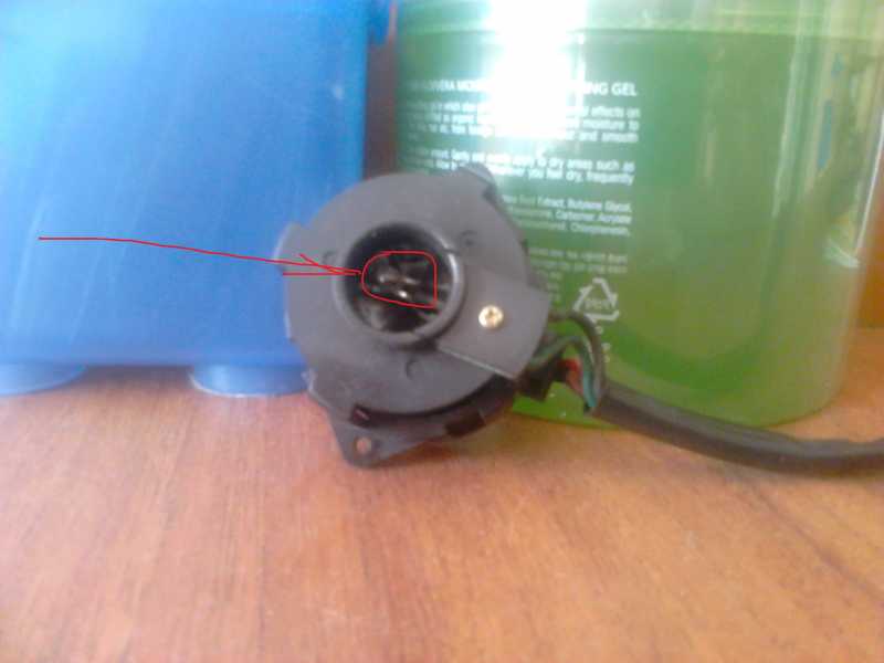

<p dir="auto"><img src="/assets/uploads/imported_images/513/DSC_0107.jpg" alt="" class=" img-fluid img-markdown" /></p>

<p dir="auto">P.S. Можно попробовать почистить его без снятия панели. Тонкой проволокой или чем-то подобным поковырять комочек пыли через щели в панели. А затем продуть сжатым воздухом.</p>
