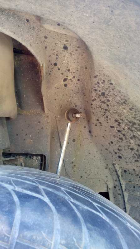

<p dir="auto">не снимая колеса, отсоединяется соответствующий линк (косточка - тяга стабилизатора поперечной устойчивости)</p>
<p dir="auto">ключ на 18 (я крутил хорошей головой на 19)</p>

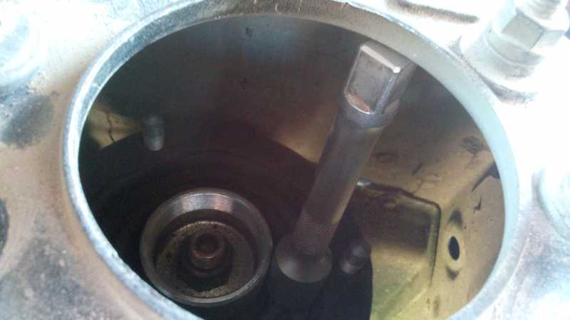

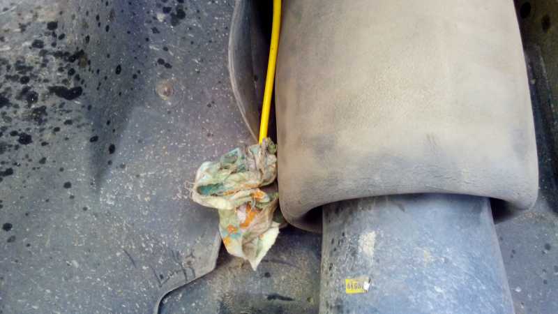

<p dir="auto">из-под капота откручивается опорный подшипник стойки. домкратится нужное колесо, дальше нужно выдавить подушку вниз и зафиксировать, поскольку амортизатор изнутри давит ее вверх.</p>
<p dir="auto"><img src="/assets/uploads/imported_images/522/a3.jpg" alt="" class=" img-fluid img-markdown" /></p>

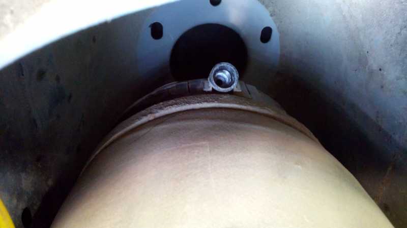

<p dir="auto">ключом на 12 отсоединяется пневмотрубка и закрывается от грязи.</p>

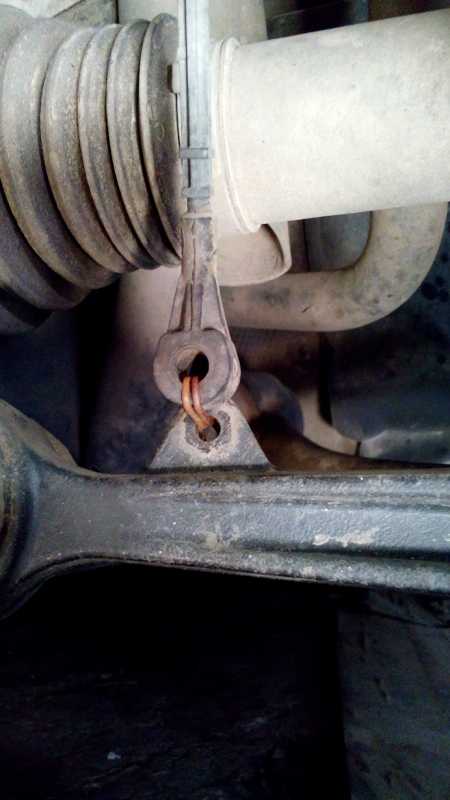

<p dir="auto">появилась идея немного приподнять машину, чтобы подушки ушли с области трещин. поэтому как временный способ придумал следующее.</p>

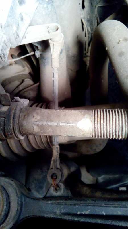

<p dir="auto">перезакрепил нижнее ухо тяги переднего датчика (с обеих сторон), т.е. искусственно сделал тягу длиннее.</p>
<p dir="auto"><img src="/assets/uploads/imported_images/522/a82.jpg" alt="" class=" img-fluid img-markdown" /></p>
<p dir="auto"><img src="/assets/uploads/imported_images/522/a81.jpg" alt="" class=" img-fluid img-markdown" /></p>
<p dir="auto">перед поднялся примерно на 5 см и подушки перестали спускать.</p>
<p dir="auto">есть и существенный минус - это больший перелом оси приводов колес (на шрусах), но еще раз повторю: мера эта временная, только чтобы добраться до дома.</p>
