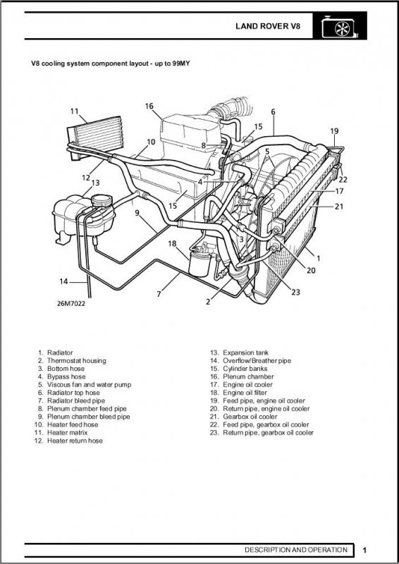

<p dir="auto">Сужу это по схеме Пегаса, приведённой Славой.</p>

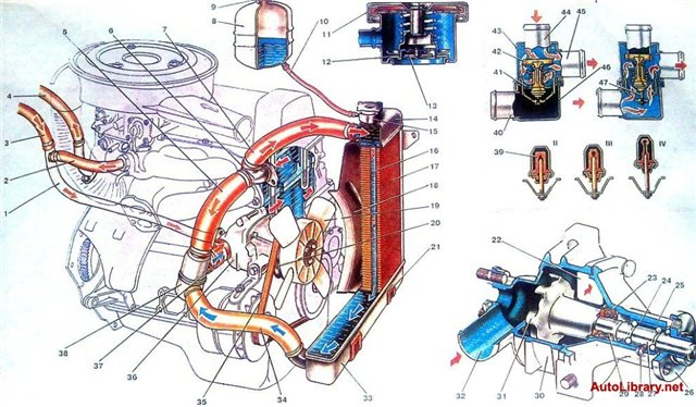

<p dir="auto">Ну и уш совсем странно что никто в теме даже не удосужился выложить схему системы охлаждения Пегаса ..</p>
<p dir="auto">Система охлаждения Пегаса .</p>
<p dir="auto"><img src="/assets/uploads/imported_images/487/Sistemaohlajdeniya.jpg" alt="" class=" img-fluid img-markdown" /></p>
<p dir="auto">Система охлаждения ВАЗ классика..</p>
<p dir="auto"><img src="/assets/uploads/imported_images/487/sistemaohlvaz.jpg" alt="" class=" img-fluid img-markdown" /></p>
<p dir="auto">Ищем камни преткновения..кому интересно и нужно !!!  <img src="https://jlrforum.ru/assets/plugins/nodebb-plugin-emoji/emoji/android/1f602.png?v=f1ed3d8febd" class="not-responsive emoji emoji-android emoji--joy" style="height:23px;width:auto;vertical-align:middle" title="😂" alt="😂" /></p>
