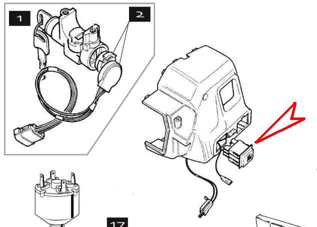

<p dir="auto">На Классике 83-го гада, если что-то не менялось предыдущим хозяином, кнопки на колонке и не должно быть. На кожухе "старого" образца стояли 4-ре рукоятки, 2-ва выкл. и розетка +12V.</p>
<p dir="auto">Вот скорее всего вариант рестайлингового кожуха MOBY DICK:</p>
<p dir="auto"><img src="/assets/uploads/imported_images/493/01..jpg" alt="" class=" img-fluid img-markdown" /></p>
