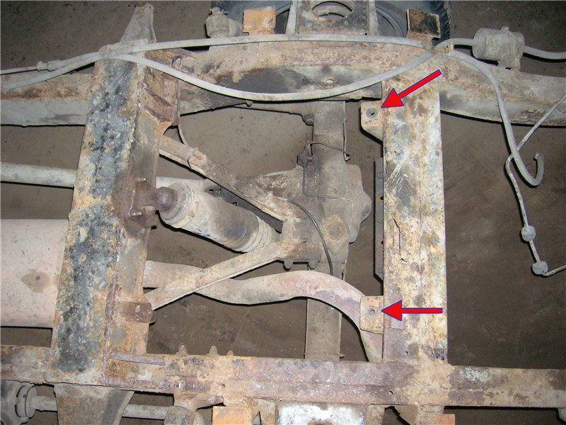

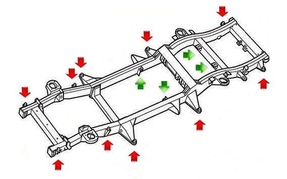

<ul>
<p dir="auto">10-ть основных креплений кузова через подушки (на рисунке показаны красными стрелками);</p>
<p dir="auto">4-ре дополнительных крепления кузова (на рисунке показаны зелёными стрелками).</p>
</ul>
<p dir="auto"><img src="/assets/uploads/imported_images/493/007.jpg" alt="" class=" img-fluid img-markdown" /></p>
<p dir="auto">Так-же под багажным отделением есть 4-ре точки опоры пола на раму (с обеих сторон от верхних опор задних пружин), они не фиксируются, в роли прокладки выступают куски листовой резины.</p>

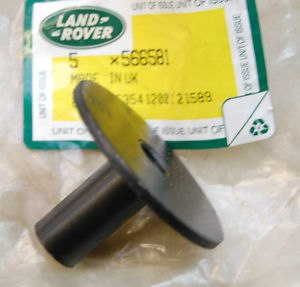

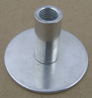

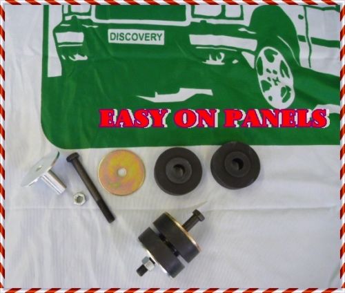

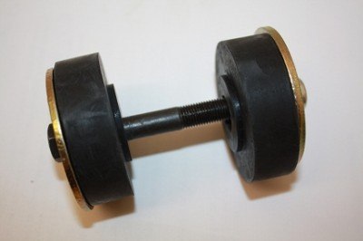

<p dir="auto">Сижу теперь ковыряю ебэй. Думается мне, что надо заказывать новые крепления, т.к. старые в большинстве своем погибли при демонтаже. Но тут загвоздка возникла. Я был уверен, что крепление - это шайба, втулка, на нее одет резиновый бублик, далее крепление кузова, еще один резиновый бублик, шайба и бонка, приваренная на раму. Через этот бутерброд проходит дюймовый болт и самоконтрящаяся гайка все стягивает.</p>
<p dir="auto">Типа, вот так, только на фото отсутствует втулка.</p>
<p dir="auto"><img src="/assets/uploads/imported_images/dxxsAitxi-UyokWGD2e5pAMPJVafHGsfH9gfJw/aXBSWmW2jfY.jpg" alt="" class=" img-fluid img-markdown" /></p>
<p dir="auto">Но тогда как понимать вот эту деталь???</p>
<p dir="auto"><img src="/assets/uploads/imported_images/6d0a/qmbjFgI6ZRc.jpg" alt="" class=" img-fluid img-markdown" /></p>
<p dir="auto"><img src="/assets/uploads/imported_images/6d11/Bx7HTYKsEt4.jpg" alt="" class=" img-fluid img-markdown" /></p>

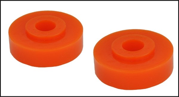

<p dir="auto">И еще я нашел полиуретановый аналог резиновых бубликов. Что лучше заказывать? Такие или все-таки традиционные резиновые?</p>
<p dir="auto"><img src="/assets/uploads/imported_images/6d03/LBf7AfZCuhA.jpg" alt="" class=" img-fluid img-markdown" /></p>
<p dir="auto">И сам болт с гайкой - что заказывать лучше - оригинал? Или подыскать какой-нибудь заменитель? А обязательно использовать крепеж с дюймовой резьбой или можно метрическую?</p>

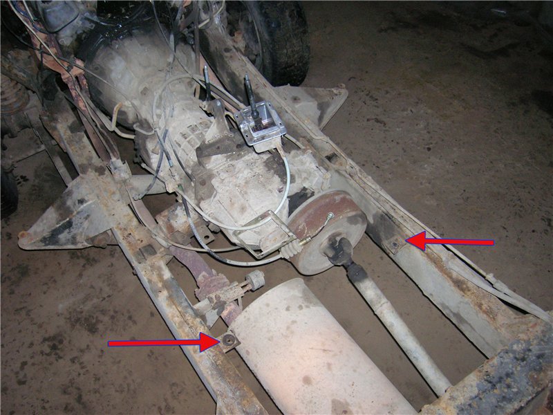

<p dir="auto">"<em>Но может плохо искал.</em>"</p>
<p dir="auto">-Два в багажном отделении,они прикручены к полу и ещё к ремням безопасности.</p>
<p dir="auto"><a href="http://radikal.ru/fp/446e39acc870474f931dadcae19ba013" target="_blank" rel="noopener noreferrer nofollow ugc"><img src="/assets/uploads/imported_images/8d/ed72bba3d1b6.jpg" alt="" class=" img-fluid img-markdown" /></a></p>
<ul>
<li>Остальные два в районе АКПП,</li>
</ul>
<p dir="auto"><a href="http://radikal.ru/fp/2d16a8d6bc5c4b7c9024f3db11efa4d5" target="_blank" rel="noopener noreferrer nofollow ugc"><img src="/assets/uploads/imported_images/8f/fa1b06b72199.jpg" alt="" class=" img-fluid img-markdown" /></a></p>
<p dir="auto">-Снять трос переключения от самой АКПП и трос от раздатки что идёт к ручному тормозу(снимается из салона).</p>
<p dir="auto">"<em>Еще вопрос: как перевести селектор АКПП в какое-либо положение, если снят педальный узел и демонтирована вся электропроводка?</em>"</p>
<p dir="auto">-Переключается всегда,можно в ручную на рычаге что крепится к самой АКПП</p>
