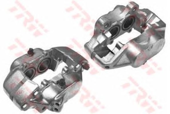

]]></description><link>https://jlrforum.ru/post/19785</link><guid isPermaLink="true">https://jlrforum.ru/post/19785</guid><dc:creator><![CDATA[gvadim78]]></dc:creator><pubDate>Sun, 19 Jul 2015 20:38:00 GMT</pubDate></item><item><title><![CDATA[Reply to Другие тормозилки on Sun, 19 Jul 2015 18:57:00 GMT]]></title><description><![CDATA[<p dir="auto">Я имел ввиду, что внешне ну очень похожи, суппорты имеют 4-ре цилиндра и 2-ва разделённых контура:</p>
<p dir="auto"><img src="/assets/uploads/imported_images/493/1121989.jpg" alt="" class=" img-fluid img-markdown" /></p>
]]></description><link>https://jlrforum.ru/post/19784</link><guid isPermaLink="true">https://jlrforum.ru/post/19784</guid><dc:creator><![CDATA[Сергей 77]]></dc:creator><pubDate>Sun, 19 Jul 2015 18:57:00 GMT</pubDate></item><item><title><![CDATA[Reply to Другие тормозилки on Sun, 19 Jul 2015 18:41:00 GMT]]></title><description><![CDATA[<p dir="auto">Не видел какие у Классика, но не думаю, что у него такие мощные 4-х поршневые и 2-х поршневые суппорта... На мерсе МЛ там такие стоят, но они БРЕМБО...</p>
]]></description><link>https://jlrforum.ru/post/19783</link><guid isPermaLink="true">https://jlrforum.ru/post/19783</guid><dc:creator><![CDATA[DIXI]]></dc:creator><pubDate>Sun, 19 Jul 2015 18:41:00 GMT</pubDate></item><item><title><![CDATA[Reply to Другие тормозилки on Sun, 19 Jul 2015 18:19:00 GMT]]></title><description><![CDATA[<blockquote>

<p dir="auto">Посмотрел ссылки и удивился на сколько суппорты похожи на Классиковские.</p>
]]></description><link>https://jlrforum.ru/post/19782</link><guid isPermaLink="true">https://jlrforum.ru/post/19782</guid><dc:creator><![CDATA[Сергей 77]]></dc:creator><pubDate>Sun, 19 Jul 2015 18:19:00 GMT</pubDate></item><item><title><![CDATA[Reply to Другие тормозилки on Sun, 19 Jul 2015 14:25:00 GMT]]></title><description><![CDATA[<blockquote>
