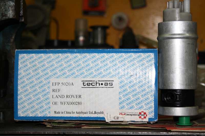

<p dir="auto">Есть замечательная фирмачка Airtex, которая собственно и изготавливает топливные насосы (в США),амереканцы на то и америкосы,чтоб не покупать VDO-шные дорогие насосы для Европейских авто стали их тоже делать. Всем известно что родной топливный насос в сборе WFX 000280 это VDO 228-226-004-001Z, ну и соответственно сам насос VDO A2C59511614соответственно аналог от Airtex E10731M но это в сборе, а вот сам насос от Airtex продаёт минская фирма АвтоСпейс, точнее покупает там насосик и под своим Брендом (TECH-AS) уже талкает в России,купил такой обошелся в 4000тр.</p>

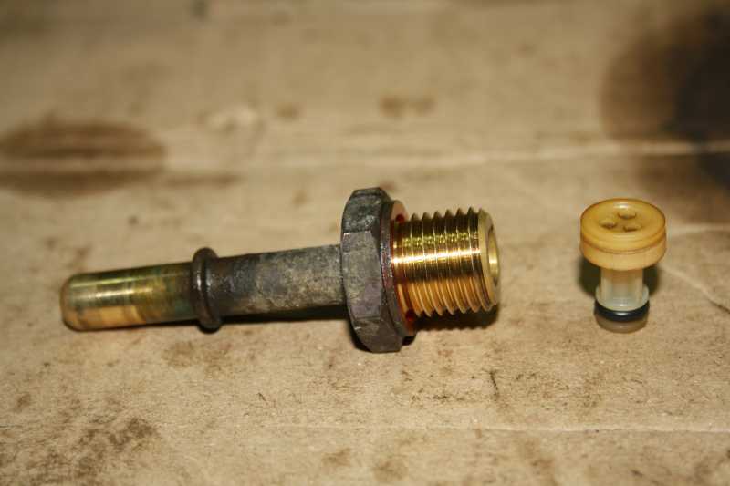

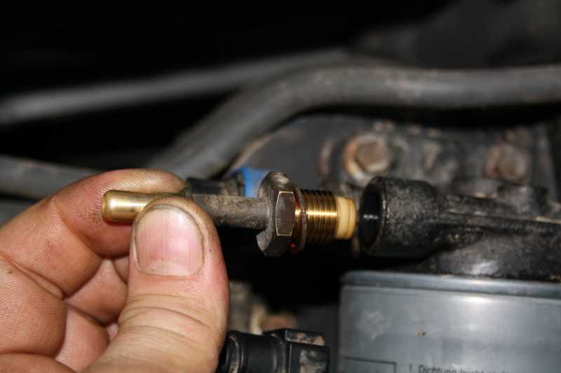

]]></description><link>https://jlrforum.ru/post/19570</link><guid isPermaLink="true">https://jlrforum.ru/post/19570</guid><dc:creator><![CDATA[maugli]]></dc:creator><pubDate>Tue, 16 Jun 2015 14:51:00 GMT</pubDate></item><item><title><![CDATA[Reply to Аналоги подкачивающего топливного насоса TD5 on Tue, 16 Jun 2015 14:35:00 GMT]]></title><description><![CDATA[<p dir="auto">Привет Максим давно не слышались!Да поставил именно его ,давление в норме.Напрягает немного громкая работа (жужание)но грешу на попадание воздуха в рампу из под медных колец форсунок.Фишка что как заведеш тихо а через минуту появляется звук,буду скоро менять отчет постарюсь выложить.Еще грешу на клапан который стоит на штуцере корпусе фильтра-у него внутри мембрана которая ТИПО должна воздух пропускать.Была рекламация по его поводу что надо там что то рассверливать чтоб была проходимость больше и его убирать.Своего пока собираю не катаюсь как руки дойдут я его вообще уберу посмотрим что будет(по крайней мере оффы так рекомендуют).Фотку клапанка прилагаю.</p>
<p dir="auto">Клапанок внутри что то типо промакашки-еле еле продувается</p>

<p dir="auto">Вот где стоит.</p>
