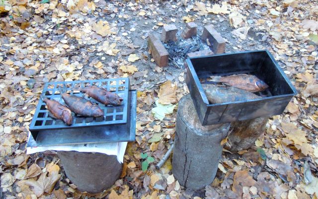

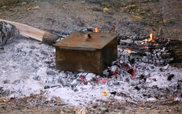

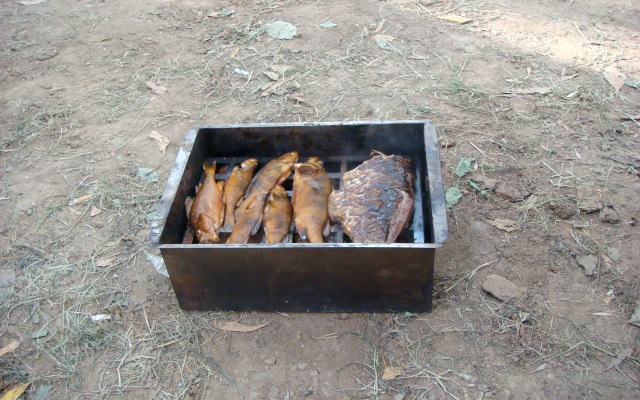

<p dir="auto">Много лет пользовался небольшой туристической коптильней, купленной по случаю в магазине:</p>
<p dir="auto"><img src="/assets/uploads/imported_images/493/00.koptilnast..jpg" alt="" class=" img-fluid img-markdown" /></p>
<p dir="auto"><img src="/assets/uploads/imported_images/493/00.koptilnasta..jpg" alt="" class=" img-fluid img-markdown" /></p>
<p dir="auto"><img src="/assets/uploads/imported_images/493/00.koptilnastar..jpg" alt="" class=" img-fluid img-markdown" /></p>
<p dir="auto">Но, как и всё в этом бренном мире, изделие практически пришло в негодность.</p>
<p dir="auto">За время владения, привык к этому «аксессуару» так, что выезды «на природу» без коптильни для меня сродни выездам без мангала, т.е. вроде и можно обойтись, но не комфортно.</p>

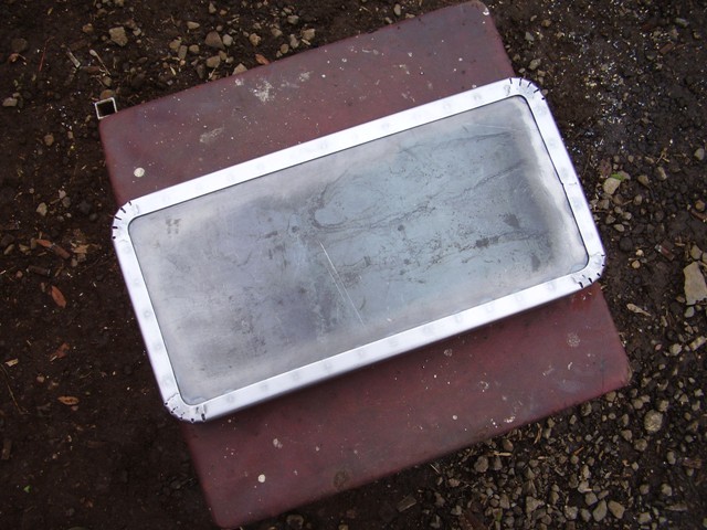

<p dir="auto">Разметил на полосе железа контур:</p>
<p dir="auto"><img src="/assets/uploads/imported_images/493/14.razm.dna.jpg" alt="" class=" img-fluid img-markdown" /></p>
<p dir="auto">Вырезал и примерил:</p>
<p dir="auto"><img src="/assets/uploads/imported_images/493/15.prim.dna.jpg" alt="" class=" img-fluid img-markdown" /></p>

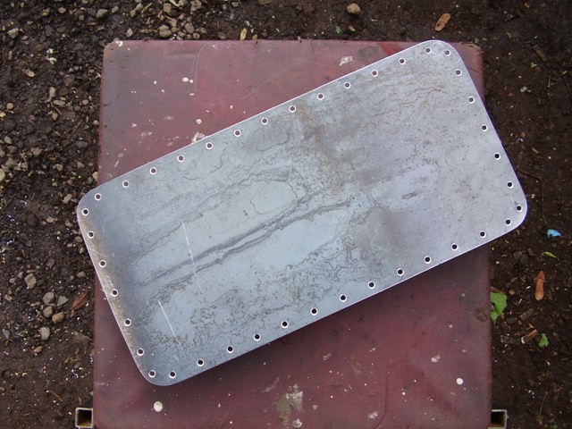

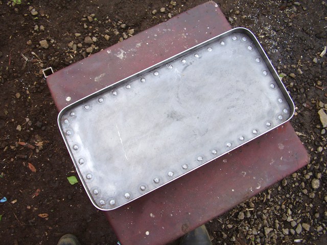

<p dir="auto">Насверлил по краям листа днища отверстий для точечной сварки:</p>
<p dir="auto"><img src="/assets/uploads/imported_images/493/16.otv.dno.jpg" alt="" class=" img-fluid img-markdown" /></p>

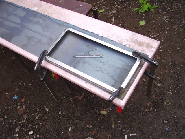

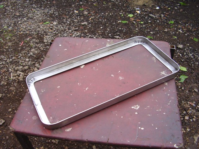

<p dir="auto">Вложил лист в рамку и прихватил «точками»:</p>
<p dir="auto"><img src="/assets/uploads/imported_images/493/17.tochkidno.jpg" alt="" class=" img-fluid img-markdown" /></p>
<p dir="auto">Вид после сварки с наружной стороны:</p>
<p dir="auto"><img src="/assets/uploads/imported_images/493/18.dnosnizu.jpg" alt="" class=" img-fluid img-markdown" /></p>
<p dir="auto">Подчистил «точки» из нутрии:</p>
<p dir="auto"><img src="/assets/uploads/imported_images/493/19.dnoiznutry.jpg" alt="" class=" img-fluid img-markdown" /></p>

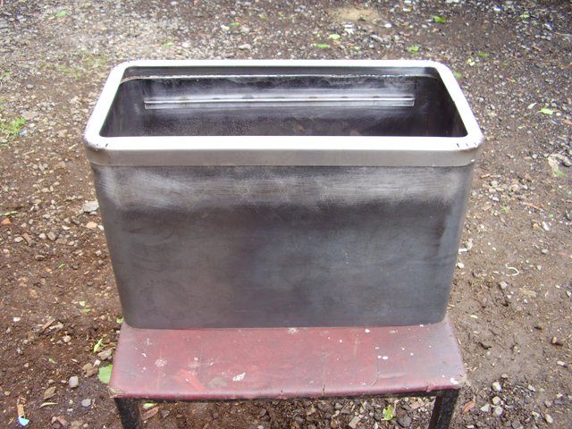

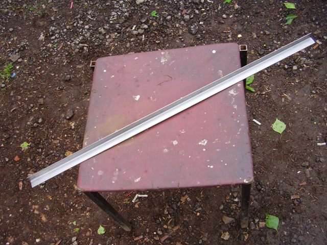

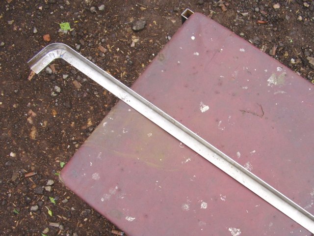

<p dir="auto">Варить сплошным швом не хотелось, потому для общей гармонии изделия решил использовать металлический уголок для связки 2-х плоскостей.</p>
<p dir="auto">Подобрал в «закромах» подходящий материал – уголок 20х20 толщиной естественно 2 мм.:</p>
<p dir="auto"><img src="/assets/uploads/imported_images/493/08.tren.ugol..jpg" alt="" class=" img-fluid img-markdown" /></p>

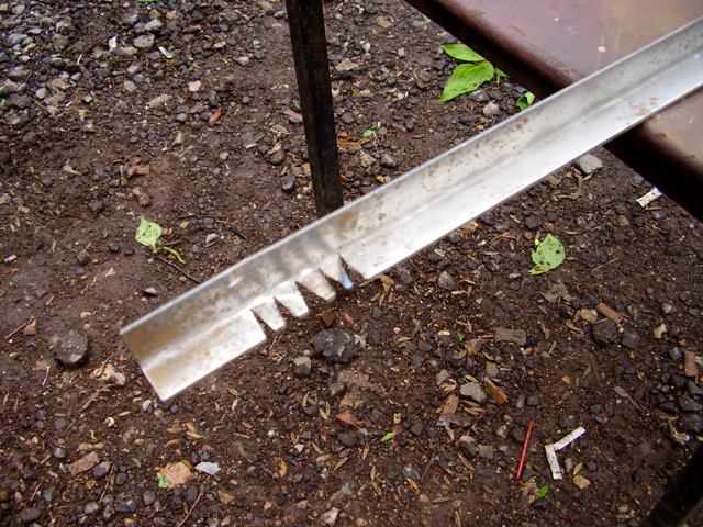

<p dir="auto">Сделал пробные надрезы на «черновом» образце:</p>
<p dir="auto"><img src="/assets/uploads/imported_images/493/09.cek.vipil..jpg" alt="" class=" img-fluid img-markdown" /></p>
<p dir="auto">Ну, и соответственно согнул подходящим радиусом:</p>
<p dir="auto"><img src="/assets/uploads/imported_images/493/10.prob.zagib.jpg" alt="" class=" img-fluid img-markdown" /></p>
<p dir="auto">Примерил:</p>
<p dir="auto"><img src="/assets/uploads/imported_images/493/11.prob.prim..jpg" alt="" class=" img-fluid img-markdown" /></p>
<p dir="auto">Остался доволен.</p>

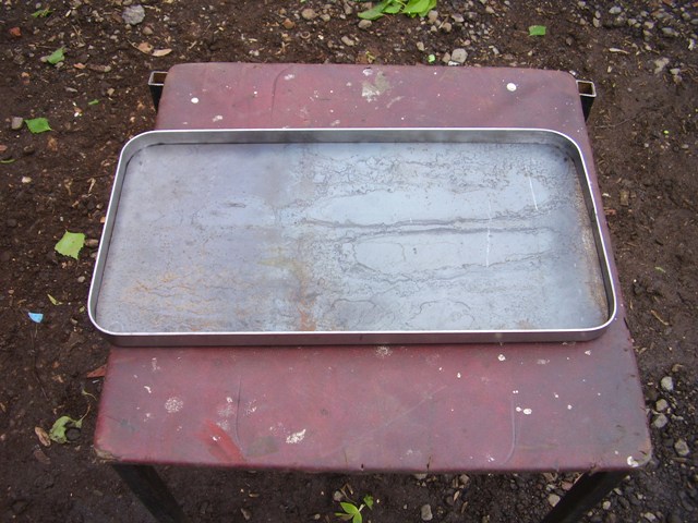

<p dir="auto">Перенёс размеры на «чистовой» материал и сделал рамку:</p>
<p dir="auto"><img src="/assets/uploads/imported_images/493/12.perim.dna.jpg" alt="" class=" img-fluid img-markdown" /></p>
<p dir="auto">«Подчистил» рамку и примерил:</p>
<p dir="auto"><img src="/assets/uploads/imported_images/493/13.prim.perim..jpg" alt="" class=" img-fluid img-markdown" /></p>
<p dir="auto">Рамку делал так, чтобы она надевалась на корпус коптильни внатяг, а точнее – осаживалась киянкой, с целью избежать зазоров и подсасывания воздуха.</p>

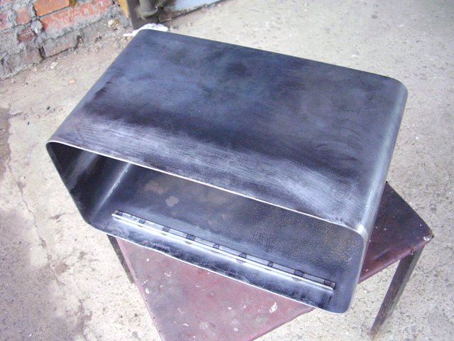

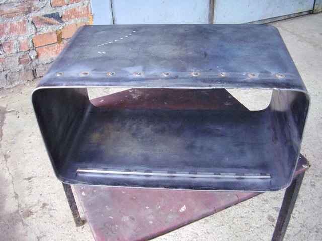

<p dir="auto"><img src="/assets/uploads/imported_images/493/04.napr.poddona.jpg" alt="" class=" img-fluid img-markdown" /></p>
<p dir="auto">Подчистил «точки»:</p>
<p dir="auto"><img src="/assets/uploads/imported_images/493/05.podch.tochki.jpg" alt="" class=" img-fluid img-markdown" /></p>

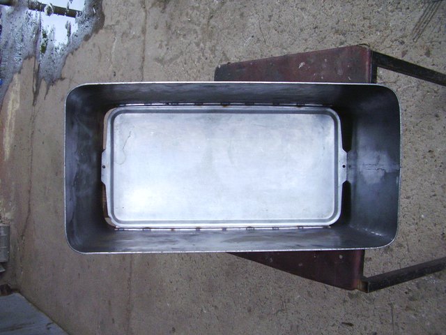

<p dir="auto">Примерил поддон (вид изнутри):</p>
<p dir="auto"><img src="/assets/uploads/imported_images/493/06.prim.poddon.jpg" alt="" class=" img-fluid img-markdown" /></p>
<p dir="auto">Вид на поддон снизу (от днища):</p>
<p dir="auto"><img src="/assets/uploads/imported_images/493/07.prim.podd.niz.jpg" alt="" class=" img-fluid img-markdown" /></p>

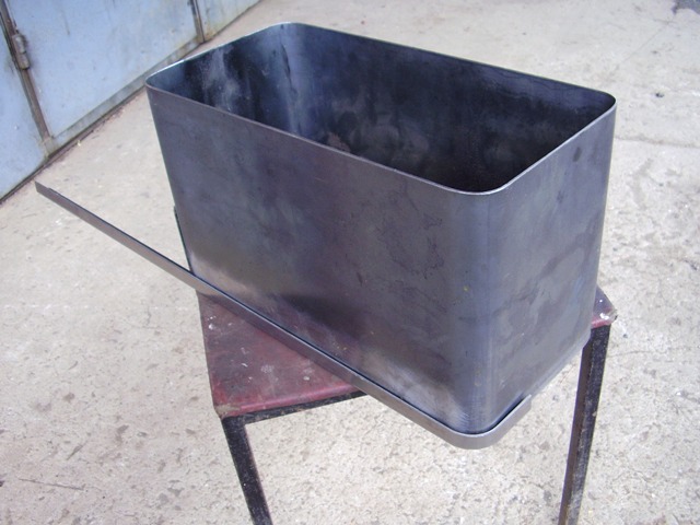

<p dir="auto">На прошлой неделе выдались дождливые дни, машиной в гараже особо не позанимаешься, вот и решил начать воплощать «идею».</p>
<p dir="auto">Материал и «общая концепция построения» на тот момент наличествовали, руки «чесались», так чего откладывать?</p>

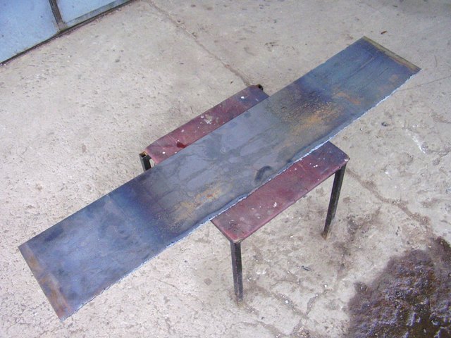

<p dir="auto">Подбор материала – здесь особо «запариваться» не пришлось, так как имелось пару полос-обрезков листового металла р-ром примерно 130х30 см. и толщиной 2 мм.:</p>
<p dir="auto"><img src="/assets/uploads/imported_images/493/01.pol.jel..jpg" alt="" class=" img-fluid img-markdown" /></p>

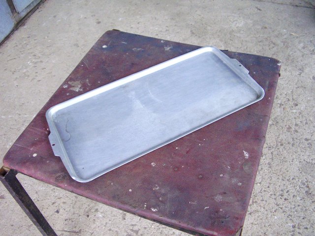

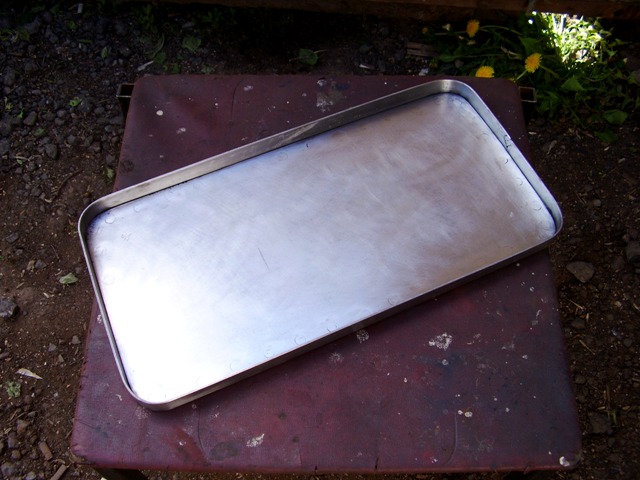

<p dir="auto">Имелся также, подходящий по размерам, алюминиевый поддон от какого-то старого холодильника, его я решил использовать для сбора жира:</p>
<p dir="auto"><img src="/assets/uploads/imported_images/493/02.poddon.jpg" alt="" class=" img-fluid img-markdown" /></p>

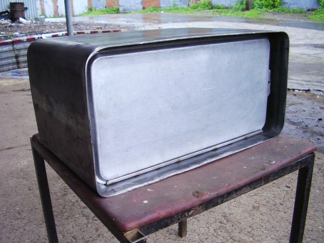

<p dir="auto">Максимальную высоту коптильни сразу определил в 27 см., на данном этапе пусть будет так, впоследствии всегда можно подрезать.</p>

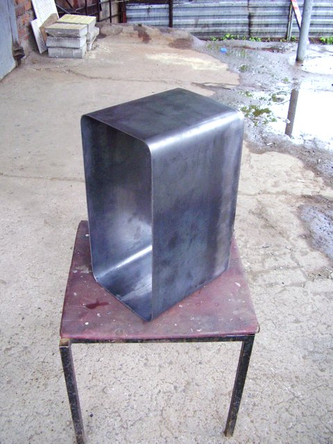

<p dir="auto">Видимо так меня «достали» выступающие части прошлой коптильни, что новую я решил делать с закруглёнными углами.</p>
<p dir="auto">«Подогнал» полосу металла по ширине и приступил к формированию формы.</p>
<p dir="auto">Собственно вот что получилось:</p>
<p dir="auto"><img src="/assets/uploads/imported_images/493/03.gnemprof..jpg" alt="" class=" img-fluid img-markdown" /></p>
