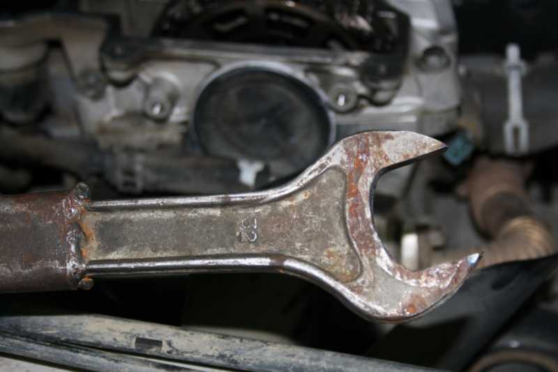

<p dir="auto"><strong><a class="plugin-mentions-user plugin-mentions-a" href="/user/alex" aria-label="Profile: Alex">@<bdi>Alex</bdi></a> V Korolev said:</strong></p>
<p dir="auto"><strong><a class="plugin-mentions-user plugin-mentions-a" href="/user/makc42rus" aria-label="Profile: Makc42RUS">@<bdi>Makc42RUS</bdi></a> said:</strong></p>
<p dir="auto">Стартером срывается болт шкива коленвала, либо снимать поддон и фиксировать оттуда, чтоб не прокручивался. Все описано уже подробней некуда.</p>
<p dir="auto">Ненене...не подробно...тема гаек не раскрыта   <img src="https://jlrforum.ru/assets/plugins/nodebb-plugin-emoji/emoji/android/1f642.png?v=f1ed3d8febd" class="not-responsive emoji emoji-android emoji--slightly_smiling_face" style="height:23px;width:auto;vertical-align:middle" title=":)" alt="🙂" /></p>
<p dir="auto">На фотке, которую Леха Асс вкорячил указано правильное направление долбания молотком Митька, пишет то же самое, но пытаясь Леху поправить(или я четт не то понял)?</p>
<p dir="auto">То бишь справа-налево...или все же слева-направо надо?</p>
<p dir="auto">есь принципиальная разница Гемс vs Бош 4,0vs4,6</p>
<p dir="auto">четт не охота, так же как тебе Макс, методом неправильного откручивания, засадить болт шкива так, чтоб потом весь узел сбрасывать.</p>
<p dir="auto">вот и пытаюсь уточнить   <img src="https://jlrforum.ru/assets/plugins/nodebb-plugin-emoji/emoji/android/1f60a.png?v=f1ed3d8febd" class="not-responsive emoji emoji-android emoji--blush" style="height:23px;width:auto;vertical-align:middle" title=":blush:" alt="😊" /></p>
<p dir="auto">короче сумбур в голове...а хочется однозначности и порядку   B)</p>
<p dir="auto">На бензинке резьба Правильная (правая), пробуй срывай ключем и молотком. Я откручивал не в ту сторону за что и поплатился потом снимая всю помпу целиком.</p>
