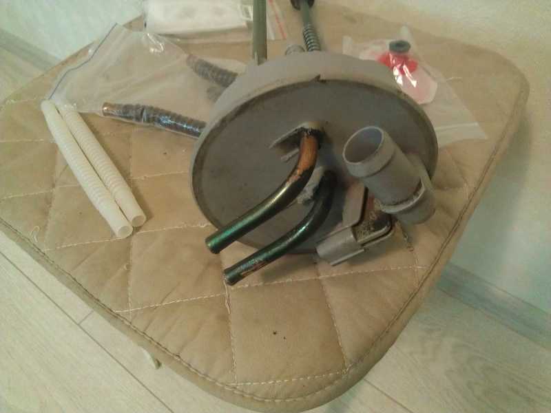

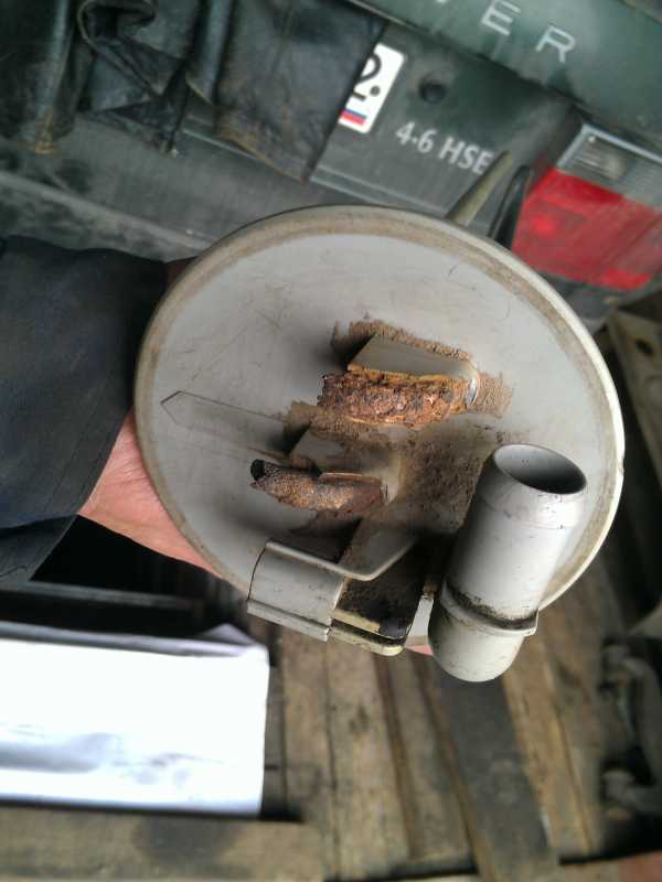

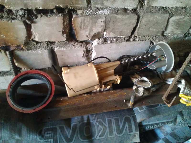

<?xml version="1.0" encoding="UTF-8"?><rss xmlns:dc="http://purl.org/dc/elements/1.1/" xmlns:content="http://purl.org/rss/1.0/modules/content/" xmlns:atom="http://www.w3.org/2005/Atom" version="2.0"><channel><title><![CDATA[Умирал долго. Воскрешаем магистраль и топливные выводы бензонасоса .]]></title><description><![CDATA[<p dir="auto"><img src="/assets/uploads/imported_images/568/20150524_113633.jpg" alt="" class=" img-fluid img-markdown" /></p>
<p dir="auto">снял бензонасос, а там гнилуха</p>

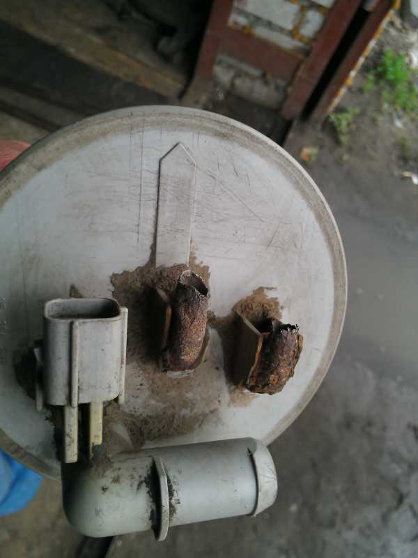

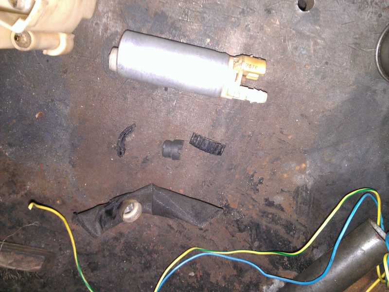

<p dir="auto"><img src="/assets/uploads/imported_images/568/WP_002818.jpg" alt="" class=" img-fluid img-markdown" /></p>
<p dir="auto"><img src="/assets/uploads/imported_images/568/WP_002820.jpg" alt="" class=" img-fluid img-markdown" /></p>
<p dir="auto"><img src="/assets/uploads/imported_images/568/WP_002823.jpg" alt="" class=" img-fluid img-markdown" /></p>
<p dir="auto"><img src="/assets/uploads/imported_images/568/WP_002825.jpg" alt="" class=" img-fluid img-markdown" /></p>
<p dir="auto"><img src="/assets/uploads/imported_images/568/WP_002827.jpg" alt="" class=" img-fluid img-markdown" /></p>

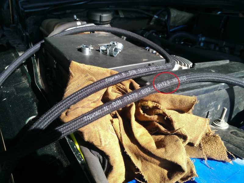

]]></description><link>https://jlrforum.ru/post/18761</link><guid isPermaLink="true">https://jlrforum.ru/post/18761</guid><dc:creator><![CDATA[elannale]]></dc:creator><pubDate>Fri, 29 May 2015 19:43:00 GMT</pubDate></item><item><title><![CDATA[Reply to Умирал долго. Воскрешаем магистраль и топливные выводы бензонасоса . on Fri, 29 May 2015 17:34:00 GMT]]></title><description><![CDATA[<blockquote>

<p dir="auto">шланги бензо-маслостойкие выдерживают давление до 12 "очков"</p>
<p dir="auto">А разве это не размер шланга?  7.0х12.0  7 внутренний и 12 наружный?</p>
]]></description><link>https://jlrforum.ru/post/18759</link><guid isPermaLink="true">https://jlrforum.ru/post/18759</guid><dc:creator><![CDATA[elannale]]></dc:creator><pubDate>Fri, 29 May 2015 16:24:00 GMT</pubDate></item><item><title><![CDATA[Reply to Умирал долго. Воскрешаем магистраль и топливные выводы бензонасоса . on Fri, 29 May 2015 15:52:00 GMT]]></title><description><![CDATA[<p dir="auto"><img src="/assets/uploads/imported_images/568/WP_002843.jpg" alt="" class=" img-fluid img-markdown" /></p>

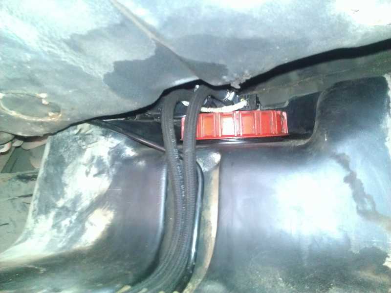

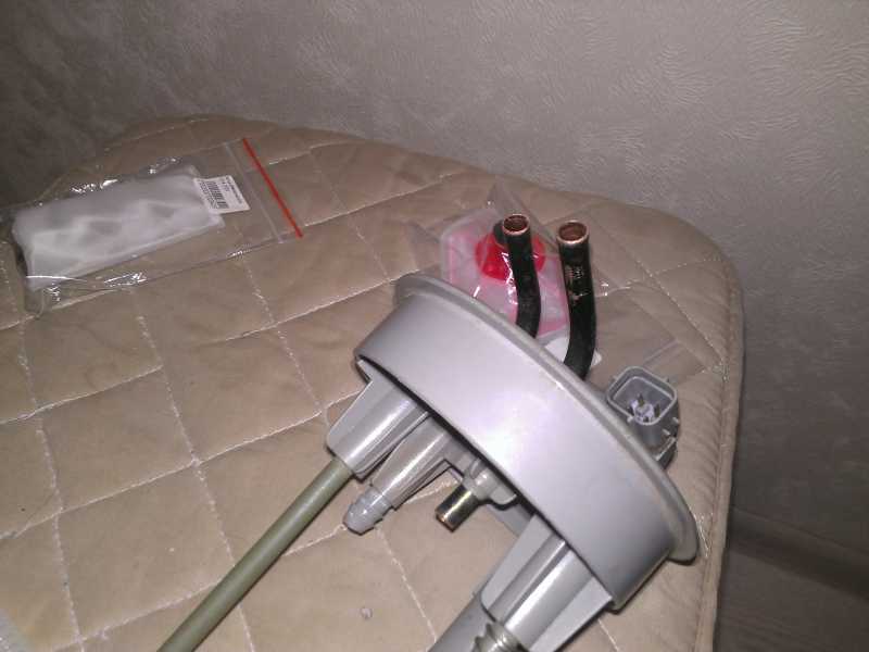

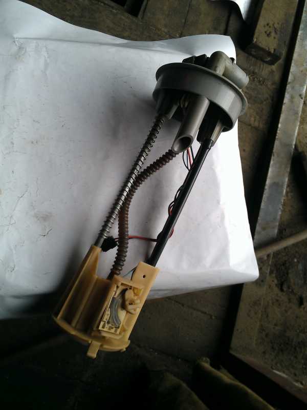

<p dir="auto">всё сделал. Трубки медные 8 мм от заборника из бака газ-53</p>
<p dir="auto"><img src="/assets/uploads/imported_images/568/WP_002839.jpg" alt="" class=" img-fluid img-markdown" /></p>
<p dir="auto"><img src="/assets/uploads/imported_images/568/WP_002836.jpg" alt="" class=" img-fluid img-markdown" /></p>
<p dir="auto"><img src="/assets/uploads/imported_images/568/WP_002854.jpg" alt="" class=" img-fluid img-markdown" /></p>
<p dir="auto"><img src="/assets/uploads/imported_images/568/WP_002857.jpg" alt="" class=" img-fluid img-markdown" /></p>
]]></description><link>https://jlrforum.ru/post/18758</link><guid isPermaLink="true">https://jlrforum.ru/post/18758</guid><dc:creator><![CDATA[elannale]]></dc:creator><pubDate>Fri, 29 May 2015 15:52:00 GMT</pubDate></item><item><title><![CDATA[Reply to Умирал долго. Воскрешаем магистраль и топливные выводы бензонасоса . on Sun, 24 May 2015 11:17:00 GMT]]></title><description><![CDATA[<p dir="auto">я на медные менял всю эту беду...диаметр 8 мм...</p>
]]></description><link>https://jlrforum.ru/post/18757</link><guid isPermaLink="true">https://jlrforum.ru/post/18757</guid><dc:creator><![CDATA[Vadim61]]></dc:creator><pubDate>Sun, 24 May 2015 11:17:00 GMT</pubDate></item><item><title><![CDATA[Reply to Умирал долго. Воскрешаем магистраль и топливные выводы бензонасоса . on Sun, 24 May 2015 10:31:00 GMT]]></title><description><![CDATA[<p dir="auto">Макс,скорее всего нет, там застойная зона, копится вода, отсюда коррозия. вопрос что с трубками делать...</p>
<p dir="auto">можно все аккуратно вынуть, подобрать подходящие по диаметру трубки, но с ершами или накаткой, изогнуть, вклеить на холодную сварку. но проще наверное с разборки найти.</p>
<p dir="auto">Андрей, хорошо, что залез... на подаче она струей бы била (да и на обратке тоже текла бы), тут до пожара не далеко...</p>
]]></description><link>https://jlrforum.ru/post/18756</link><guid isPermaLink="true">https://jlrforum.ru/post/18756</guid><dc:creator><![CDATA[ass]]></dc:creator><pubDate>Sun, 24 May 2015 10:31:00 GMT</pubDate></item><item><title><![CDATA[Reply to Умирал долго. Воскрешаем магистраль и топливные выводы бензонасоса . on Sun, 24 May 2015 10:10:00 GMT]]></title><description><![CDATA[<p dir="auto">Дальше вся топливная магистраль в таком же состоянии?   :blink:</p>
