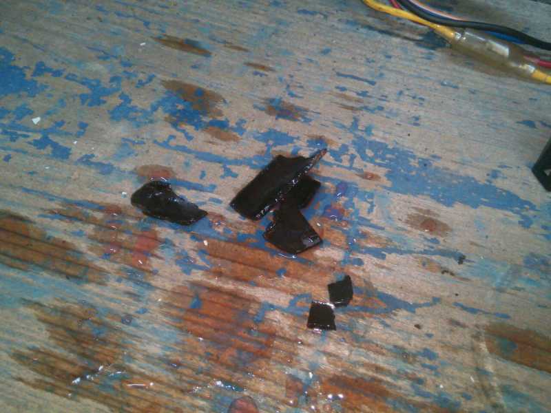

<p dir="auto">..машина то отлично работает..то греться начинала..обнаружилось как то случайно..кусок герметика гулял где то в районе термостата..и то закрывал путь антифризу..то нет..Кусок здоровый судя по всему был и это правда..не буду говорить у кого было ,может сам увидит ..подтвердит)))))))))))   <img src="https://jlrforum.ru/assets/plugins/nodebb-plugin-emoji/emoji/android/1f602.png?v=f1ed3d8febd" class="not-responsive emoji emoji-android emoji--joy" style="height:23px;width:auto;vertical-align:middle" title="😂" alt="😂" /></p>

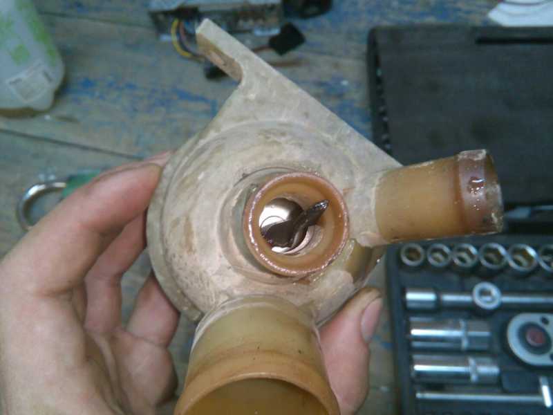

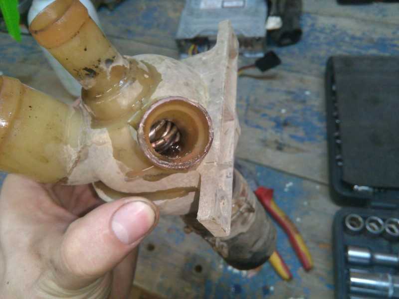

<p dir="auto">У меня ща такая байда, куски пластикового штуцера от старого радиатора на ум приходят...,</p>
<p dir="auto"><img src="/assets/uploads/imported_images/2046/viber.jpg" alt="" class=" img-fluid img-markdown" /></p>
<p dir="auto"><img src="/assets/uploads/imported_images/2046/1viber.jpg" alt="" class=" img-fluid img-markdown" /></p>
<p dir="auto"><img src="/assets/uploads/imported_images/2046/2viber.jpg" alt="" class=" img-fluid img-markdown" /></p>
<p dir="auto"><img src="/assets/uploads/imported_images/2046/3viber.jpg" alt="" class=" img-fluid img-markdown" /></p>
<p dir="auto">надо промывать систему полностью, всё ни-как не соберусь...</p>
