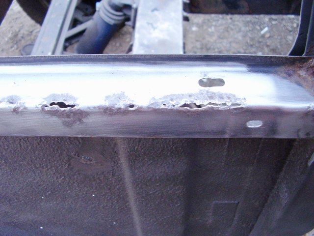

<p dir="auto">Немудрено, что со временем между 2-мя элементами начинает просачиваться вода, которая достаточно хорошо удерживается со стороны салона металлическим выступом, а снаружи резиновым уплотнением.</p>

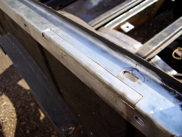

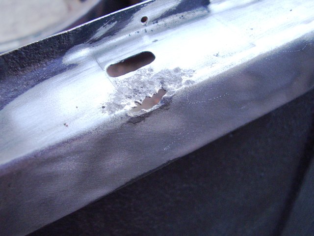

<p dir="auto">Именно в местах под резинкой и появляются очаги коррозии:</p>
<p dir="auto"><img src="/assets/uploads/imported_images/493/01.ochagkor.pr..jpg" alt="" class=" img-fluid img-markdown" /></p>
<p dir="auto"><img src="/assets/uploads/imported_images/493/02.ochagkor.pr..jpg" alt="" class=" img-fluid img-markdown" /></p>
<p dir="auto"><img src="/assets/uploads/imported_images/493/03.ochagkor.pr..jpg" alt="" class=" img-fluid img-markdown" /></p>

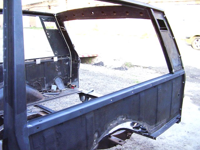

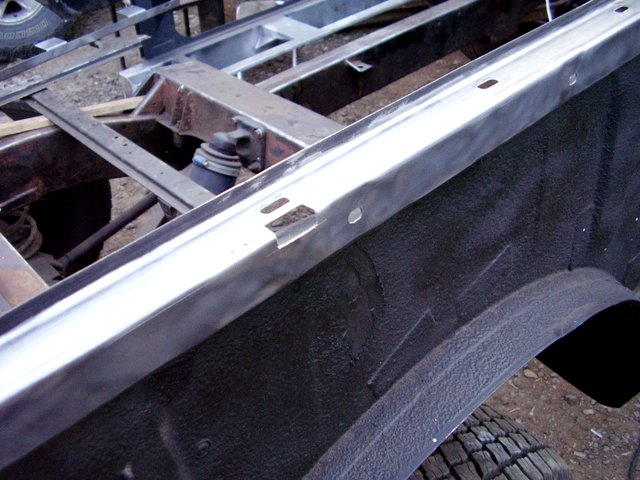

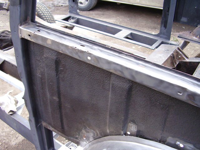

<p dir="auto"><img src="/assets/uploads/imported_images/493/14.vsepodchictil.jpg" alt="" class=" img-fluid img-markdown" /></p>
<p dir="auto">Грунтуем и «на выходе» получаем следующее:</p>
<p dir="auto"><img src="/assets/uploads/imported_images/493/15.grunt.gotovo.jpg" alt="" class=" img-fluid img-markdown" /></p>
<p dir="auto">Аналогично поступил и с левой стороной.</p>

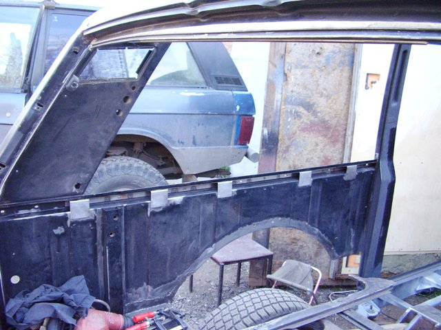

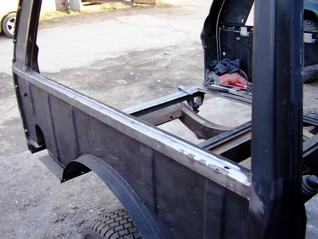

<p dir="auto">Было:</p>
<p dir="auto"><img src="/assets/uploads/imported_images/493/16.lev.ramka.jpg" alt="" class=" img-fluid img-markdown" /></p>

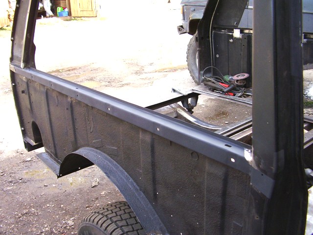

<p dir="auto">Стало:</p>
<p dir="auto"><img src="/assets/uploads/imported_images/493/17.levayaramka.jpg" alt="" class=" img-fluid img-markdown" /></p>

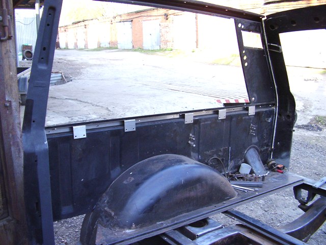

<p dir="auto">Вид левой стороны изнутри:</p>
<p dir="auto"><img src="/assets/uploads/imported_images/493/18.lev.iznutri.jpg" alt="" class=" img-fluid img-markdown" /></p>
<p dir="auto">Вот в общем-то и всё.</p>

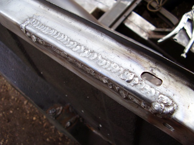

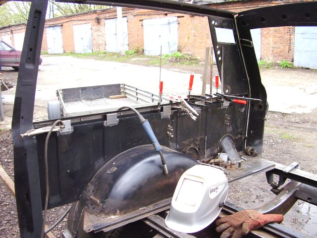

<p dir="auto">Вновь водружаем элемент усиления на отведённое ему место, надёжно фиксируем и начинаем сварочные работы:</p>
<p dir="auto"><img src="/assets/uploads/imported_images/493/11.vvarilusil..jpg" alt="" class=" img-fluid img-markdown" /></p>
<p dir="auto">Впоследствии зачищаем швы и возвращаемся к «нашим сквозным отверстиям»:</p>
<p dir="auto"><img src="/assets/uploads/imported_images/493/12.ckvoznak.jpg" alt="" class=" img-fluid img-markdown" /></p>

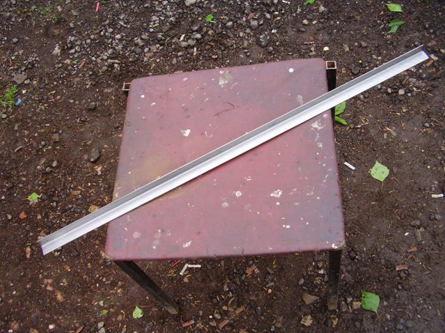

]]></description><link>https://jlrforum.ru/post/18716</link><guid isPermaLink="true">https://jlrforum.ru/post/18716</guid><dc:creator><![CDATA[Сергей 77]]></dc:creator><pubDate>Tue, 19 May 2015 13:13:00 GMT</pubDate></item><item><title><![CDATA[Reply to Ремонт рамки задних окон 3-х дверки. on Tue, 19 May 2015 12:26:00 GMT]]></title><description><![CDATA[<p dir="auto">Толщина металла рамок задних окон 1 мм., на мой взгляд, на такой длине элемент «жидковат» - не имеет должной «жёсткости». «Стекло» же напротив – имеет немалый вес, что позволяет ему «играть», раскачивая «полки».</p>

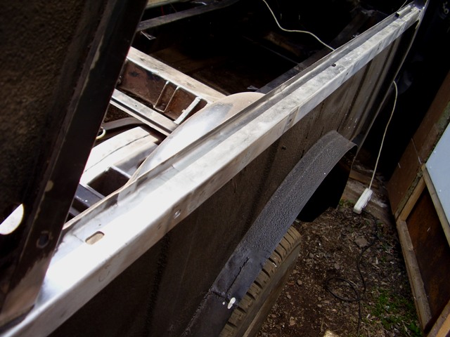

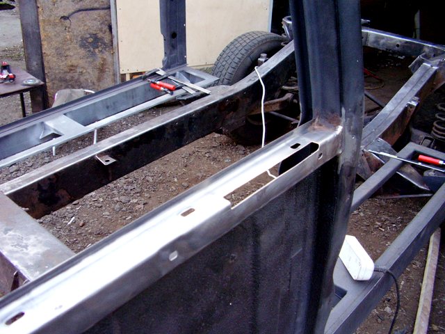

<p dir="auto">Верхняя часть проёма окна короче и жёсткость ней придаёт крыша,  а вот нижняя «полка» свободно скручивается вдоль своей оси пальцами.</p>
<p dir="auto">Навесное крыло должно конечно придать некую "стабильность" конструкции, но я решил подстраховаться и помимо ремонта, усилить конструкцию и придать ней дополнительную «жёсткость».</p>

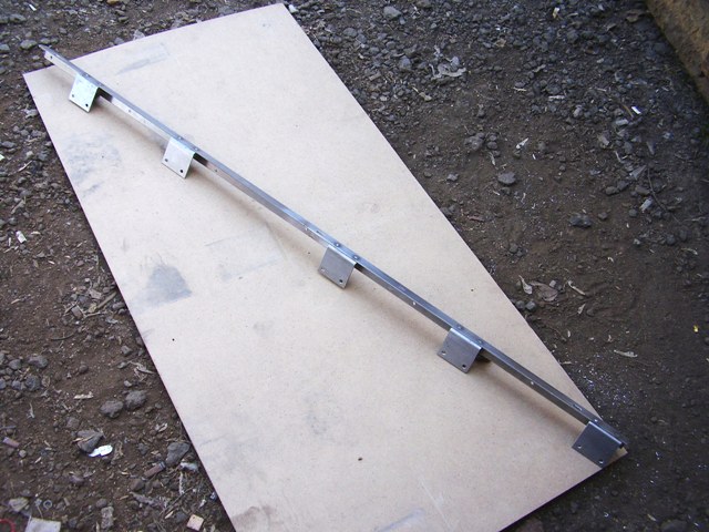

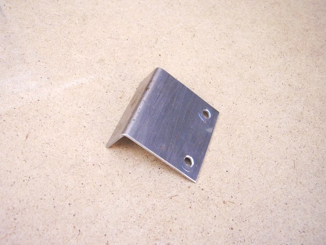

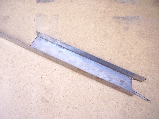

<p dir="auto">Из подходящего материала «под рукой» нашёлся уголок 25х25 толщиной 2 мм. и остатки п-образного профиля 25х50х25 аналогичной толщины:</p>
<p dir="auto"><img src="/assets/uploads/imported_images/493/04.ugolokos..jpg" alt="" class=" img-fluid img-markdown" /></p>
<p dir="auto"><img src="/assets/uploads/imported_images/493/05.profilos..jpg" alt="" class=" img-fluid img-markdown" /></p>
<p dir="auto">Уголок отпилил в р-р от стойки до стойки, из профиля, после необходимых замеров, сделал нехитрые элементы:</p>
<p dir="auto"><img src="/assets/uploads/imported_images/493/06.neh.elem..jpg" alt="" class=" img-fluid img-markdown" /></p>
<p dir="auto">Сочленил между собой уголок и дополнительные элементы жёсткости так, чтобы они не перекрывали монтажные отверстия других кузовных элементов (крылья, стёкла и замки задних сидений):</p>
<p dir="auto"><img src="/assets/uploads/imported_images/493/07.elem.gestk..jpg" alt="" class=" img-fluid img-markdown" /></p>
<p dir="auto">Подготовил в новом элементе монтажные отверстия для окон и крыльев.</p>
<p dir="auto">Примерил элемент:</p>
<p dir="auto"><img src="/assets/uploads/imported_images/493/08.primerkaelem..jpg" alt="" class=" img-fluid img-markdown" /></p>
]]></description><link>https://jlrforum.ru/post/18715</link><guid isPermaLink="true">https://jlrforum.ru/post/18715</guid><dc:creator><![CDATA[Сергей 77]]></dc:creator><pubDate>Tue, 19 May 2015 12:26:00 GMT</pubDate></item></channel></rss>
