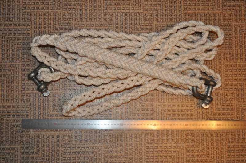

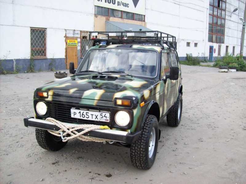

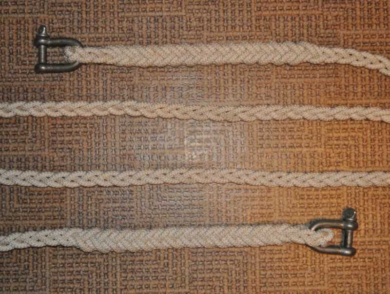

]]></description><link>https://jlrforum.ru/post/18656</link><guid isPermaLink="true">https://jlrforum.ru/post/18656</guid><dc:creator><![CDATA[alex1967]]></dc:creator><pubDate>Mon, 02 Nov 2015 19:07:00 GMT</pubDate></item><item><title><![CDATA[Reply to Динамическая стропа&#x2F; рывковый трос. on Mon, 02 Nov 2015 18:49:00 GMT]]></title><description><![CDATA[<p dir="auto">Пользую самодельную косичку уже несколько лет.</p>
<p dir="auto">Берется 30 метров капронового фала диаметром 10мм, режется на 3 куска по 10 метров, сплетается в косичку, заплетаются концы. Длина готового троса получается около 7м. Все делается за вечер. Отлично тянется, засчет того что он косичка. Порвать пока не удалось, дергали этим тросом на покатушках машины разных весовых категорий. До сих пор ездит в Ниве.</p>
<p dir="auto">На фото новый трос, в свое время сплел их несколько на &lt;a href="<a href="https://jlrforum.ru/forum/index">https://jlrforum.ru/forum/index</a>"&gt;продажу&lt;/a&gt;  <img src="https://jlrforum.ru/assets/plugins/nodebb-plugin-emoji/emoji/android/1f642.png?v=f1ed3d8febd" class="not-responsive emoji emoji-android emoji--slightly_smiling_face" style="height:23px;width:auto;vertical-align:middle" title=":)" alt="🙂" /></p>
<p dir="auto"><img src="/assets/uploads/imported_images/758/1_2015-11-02-6.jpg" alt="" class=" img-fluid img-markdown" /></p>
<p dir="auto"><img src="/assets/uploads/imported_images/758/2_2015-11-02-6.jpg" alt="" class=" img-fluid img-markdown" /></p>
<p dir="auto"><img src="/assets/uploads/imported_images/758/3_2015-11-02-6.jpg" alt="" class=" img-fluid img-markdown" /></p>
