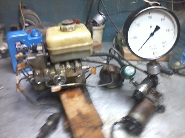

<p dir="auto">Итак, что было - насос не выдавал нужное давление, причем после остановки давление быстро падало.</p>
<p dir="auto">Сначало пытался реанимировать насос, долго не мог понять как он вообще работает, но после внимательного осмотра</p>
<p dir="auto">было выявлено, что есть бобышка, ее крутит мотор, в бобышке по радиусам ходят цилиндрики, вокруг бобышки подшипник, установленный</p>
<p dir="auto">со смещением относительно центра бобышки, цилиндрики могут упираться в подшипник, те когда мотор крутит бобышку цилиндры ходят по радиусам</p>
<p dir="auto">внутри бобышки, те одна половина оборота - цилиндры внутри, вторая - наполовину снаружи.</p>
<p dir="auto">В центре бобышки толстая ось, в ней две прорези, расположенные по разным краям оси напротив цилиндров,</p>
<p dir="auto">в оси от этих прорезей идут отверстия, одно на выход высокое давление, другое на вход жидкости.</p>
<p dir="auto">Что имеем - поршни ходят внутри бобышки и пол оборота набирают жидкость из одной прорези, затем перемещаясь на вторую полову выдавливают эту жидкость</p>
<p dir="auto">в другую прорезь.</p>
<p dir="auto">Все гениально!</p>
<p dir="auto">На выходе насоса стоит обратный клапан, который держит давление в магистрали.</p>
<p dir="auto">И что же ? Все крутиться, поршни ходят, жидкость есть а не качает ....</p>
<p dir="auto">перепробовал все, делал несколько выходных клапанов из бронзы разной формы, менял пружинку, не помогло.</p>
<p dir="auto">Менял манжету на валу двигателя (якобы может подсасывать воздух) - ноль результата.</p>
<p dir="auto">Перемерил все поршни микрометром - все одинаковые да и по моему износа там нет почти.....</p>
<p dir="auto">Все крутиться а не качает, становилось  все грустнее и грустнее, особенно после</p>
<p dir="auto">ознакомления о предложениях бу и новых насосов, цены колебались от 10 тр за непонятно рабочий или нет до 70 тр за новый.</p>
<p dir="auto">Казалось машина стала на вечный прикол...</p>
<p dir="auto">Работал насос странно, те то тихо совсем , то начинал рычать, когда рычал появлялось давление но не надолго...</p>
<p dir="auto">Сломал всю голову, долго думал, казалось кроме тормозной жидкости и туалетной бумаги в этом мире больше ничего нет )))</p>
<p dir="auto">Извел несколько литров тормозухи, залил все вокруг... насос не подавал признаков жизни....</p>
<p dir="auto">По теории, даже если бы был износ в поршнях, давление было бы стабильно но меньше, а его совсем считай нет...</p>
<p dir="auto">пробовал залить масло, думал при большей вязкости повысится давление - хрен там....</p>
<p dir="auto">Стал готовиться к неизбежному - покупки бу насоса от пегаса.</p>
<p dir="auto">Все думал, думал.....как он может не работать, и в один прекрасный миг подумал что если к поршням плохо подается жидкость из входной прорези возможно там будет</p>
<p dir="auto">пониженное давление и они плохо будут выходить из бобышки, те не набирать жидкости для дальнейшего сжимания....</p>
<p dir="auto">Осмотрел насос еще раз, есть две камеры - нижняя откуда поступает жидкость в прорезь и верхняя где крутиться подшипник.</p>
<p dir="auto">Вроде криминала не обнаружил....везде жидкость есть, решил потыкать проволкой во входной штуцер, все вроде чисто, канал из штуцера раздваивается на обе камеры,</p>
<p dir="auto">и тут когда стал тыкать в канал для нижней камеры вдруг обнаружил, что в нижней камере, в самых ипенях, за какими то выступами снаружи абсолютно незаметно стоит</p>
<p dir="auto">фильтр в виде пластиковой втулки с очень мелкой сеткой их капрона !</p>
<p dir="auto">Шайтан, неужели сетка забилась и жижа плохо течет к поршням ?</p>
<p dir="auto">Когда тыкал проволкой порвал сетку на фильтре, так что пришлось его выковырять (отдельная история)</p>
<p dir="auto">Похоже он был забит, короче, вырезал из капроновых колготок кусочек, запихал его на место фильтра, сверху выточил фторопластовое кольцо чтобы не терся о бобышку.</p>
<p dir="auto">Залил, включил - чудо ! вот это напор, прет как пожарный гидрант по сравнению со старым вариантом )</p>
<p dir="auto">Короче, пустой шарик заливает за 20 сек до 170 атм.</p>
<p dir="auto">Вот такие пироги, терпение и труд + умственная нагрузка сделала свое дело )</p>
<p dir="auto">Сброс давления, который был раньше победил выточив новый обратный клапан из фторопласта, блок абс оказался тут не при чем.</p>
<p dir="auto">Те , если у вас вдруг перестал качать насос а электродвигатель крутит, не спешите покупать новый, возможно достаточно промыть эту хитрую сеточку.</p>
<p dir="auto">Вуаля )</p>

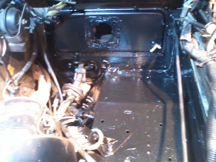

<p dir="auto">давление держит, странно, дай думаю поставлю обратно в пепелац, прикрутил 4 крепежные болта больше ничего не трогал - бац, вообще больше 30 атм не дует.... прям мистика, поставил манометр прям на насос, все отключил - 170атм, прикрутил гидроаккумулятор, все выходы на нем заглушил - больше 30атм  не дает и работает как то странно, пока версия что гидроаккумулятор  как то влияет на обратный клапан в насосе, входит с ним в резонанс и не дает закрываться нормально..... короче пока в исследованиях   B)</p>
<p dir="auto">Заодно пока покрасил место установки авс )</p>
<p dir="auto"><img src="/assets/uploads/imported_images/620/0531.jpg" alt="" class=" img-fluid img-markdown" /></p>
<p dir="auto"><img src="/assets/uploads/imported_images/620/0532.jpg" alt="" class=" img-fluid img-markdown" /></p>
