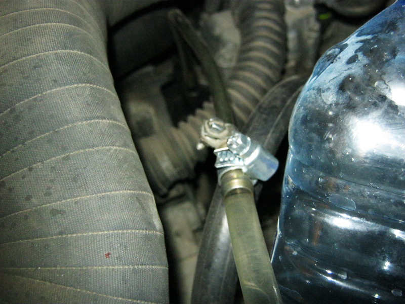

<p dir="auto">Теперь предистория. За последние 500-1000км. мой паровозик стал потихоньку тупеть. Заметно снизилась тяга, особенно ощущалось в горку, турбина только и спасала (хотя двигатель работает ровно и тихо). Решил узнать цену промывки форсунок в Бош-центре, регулировку и возможно ремонт. Так как в таких местах привык прикидываться ботаником, чтобы по манере развода оценить результат связи с такими "мастерами" - понял, что они уже заранее приговорили меня к стрижке. Цену обозначили такую, что за такие деньги я смогу купить 3(три) станка для проверки и регулировки дизельных форсунок, поменять все распылители, купить горсть регулировочных колечек(если понадобится), пару комплектов уплотнительных колечек на запас...Нам такой хоккей не нужен!...Решил все делать сам, благо навыки есть, а тех. данные по нашим форсункам найти не сложно.</p>

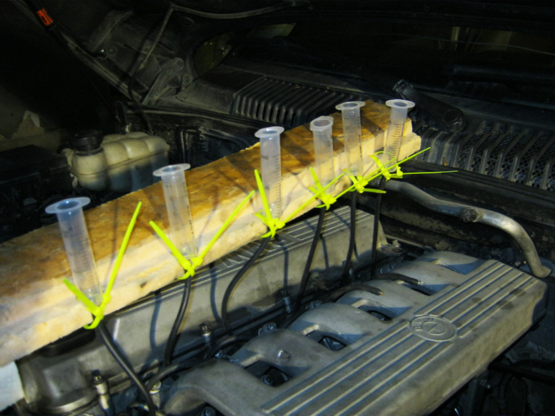

<p dir="auto">Первым делом проверил количество обратки, соорудив "стендик" из подручных материалов на быструю руку.</p>
<p dir="auto"><img src="/assets/uploads/imported_images/904/IMG_1078.jpg" alt="" class=" img-fluid img-markdown" /></p>
<p dir="auto">Это дало понять, что подача маловата, обратки НЕТ . Прибавить оказалось не так просто, голова насоса почти не реагировала на перемещение к салону...Поменял топливный фильтр и ожидаемое чудо произошло. Появилась возможность регулировки, чувствительность выросла  до долей миллиметра.</p>

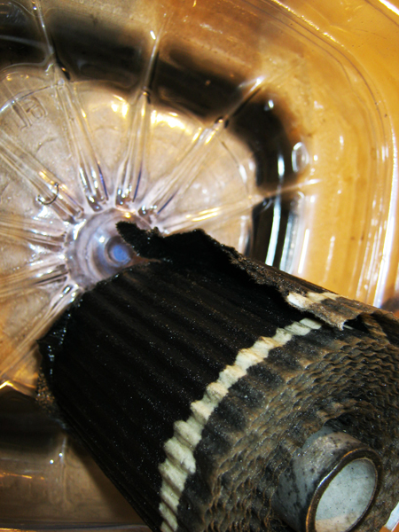

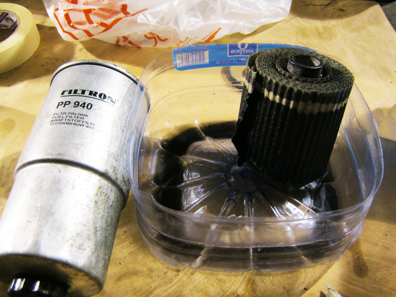

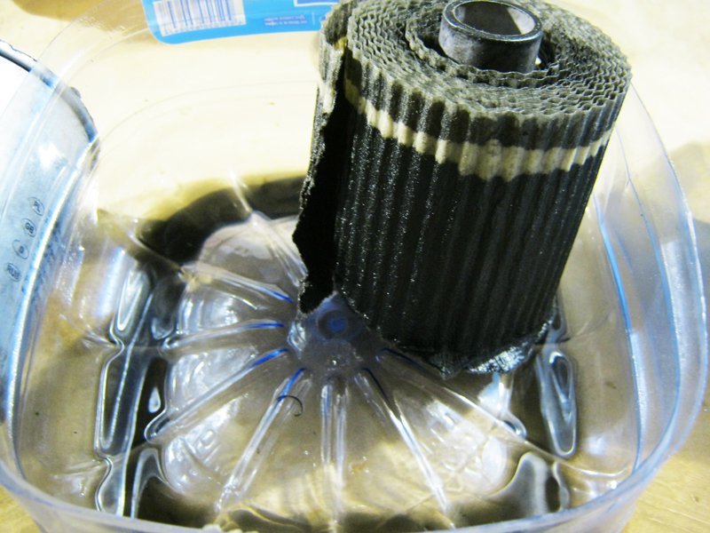

<p dir="auto">Не поленился и разобрал фильтр. Не первый раз любопытство толкает на такое, но раньше я не видел такого результата за пробег в 5т.км.</p>
<p dir="auto"><img src="/assets/uploads/imported_images/904/IMG_1080.jpg" alt="" class=" img-fluid img-markdown" /></p>
<p dir="auto"><img src="/assets/uploads/imported_images/904/IMG_1081.jpg" alt="" class=" img-fluid img-markdown" /></p>
<p dir="auto"><img src="/assets/uploads/imported_images/904/IMG_1082.jpg" alt="" class=" img-fluid img-markdown" /></p>

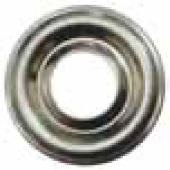

<p dir="auto"><img src="/assets/uploads/imported_images/904/02-09-058.jpg" alt="" class=" img-fluid img-markdown" /></p>
<p dir="auto">А желательно как были раньше</p>
<p dir="auto"><img src="/assets/uploads/imported_images/904/73c8344s-960.jpg" alt="" class=" img-fluid img-markdown" /></p>
<p dir="auto">Я думаю, что такие лучше, но точно не знаю от чего подобрать.</p>

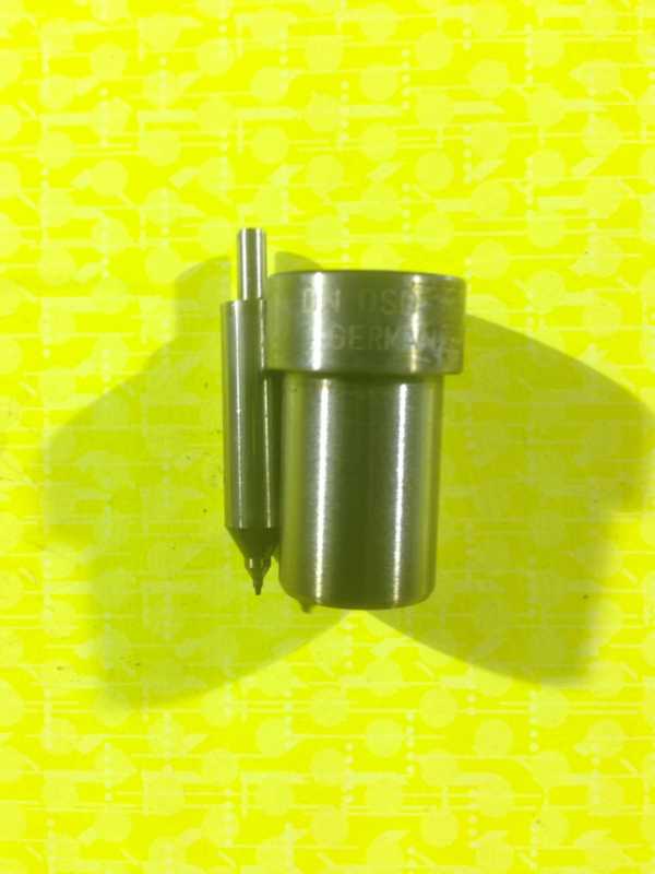

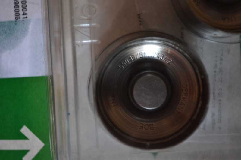

<p dir="auto">И шайбы уплотнительную лучше новую цена не дорогая, конечно можно нагреть до краса и остудить в воде( автор делает по другому ,,не остужает) тут решает каждый сам!</p>
<p dir="auto">Распылитель -DNOSD-300 ,Или 318 взависимости от года выпуска</p>
<p dir="auto">Шайбы уплотнительные - 2 430 105 044</p>
<p dir="auto">Шайба огнеупорная- 2430190010</p>

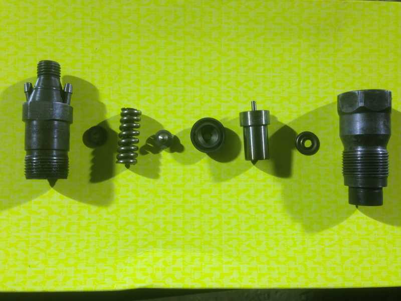

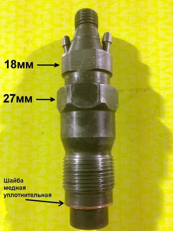

<p dir="auto"><img src="/assets/uploads/imported_images/904/IMG_1707-10-11-17-02-08.jpg" alt="" class=" img-fluid img-markdown" /></p>
<p dir="auto">Шайбу уплотнительную можно оставить старую, но нужно будет прокалить и дать самой остыть - медь станет мягкой.</p>
<p dir="auto">Проблема стука форсунки была в распылителе. Жало заело. 150бар его конечно двигало, а вот руками еле выдернул.</p>
<p dir="auto"><img src="/assets/uploads/imported_images/904/IMG_1706-10-11-17-02-09.jpg" alt="" class=" img-fluid img-markdown" /></p>
<p dir="auto">Кто не знает как все выглядит внутри - запоминайте.</p>
<p dir="auto"><img src="/assets/uploads/imported_images/904/IMG_1704-10-11-17-02-07.jpg" alt="" class=" img-fluid img-markdown" /></p>
<p dir="auto">Все собирается в правый корпус, кроме регулировочной шайбы (вторая слева деталь). Она смазывается соляркой и лепится на донышко верхнего корпуса. Переворачивается и скручивается верх с уже собранным низом. Проверяется давление открытия. Должно быть 150бар. Если меньше, разбираем, замеряем толщину регулировочной шайбы. Меняем на более толстую исходя из того, что 0,1 мм толщины прибавит 10бар. Пример: - У вас пружинка просела и открытие происходит при 140бар., а толщина шайбы 1,2мм - это значит, что шайбу нужно заменить на 1.3мм. Шайбы можно использовать любые, но нужно их закаливать. Конечно, предпочтение оригиналу, НО ХДЕ Ж ИХ ВЗЯТЬ? Да еще в количестве и разнообразии толщины.... Вторая деталь справа - пламяотражающая шайба. Ее нужно менять на новую. Ставится не "как хочу", а по образцу (смотрите как стояла старая).</p>

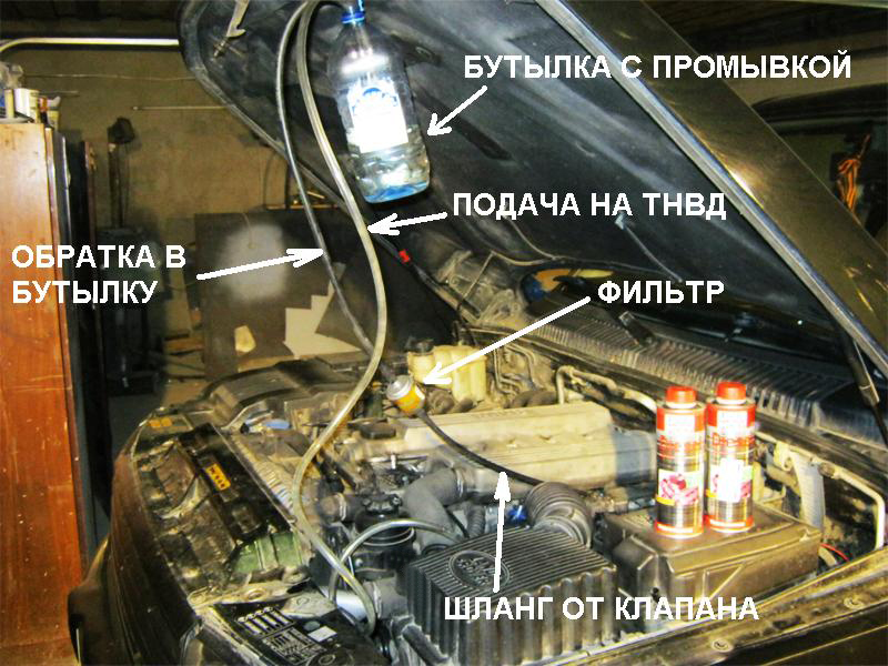

<p dir="auto"><img src="/assets/uploads/imported_images/904/82.jpg" alt="" class=" img-fluid img-markdown" /></p>
<p dir="auto">Подкупило описание - " Присадка удаляет отложения на форсунках, в камере сгорания и поршнях. Поднимает цетановое число дизельного топлива. Обеспечивает уверенный запуск двигателя, оптимальное распыление дизтоплива, за счет чего растет мощность двигателя, уменьшается токсичность отработавших газов. Очищает всю топливную систему. Защищает от коррозии. Улучшает процесс сгорания, снижает токсичность выхлопа и повышает приемистость двигателя. Одобрена BMW для применения на дизелях BMW, в качестве оригинального продукта." Я не рекламирую, рассказываю чем мыл. В магазинах найти в наличии не смог, купил в Ексисте (артикул - 1912).</p>
<p dir="auto"><img src="/assets/uploads/imported_images/904/84.jpg" alt="" class=" img-fluid img-markdown" /></p>

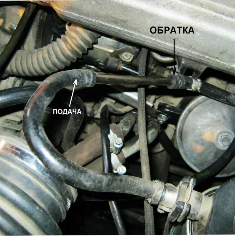

<p dir="auto">И понеслось. Закольцевал обратку с подачей, чтобы подкачивающий насос мне фокус не показал неожиданный.</p>
<p dir="auto"><img src="/assets/uploads/imported_images/904/88.jpg" alt="" class=" img-fluid img-markdown" /></p>

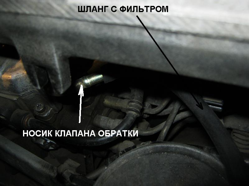

<p dir="auto">На клапан обратки надел шланг с вживленным топливным фильтром, а другой конец шланга опустил в бутылку с промывкой.</p>
<p dir="auto"><img src="/assets/uploads/imported_images/904/85.jpg" alt="" class=" img-fluid img-markdown" /></p>
<p dir="auto">На подачу насоса - другой шланг и тоже, в ту же бутылку.</p>
<p dir="auto"><img src="/assets/uploads/imported_images/904/86.jpg" alt="" class=" img-fluid img-markdown" /></p>
<p dir="auto"><img src="/assets/uploads/imported_images/904/87.jpg" alt="" class=" img-fluid img-markdown" /></p>
<p dir="auto">Подающий шланг поставил прозрачный, чтобы заглушить двигатель не завоздушив насос.</p>
<p dir="auto"><img src="/assets/uploads/imported_images/904/83.jpg" alt="" class=" img-fluid img-markdown" /></p>
<p dir="auto">Перед запуском, прозрачный шланг наполнил промывкой шприцем. Завел.</p>
<p dir="auto">Первые 20 мин. дал поработать просто на холостых. Заглушил на 10 мин., дал откиснуть остаткам и завел снова. Во втором забеге уже давал ей, время от времени, копоти до 4-5т. оборотов. Остатков промывки на второй заводке хватило еще на 35 минут. Общее время работы на 1-ом литре промывки 55 минут, не считая 10-ти минутного перекура.</p>
