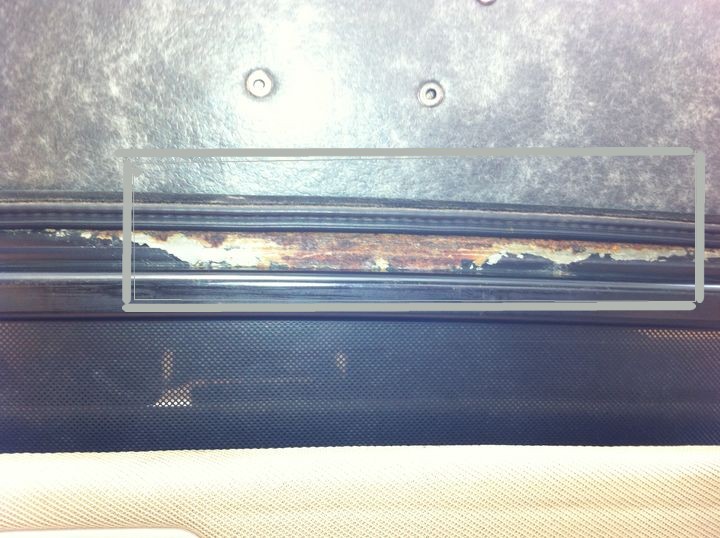

<?xml version="1.0" encoding="UTF-8"?><rss xmlns:dc="http://purl.org/dc/elements/1.1/" xmlns:content="http://purl.org/rss/1.0/modules/content/" xmlns:atom="http://www.w3.org/2005/Atom" version="2.0"><channel><title><![CDATA[Ржавчина на люке]]></title><description><![CDATA[<p dir="auto">Други! Подскажите, может кто сталкивался. Рамка люка, к которой само стекло прикреплено, ржавеет. Особенно сильно в передней части, видно на фото.</p>
<p dir="auto"><img src="/assets/uploads/imported_images/1416/hd34a03e.jpg" alt="" class=" img-fluid img-markdown" /></p>
<p dir="auto">Сзади тоже есть, но немного. Без снятия люка не обойтись? В сборе с механизмом как-то снимал, неохота снова потолок снимать. Стекло отдельно можно снять?</p>
<p dir="auto">И второй вопрос. Само стекло приклеено к рамке железно? Как там избавиться от ржавчины? Срезать стекло?</p>

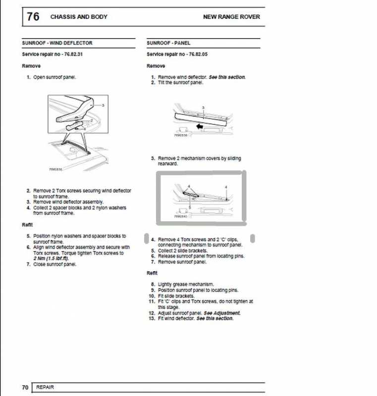

<p dir="auto">А подскажите, пожалуйста, как открутить болты номер 4 на фото, если слизало на двух из них внутри шлицы под торкс? Неохота снимать люк в сборе...</p>
<p dir="auto"><img src="/assets/uploads/imported_images/1416/h9ba4e28.jpg" alt="" class=" img-fluid img-markdown" /></p>
