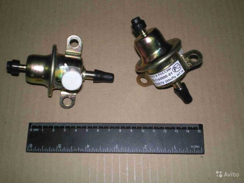

короче сегодня померил давление картина такая</p>
<p dir="auto">нажал на золотник а оттуда бензин брызнул  <img src="https://jlrforum.ru/assets/plugins/nodebb-plugin-emoji/emoji/android/1f389.png?v=f1ed3d8febd" class="not-responsive emoji emoji-android emoji--tada" style="height:23px;width:auto;vertical-align:middle" title="🎉" alt="🎉" />   🥳   🥳   🥳</p>
<p dir="auto">ладно шутка короче выкручиваю нипель  ставлю манометр  вкл зажигание он накачал где то 2.3-2.5 очка после запустил двс давление поднялось до 3!!!! На ХХ при нажатии на педаль газа провала нет и выше 3-ех не поднимал потарахтел потом заглушил давление медленно падало в течении 30 минут упало до 1.5-1.3 потом вкл зажигание и давление поднялось до 3-ех  ОБРАТКУ НЕ ПЕРЕЖИМАЛ!!!!</p>
<p dir="auto">вопрос ЭТО НОРМАЛЬНО??????  просто туту читал что давление  на ХХ 2.5-2.7 !!!!</p>
<p dir="auto">и еще сегодня заметил что шланчик слетел тот что на кастрюлю идет сзади  от толи клапана толи чего еще  туда еще вроде падача идет топлива!</p>
<p dir="auto">В конце рампы форсунок это и есть клапан регулирования топлива(редукционный как хотите)он сбрасывает лишнее давление(производительность насоса гораздо больше ) и держит положенное 2.3-2.5.В торце клапана штуцер -от него идет трубочка малого сечения в кастрюлю.Топливо из этой трубки идти не должно,если сочиться клапан под замену.Когда заглушили мотор топливо поступает во впускной коллектор и естественно очень трудный запуск особенно на горячую так как смесь очень богатая.Внутри клапана есть диафрагма -когда поддаем газу разряжение становиться меньше и давление топлива становиться больше-так называемое принудительное обогащение .Получается она у вас сгнила и несанкционированное топливо поступает в коллектор.</p>

<p dir="auto"><strong><a class="plugin-mentions-user plugin-mentions-a" href="/user/geka19" aria-label="Profile: geka19">@<bdi>geka19</bdi></a> said:</strong><br />
<p dir="auto">С давлением все нормально. 3 очка вроде как много, но может и манометр врет. При желании можно поменять редукционный клапан (регулятор давления топлива). Благо ГАЗовский 406 брат близнец и копейки стоит. Про шланг не понятно, что там у тебя сзади на кастрюлю идет?... Поди редукционный клапан это и есть?</p>
