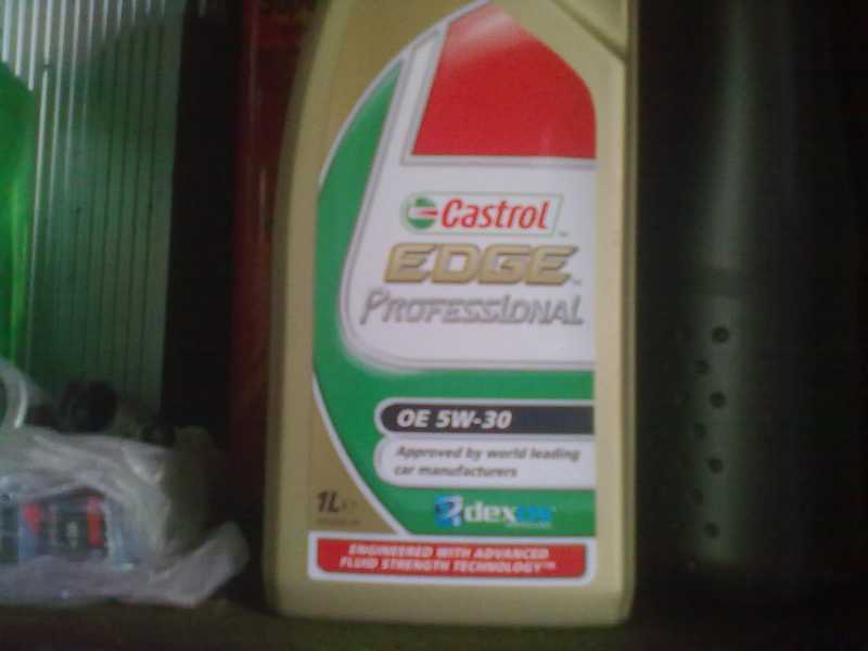

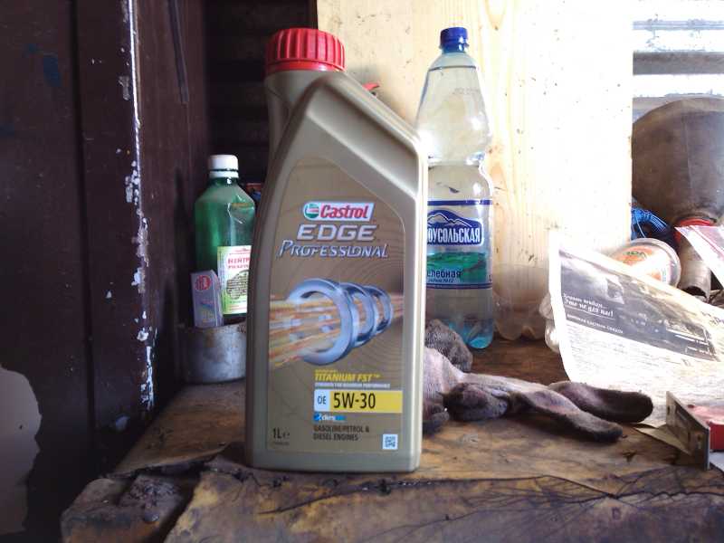

<p dir="auto">В личные авто(во все без исключения) заливаю исключительно -- Castrol ОЕ 5w30 edge professional longlife titanium...Единственное проверенное, хорошее и понравившееся мне лично масло из всей линейки Кастрола..Не угорает как чумной магнатек...Приставка ,,Профессиональное,, может и не присутствовать на ёмкости с данным маслом,но я стараюсь приобретать именно с этой приставкой,она говорит о том,что в масло добавлена специальная присадка,которая светится в ультрафиолетовом свете..что бы при замене можно было проверить,а то ли масло Вам на сервисе залили..Если на данном масле отсутствует надпись - Титаниум,значит это масло произведено уже как минимум полтора года назад(тогда оно шло без титановых присадок)..и в магазинах ещё полно старых запасов не распроданного масла..Будьте внимательны..</p>
<p dir="auto">Масло старого выпуска</p>

<p dir="auto">Масло нового поколения</p>
<p dir="auto"><img src="/assets/uploads/imported_images/487/castrolprofinev.jpg" alt="" class=" img-fluid img-markdown" /></p>

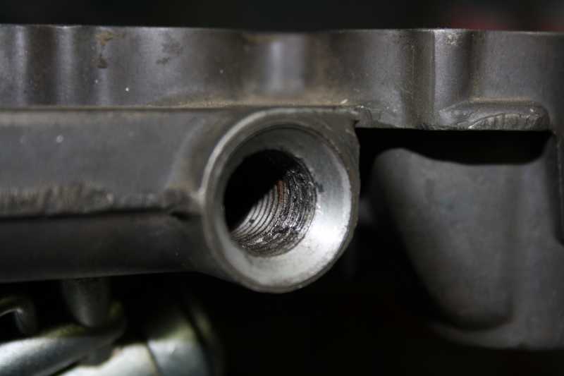

Тоже &lt;a href="<a href="https://jlrforum.ru/forum/lrdiscovery">https://jlrforum.ru/forum/lrdiscovery</a>"&gt;датчик&lt;/a&gt; тёк. Выкрутил, а там кольцо резиновое, а должно стоять медное, латунное, дюралевое. Давление померить надо, как и написали выше.</p>
<p dir="auto">Кольцо должно стоять резиновое-именно для него сделан зенк в начале резьбы.</p>
<p dir="auto"><img src="/assets/uploads/imported_images/508/IMG_0047.jpg" alt="" class=" img-fluid img-markdown" /></p>
<p dir="auto">Добавил фото.</p>
]]></description><link>https://jlrforum.ru/post/18372</link><guid isPermaLink="true">https://jlrforum.ru/post/18372</guid><dc:creator><![CDATA[Mitka]]></dc:creator><pubDate>Sun, 03 May 2015 05:12:00 GMT</pubDate></item><item><title><![CDATA[Reply to Давление масла (классика жанра) on Sun, 03 May 2015 05:05:00 GMT]]></title><description><![CDATA[<p dir="auto">Крышка двигателя новая из англии))</p>
