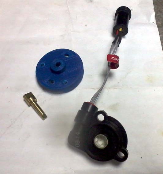

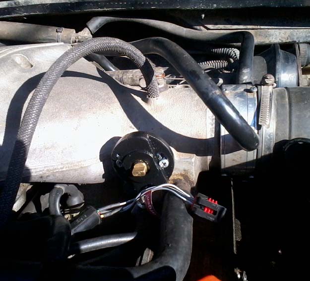

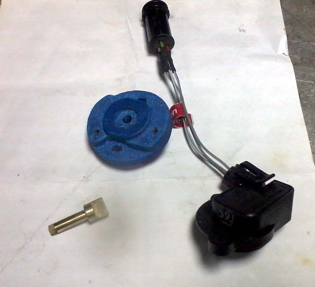

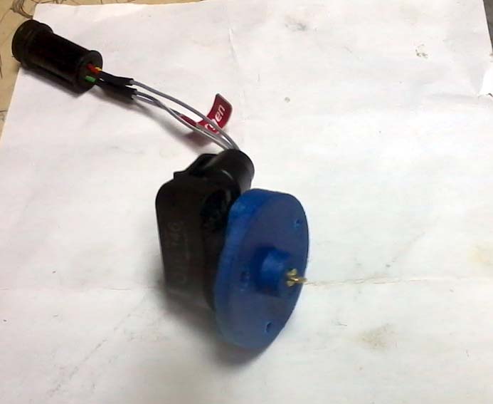

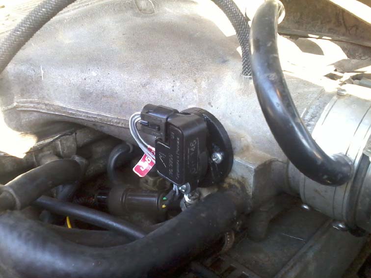

<p dir="auto">Оригинал стоит новый дорого (порядка 12000 руб), заменяем на дпдз от жигулей.</p>
<p dir="auto">Берем в ближайшем магазе дпдз как на фото, есть резисторный 250р и на д холла 600р.</p>
<p dir="auto">На холле ходит дольше.</p>
<p dir="auto">Печатаем на 3D принтере (или вытачиваем напильником) переходник (см на фото), делаем удлинитель который связывает заслонку и новый датчик (бронзовый штифт на фото)</p>
<p dir="auto">Все собираем, настраиваем положение и радуемся жизни.</p>
<p dir="auto">Это все про резистивный дпдз, с дпдз на холле несколько сложнее, тк напряжение, которое подается с 14cux проседает под нагрузкой датчика (тк там микросхемы) и в результате датчик не работает, выход - необходимо сделать стабилизатор напряжения на 5 в и запитать датчик отдельно, как это делать решает каждый с силу своей испорченности   <img src="https://jlrforum.ru/assets/plugins/nodebb-plugin-emoji/emoji/android/1f61b.png?v=f1ed3d8febd" class="not-responsive emoji emoji-android emoji--stuck_out_tongue" style="height:23px;width:auto;vertical-align:middle" title=":P" alt="😛" /></p>
<p dir="auto">Лично я сделали стабилизатор на мс 7805 и подключил параллельно выходу из 14cux.</p>
<p dir="auto">В итоге все работает, думаю весь процесс понятен из фото, ничего сложного нет.</p>

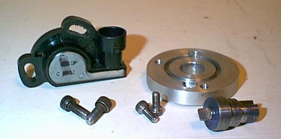

<p dir="auto">Переходник в легкую точится на токарном станке не так вычурно но тоже самое (см фото забугорных товарищей)</p>
<p dir="auto">Резистивный и на д холла посадочные размеры одинаковые.</p>
<p dir="auto">Магниты холода не бояться ) они боятся температуры выше 100град, начинают размагничиваться.</p>
<p dir="auto">От холода могут зависеть дат холла, это не магниты, но там стоит температурная коррекция.</p>
<p dir="auto">Регулировка по положению есть, там немного надо.</p>
<p dir="auto">Печатал из синего пластика, какой был заправлен, а потом раазззз и покрасил ! )))</p>
<p dir="auto">Штифт там уж по месту померить можно, может и дроссели разные.</p>

<p dir="auto">кстати забугорные коллеги делаю точно так же, у них дат дпдз абсолютно такой же как у жигулей только почему то фирмы GM, скопировали наверно с нашего   <img src="https://jlrforum.ru/assets/plugins/nodebb-plugin-emoji/emoji/android/1f609.png?v=f1ed3d8febd" class="not-responsive emoji emoji-android emoji--wink" style="height:23px;width:auto;vertical-align:middle" title=";)" alt="😉" /></p>
<p dir="auto"><a href="http://www.wedgeparts.com/v8fuel.html" target="_blank" rel="noopener noreferrer nofollow ugc">www.wedgeparts.com/v8fuel.html</a></p>
