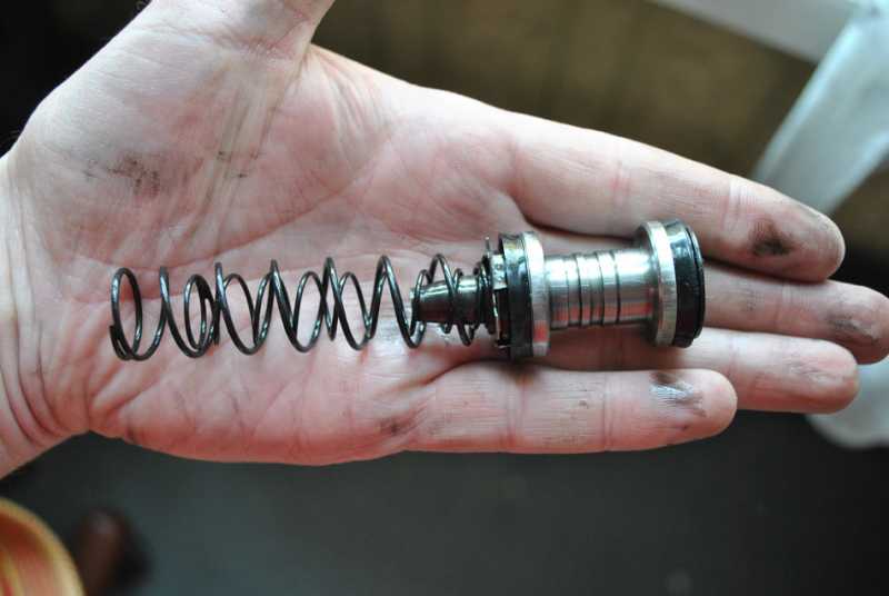

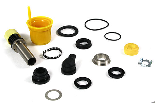

<?xml version="1.0" encoding="UTF-8"?><rss xmlns:dc="http://purl.org/dc/elements/1.1/" xmlns:content="http://purl.org/rss/1.0/modules/content/" xmlns:atom="http://www.w3.org/2005/Atom" version="2.0"><channel><title><![CDATA[ГТЦ, переборка]]></title><description><![CDATA[<p dir="auto">Решил я перебрать ГТЦ. Ремнабор купил RTC5834. По-купал TRW, внутри оказались детальки Lucas.</p>
<p dir="auto"><img src="/assets/uploads/imported_images/822/RTC5834.jpg" alt="" class=" img-fluid img-markdown" /></p>
<p dir="auto">Пластиковый перфорированный стаканчик (на фотке выше он справа) вставляется внутрь цилиндра. В него упираются пружины поршня. Его я менять не стал. так как не смог выковырять старый, побоялся попортить зеркало цилиндра.</p>

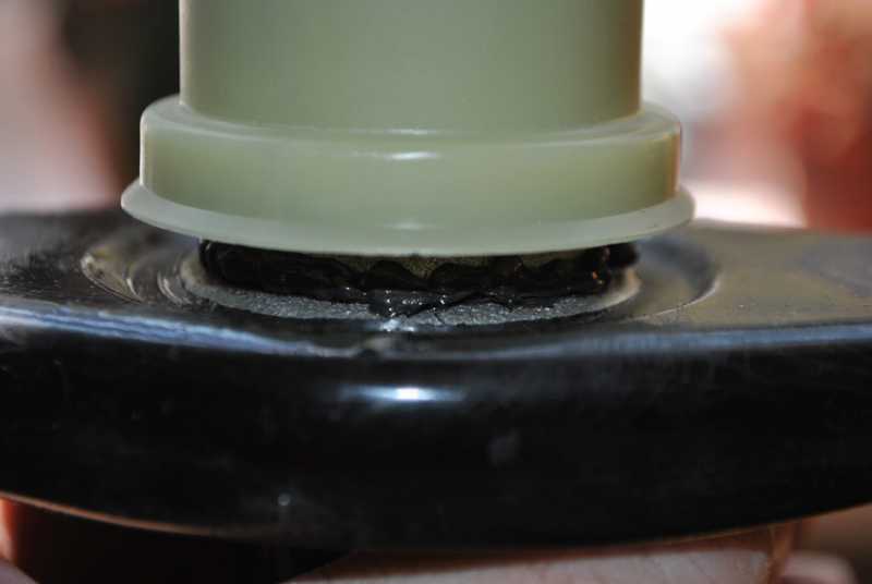

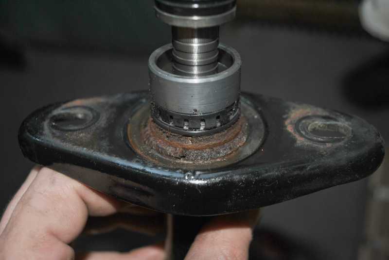

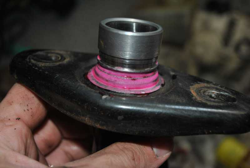

<p dir="auto">С большим трудом сняв пластиковый стаканчик внутри обнаружил ржу. Собственно из за неё он и не снимался, распёрло.</p>
<p dir="auto"><img src="/assets/uploads/imported_images/822/DSC_0214_1.jpg" alt="" class=" img-fluid img-markdown" /></p>
<p dir="auto">На переднем плане "зарубка" от плоской отвертки, которой и снимал стаканчик.</p>

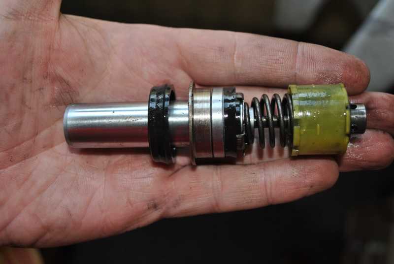

<p dir="auto">Поршеньки.</p>
<p dir="auto"><img src="/assets/uploads/imported_images/822/DSC_0219_1.jpg" alt="" class=" img-fluid img-markdown" /></p>

<p dir="auto">Ржу сначала удалил механически, потом обработал пораженные места гелевым преобразователем. Он удобен тем, что не стекает.</p>

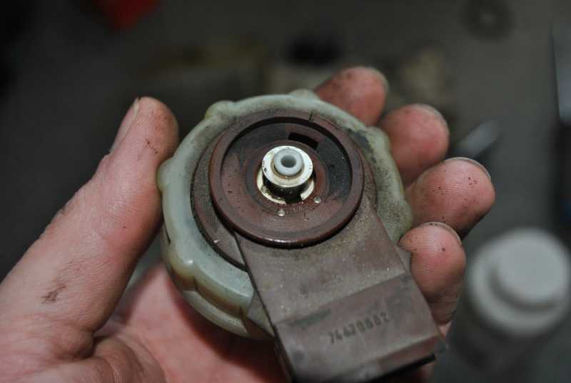

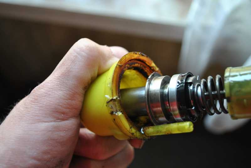

<p dir="auto">Крышку бачка так же разобрал. Внутри ессно так же много грязи.</p>
<p dir="auto"><img src="/assets/uploads/imported_images/822/DSC_0223_1.jpg" alt="" class=" img-fluid img-markdown" /></p>
<p dir="auto">Бачок внутри помыл плохо - к некоторым местам просто физически не долезть.</p>

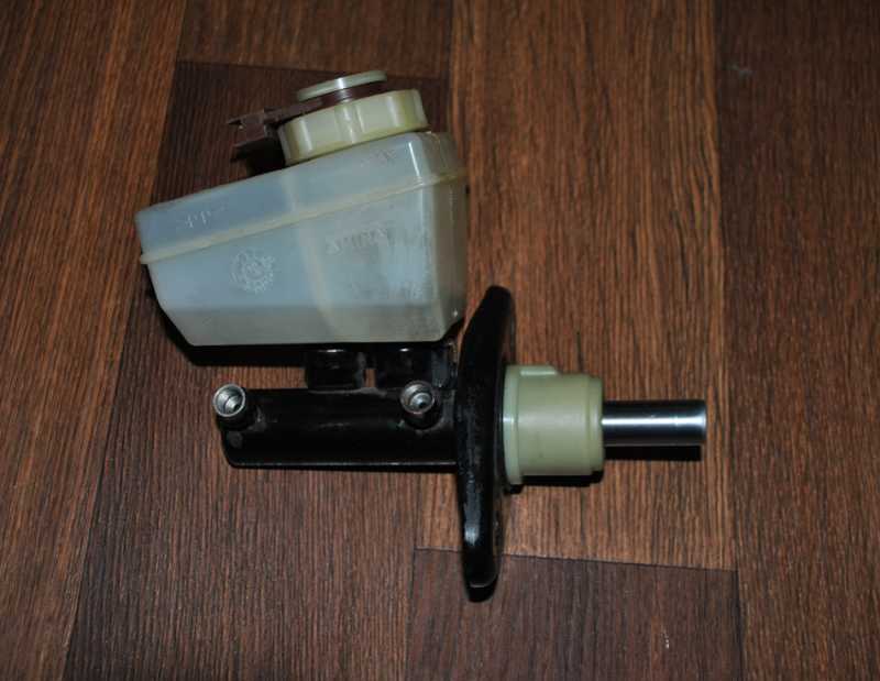

<p dir="auto">В отличие от ГЦС (главный цилиндр сцепления) манжеты на поршеньке ГТЦ меняются очень легко. На том поршне, что на второй фотке не меняются манжета - этот поршенёк есть в ремнаборе. Но он разборный, вся конструкция держится на болте длинном.</p>
<p dir="auto">Все манжеты и внутренности цилиндра были смазаны специальной смазкой <a href="https://jlrforum.ru/forum/raznoeee/1397-masla-i-smazki-discovery-1-300tdi">&lt;u&gt;SLIPKOTE 220-R&lt;/u&gt;</a>.</p>
<p dir="auto">Пластиковый стаканчик держится на корпусе цилиндра за счёт перфорированного колечка, оно на фотке ремнабора чуть ниже самого стаканчика. Перед установкой его лучше немного сжать, для того, что бы оно сидело в посадке поглубже, иначе при установке пластикового стаканчика оно может сползти вниз.</p>
<p dir="auto">Под нижнюю часть стаканчика, в место где была ржавчина, я нанёс чуток герметика на всякий случай.</p>

<p dir="auto">Собранный ГТЦ.</p>
<p dir="auto"><img src="/assets/uploads/imported_images/822/DSC_0229_1.jpg" alt="" class=" img-fluid img-markdown" /></p>
<p dir="auto">При сборке не перепутайте положение положение деталей и всё соберётся хорошо и быстро.</p>
