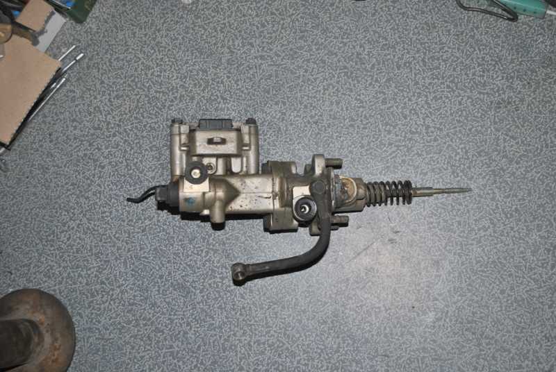

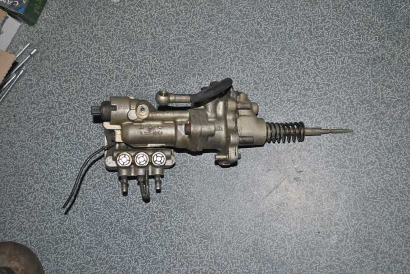

<p dir="auto">Был куплен усилитель тормозов и разобран (я без этого не могу, обязательно должен поглядеть что внутри  <img src="https://jlrforum.ru/assets/plugins/nodebb-plugin-emoji/emoji/android/1f642.png?v=f1ed3d8febd" class="not-responsive emoji emoji-android emoji--slightly_smiling_face" style="height:23px;width:auto;vertical-align:middle" title=":)" alt="🙂" />  ).</p>
<p dir="auto">Ход у штока довольно маленький, где то около 1 см.</p>

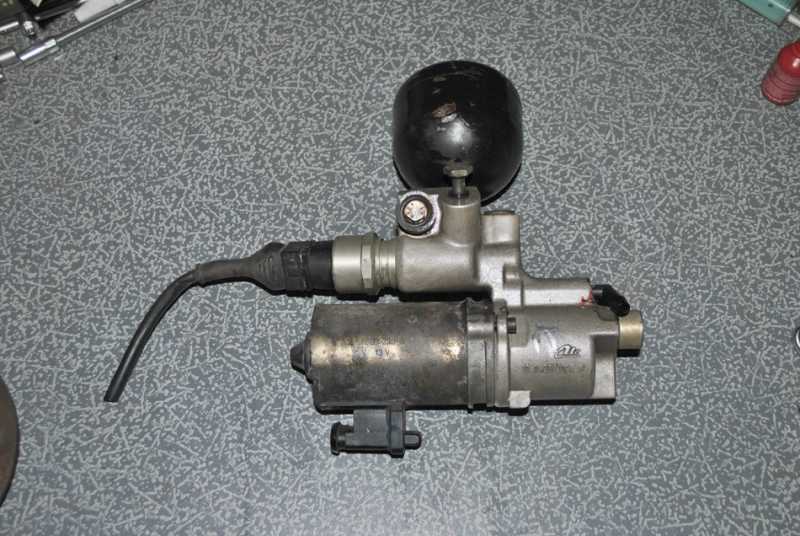

<p dir="auto">Блок с мотором, в него подаётся тормозуха по шлангу (на фотке нету) от бачка.</p>

<p dir="auto">Блок распределителя.</p>

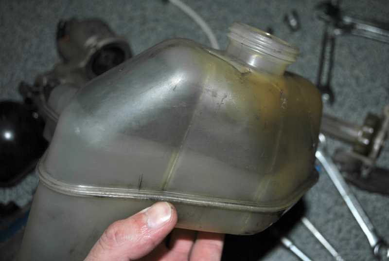

<p dir="auto">Бачок. Не разборный, внутри полно грязи от старой и "тухлой" тормозухи.</p>

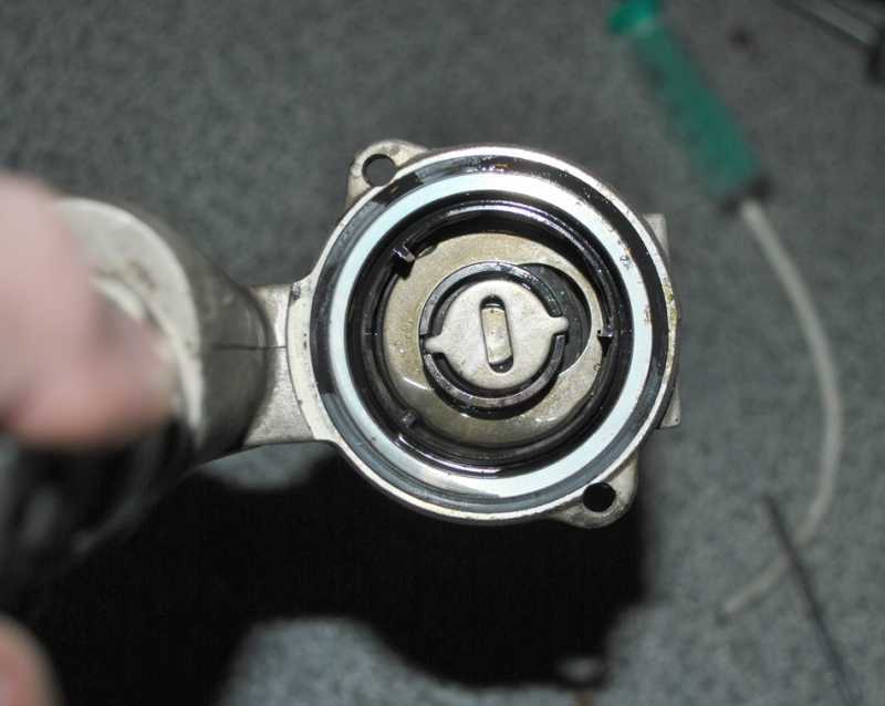

<p dir="auto">Мотор открутил, хотел щётки проверить, но до них не стал лезть. Вид со стороны насоса.</p>

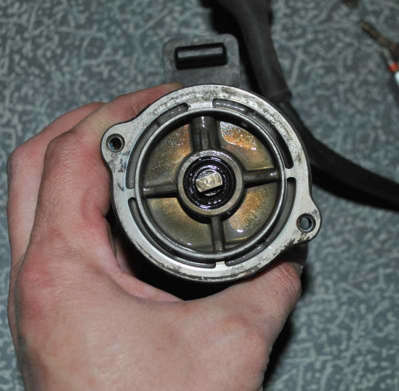

<p dir="auto">Вид со стороны мотора.</p>

<p dir="auto">Бачок завтра постараюсь отмыть бензином. Налью внутрь, потрясу, дам отстояться, опять потрясу, солью. Надеюсь многократно повторенная сея процедура отмоет каку внутри бачка.</p>
