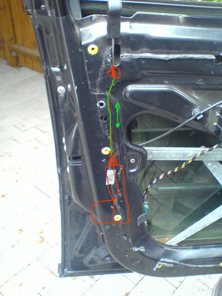

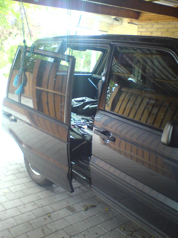

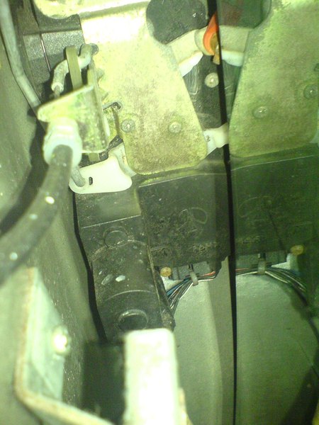

<p dir="auto">значит одним прекрасным утром я подхожу к авто, жму на открыть. а оно не хочет. Только задние двери с брелка открываются, водительская - ключом, а пассажирская не снаружи не с внутри.</p>
<p dir="auto">Задняя дверь тож не открывается изза передних.</p>
<p dir="auto">Узнал цену на новый замок, а так же что сгорание может повториться. Стал думать, на авто.ру в ландроверской теме меня направил ландрофил SERG. Короче решено ставить дополнительный активатор.</p>
<p dir="auto">На водительской двере я поставил, а пассажирсую вообще не открыть было - засуперлочилась она. На ранжероверс.нет написано ломать и будет тогда чудо. С этим я был не согласен... смотрим-с картинки.</p>
<p dir="auto">В итоге уже езжу полтора года без каких либо проблем.. тьфу тьфу тьфу</p>
<p dir="auto">Бюджет 10 евро и по дню на каждую дверь, так сказать я это не каждый день делаю и проходилось придумывать на ходу это.</p>
<p dir="auto">Да после этой операции все функции были сохранены в том числе суперлок.</p>
<p dir="auto">до начала</p>

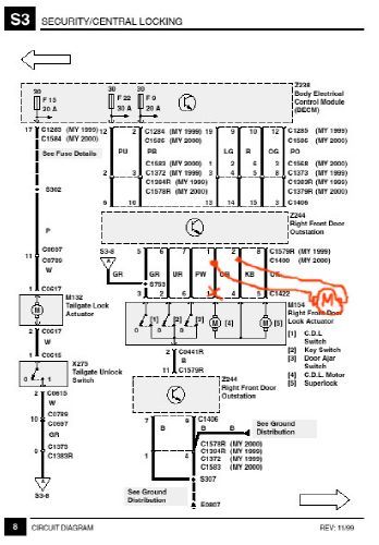

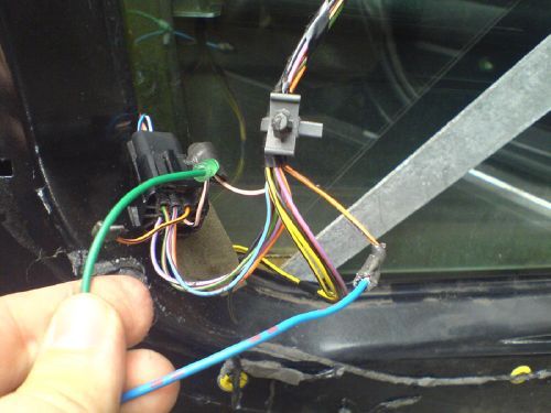

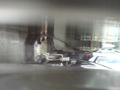

<p dir="auto">схема как я подключил новый активатор. Как я помню после , значит я садился в авто, суперлочился, ждал пока до закроется. а потом дергал лычку и пытался выйти - авто оставалось закрытой!</p>

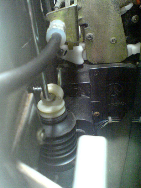

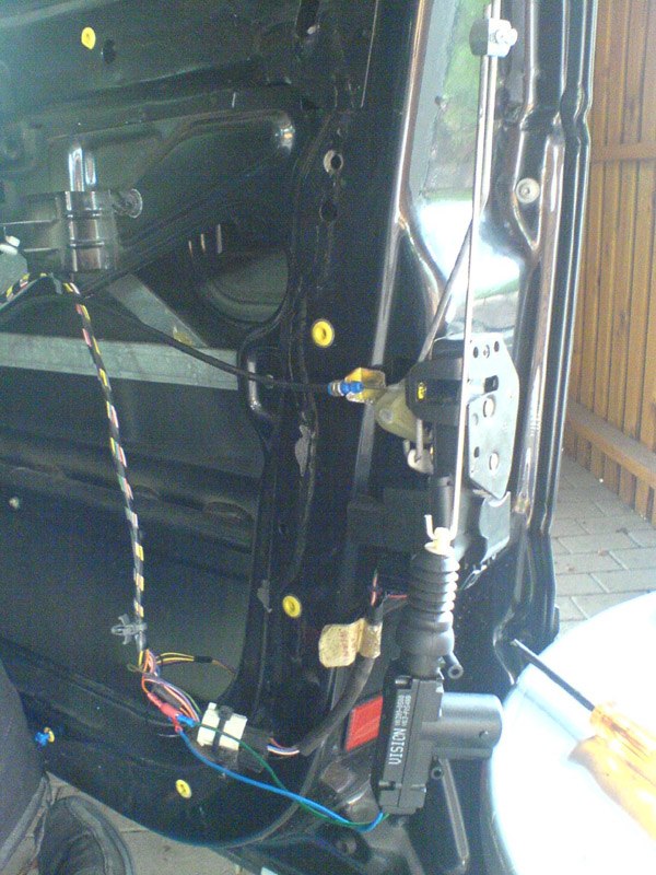

<p dir="auto"><strong>@Sergeiss said:</strong><br />
установленный привод</p>
<p dir="auto"><img src="/assets/uploads/imported_images/522/rab01.jpg" alt="" class=" img-fluid img-markdown" /></p>
<p dir="auto"><img src="/assets/uploads/imported_images/522/rab02.jpg" alt="" class=" img-fluid img-markdown" /></p>

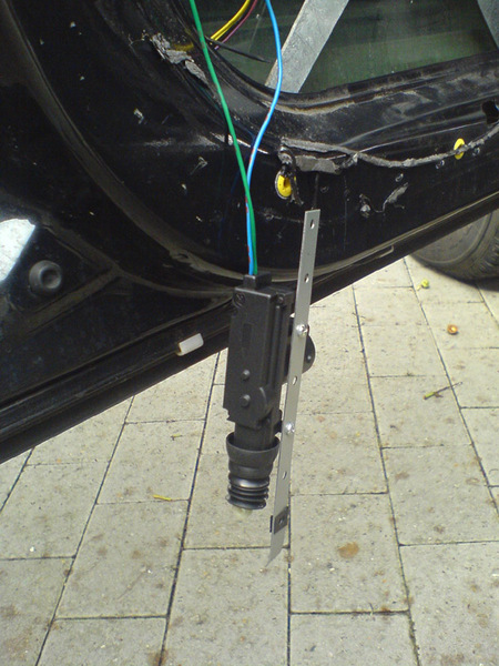

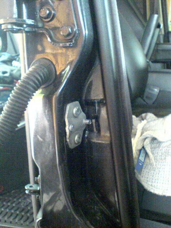

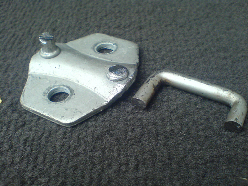

<p dir="auto">с водительской дверью разобрался.. а вот с открытием пассажирской помучился...</p>
<p dir="auto">пришлось снимать заднюю дверь и спиливать в течении 3х часов скобку</p>
<p dir="auto"><img src="/assets/uploads/imported_images/522/8_2015-04-18.jpg" alt="" class=" img-fluid img-markdown" /></p>
<p dir="auto"><img src="/assets/uploads/imported_images/522/7_2015-04-18.jpg" alt="" class=" img-fluid img-markdown" /></p>
<p dir="auto"><img src="/assets/uploads/imported_images/522/1_2015-04-18.jpg" alt="" class=" img-fluid img-markdown" /></p>
<p dir="auto">Пилотная версия и дальнейшее внедрение</p>
