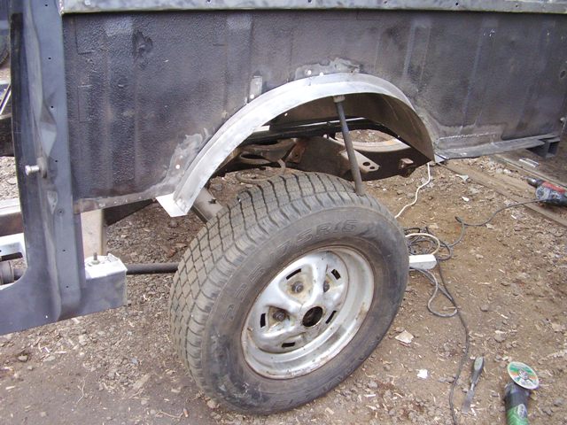

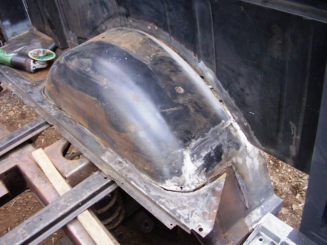

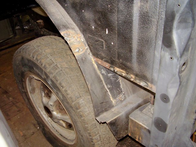

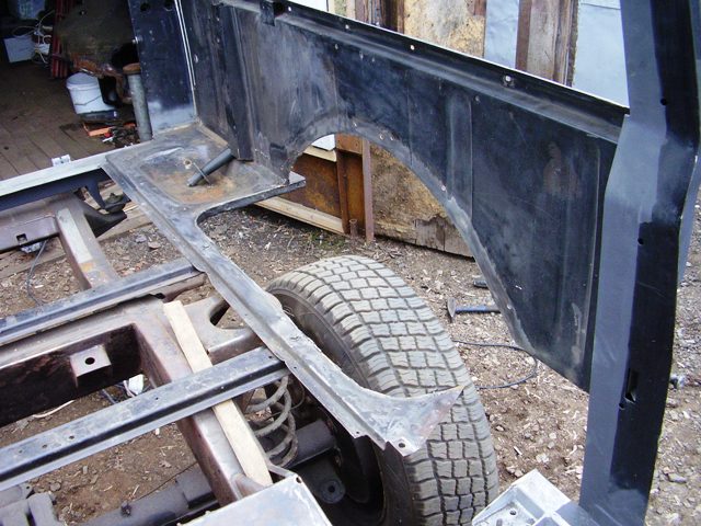

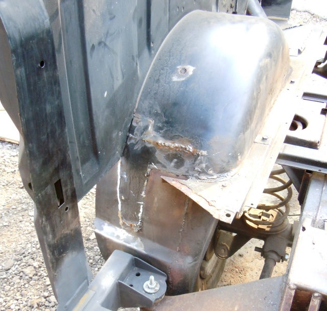

<p dir="auto">В этой теме расскажу о своём частном случае и пути решения проблемы.</p>
<p dir="auto">И так, что мы имеем, местами прогнившие, а затем «отремонтированные» арки:</p>
<p dir="auto">Левая:</p>
<p dir="auto"><img src="/assets/uploads/imported_images/493/01.ArkaP.jpg" alt="" class=" img-fluid img-markdown" /></p>
<p dir="auto"><img src="/assets/uploads/imported_images/493/02.ArkaP.jpg" alt="" class=" img-fluid img-markdown" /></p>

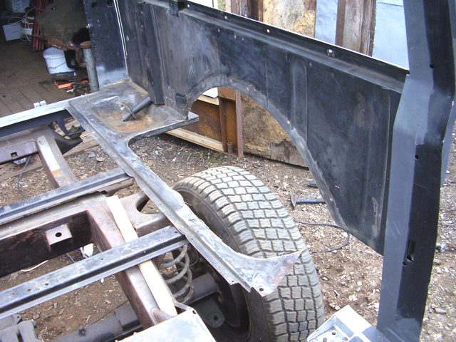

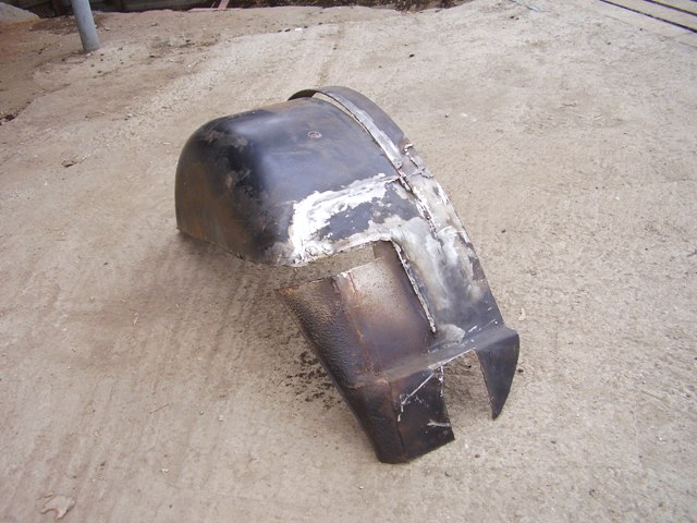

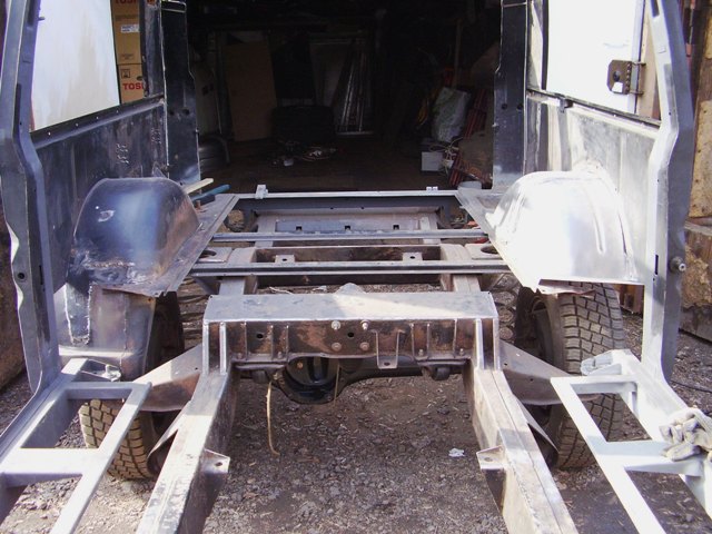

<p dir="auto">Правая:</p>
<p dir="auto"><img src="/assets/uploads/imported_images/493/03.ArkaL.jpg" alt="" class=" img-fluid img-markdown" /></p>
<p dir="auto"><img src="/assets/uploads/imported_images/493/04.ArkaL.jpg" alt="" class=" img-fluid img-markdown" /></p>

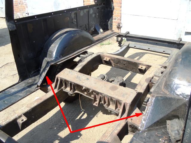

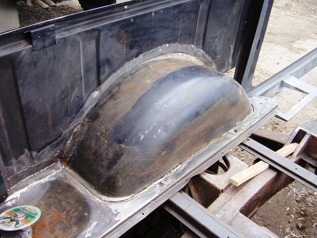

<p dir="auto">С наружной стороны (уличной) по плоскости изгиба арки есть выступ. Напомню, что речь идёт о 3-х дверном варианте кузова, но размеры задних арок на всех вариациях кузовов, включая Discovery 1, одинаковые. На этот выступ, шириной порядка 5 см., надевается резинка, назначение которой состоит в том, чтобы препятствовать попаданию грязи и песка на скрытые внутреннюю часть заднего крыла и наружную часть основания кузова.  Другое назначение этого резинового элемента придать жёсткость заднему крылу.</p>

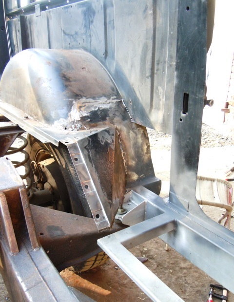

<p dir="auto">Их тоже время и руки мастера не пощадили:</p>
<p dir="auto"><img src="/assets/uploads/imported_images/493/05.ArkaP.N..jpg" alt="" class=" img-fluid img-markdown" /></p>
<p dir="auto"><img src="/assets/uploads/imported_images/493/06.ArkaL.N..jpg" alt="" class=" img-fluid img-markdown" /></p>

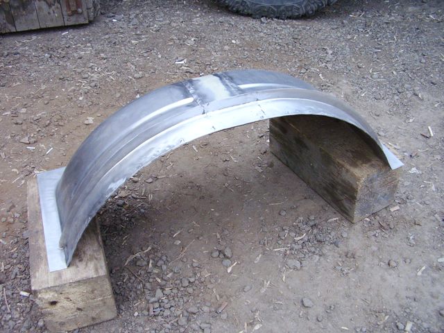

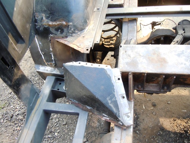

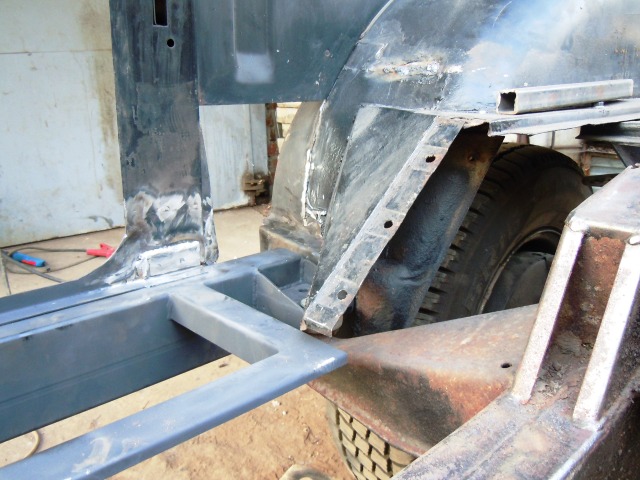

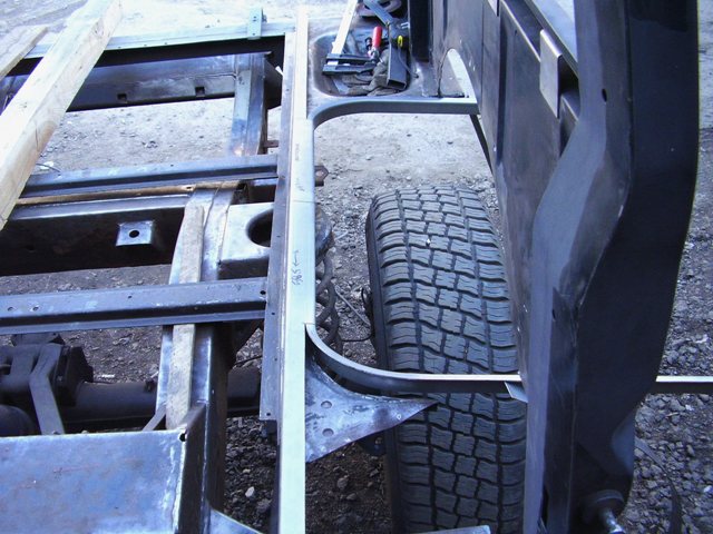

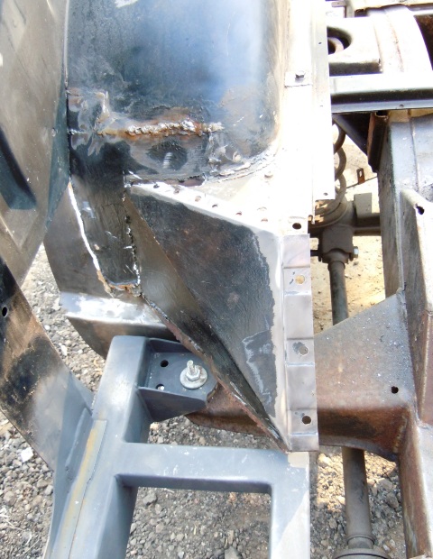

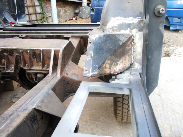

<p dir="auto">Далее взял 2 мм. уголок, примерил, отпилил в нужный размер «полки» уголка и п-образного профиля и приварил к профилю «полку» для съёмного пола:</p>
<p dir="auto"><img src="/assets/uploads/imported_images/493/54.profilpolka.jpg" alt="" class=" img-fluid img-markdown" /></p>
<p dir="auto">Приложил к машине:</p>
<p dir="auto"><img src="/assets/uploads/imported_images/493/55.profilpolka.jpg" alt="" class=" img-fluid img-markdown" /></p>
<p dir="auto"><img src="/assets/uploads/imported_images/493/56.profilpolka.jpg" alt="" class=" img-fluid img-markdown" /></p>
<p dir="auto">Лепота!</p>

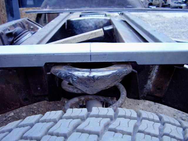

<p dir="auto">Далее, ещё один «штрих» - пол возвышается над кронштейном пружины на 3 см., а так как «полка» профиля также 3 см., то пришлось сделать выпил под элемент рамы:</p>
<p dir="auto"><img src="/assets/uploads/imported_images/493/57.vipilpodchachku.jpg" alt="" class=" img-fluid img-markdown" /></p>
<p dir="auto">В штатном исполнении кузовной элемент (ребро жёсткости) также имеет подобный выпил.</p>
<p dir="auto">Нужен он мне или нет, в данный момент сказать не могу, так как собирался делать бодилифт, но пусть будет, тем более что «ребро» в этом месте будет выполнять скорее функции «пыльника».</p>

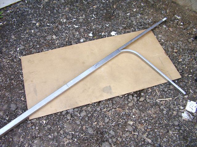

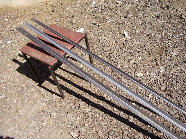

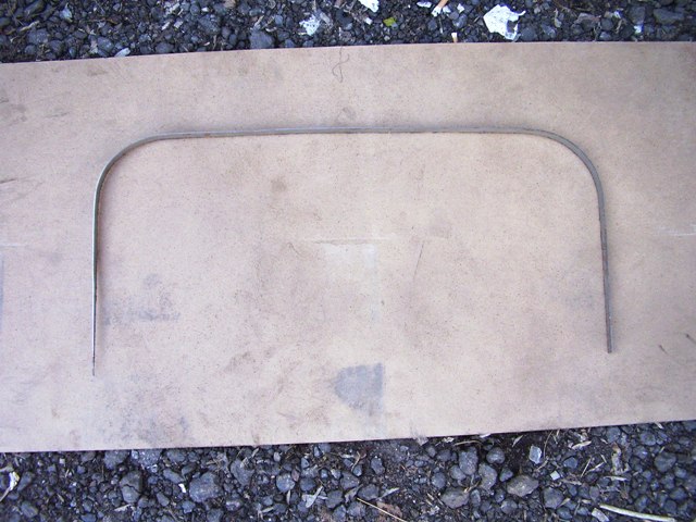

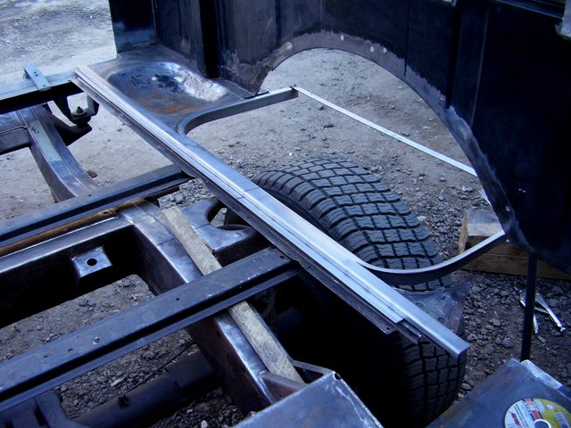

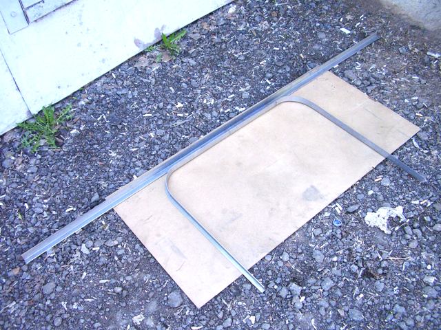

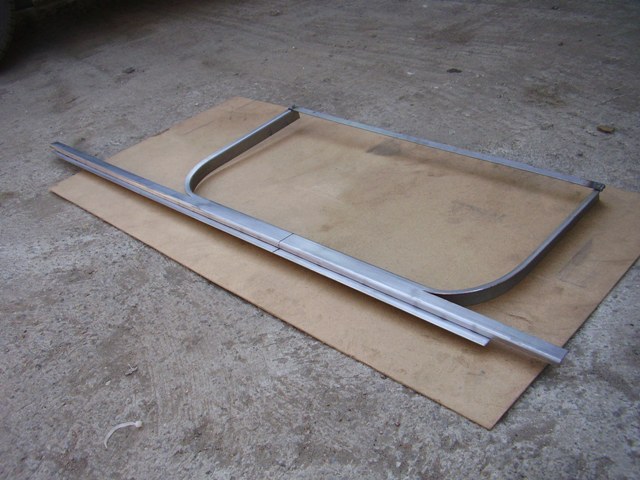

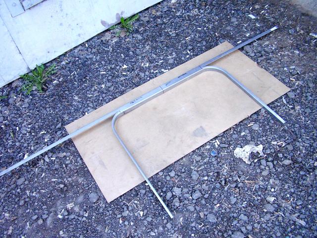

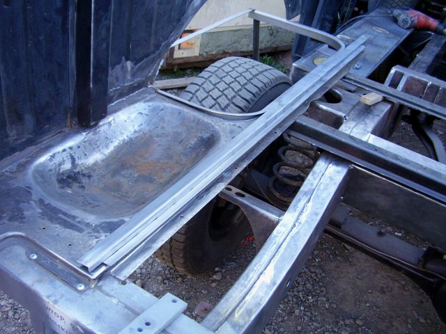

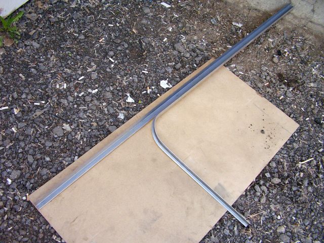

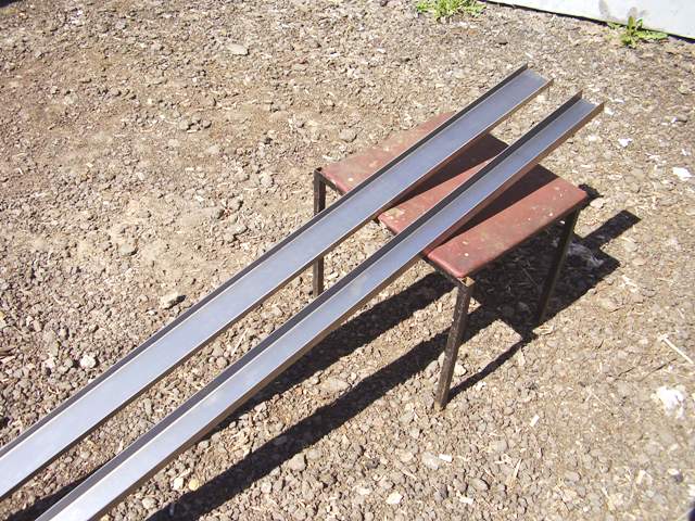

<p dir="auto">Для начала, из оставшейся после других работ полосы металла, изготовил шаблончик контура нижней части новой арки:</p>
<p dir="auto"><img src="/assets/uploads/imported_images/493/47.chablon.jpg" alt="" class=" img-fluid img-markdown" /></p>
<p dir="auto">Перенёс его размеры на профиль и «распустил» болгаркой часть профиля с одной стороны.</p>
<p dir="auto">Далее получившийся «уголок» согнул по шаблону:</p>
<p dir="auto"><img src="/assets/uploads/imported_images/493/48.1-yzagib.jpg" alt="" class=" img-fluid img-markdown" /></p>
<p dir="auto"><img src="/assets/uploads/imported_images/493/49.1-yzagib1.jpg" alt="" class=" img-fluid img-markdown" /></p>
<p dir="auto">Результат мне понравился, повторил «процедуру» с другой стороной:</p>
<p dir="auto"><img src="/assets/uploads/imported_images/493/50.2-yzagib.jpg" alt="" class=" img-fluid img-markdown" /></p>
<p dir="auto"><img src="/assets/uploads/imported_images/493/51.2-yzagib.jpg" alt="" class=" img-fluid img-markdown" /></p>
<p dir="auto">С выбором материала, как мне кажется, я не ошибся – конструкция получается изящной, лёгкой и прочной.</p>

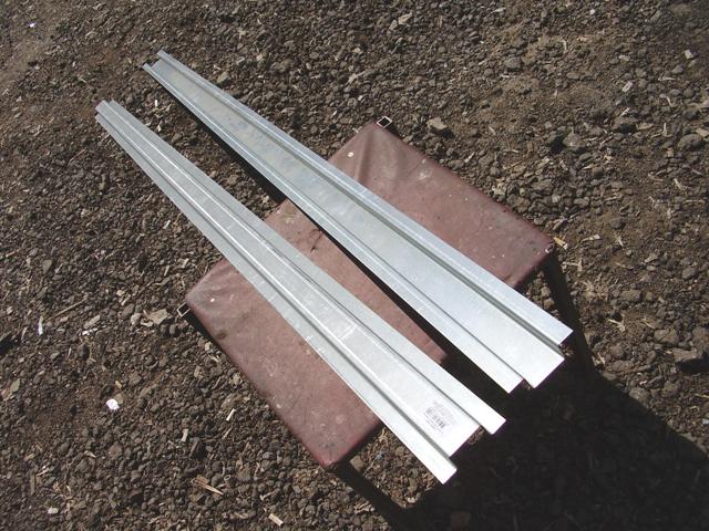

<p dir="auto">Толщина металла на полах 1,5 мм..</p>
<p dir="auto">Накануне я как раз посещал строительный магазин и на выбор у меня было несколько вариантов:</p>
<ol>
<li>Уголок с толщиной стенки 2 мм. различных размеров, что позволяло своять практически любое основание:</li>
<p dir="auto"><img src="/assets/uploads/imported_images/493/44.material.jpg" alt="" class=" img-fluid img-markdown" /></p>
<ol start="2">
<li>«Сложный» профиль, наиболее напоминающий штатную деталь с толщиной стенки 1,2 мм.:</li>
<p dir="auto"><img src="/assets/uploads/imported_images/493/45.material.jpg" alt="" class=" img-fluid img-markdown" /></p>
<ol start="3">
<li>П-образный профиль различных р-ров с толщиной стенки 2 мм.</li>
<p dir="auto"><img src="/assets/uploads/imported_images/493/46.material.jpg" alt="" class=" img-fluid img-markdown" /></p>
<p dir="auto">Как говорится – «мы не ищем простых путей», поэтому я решил «остановиться на п-образном профиле 30х40х30 мм. L-2 м.</p>

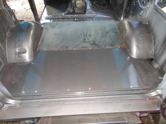

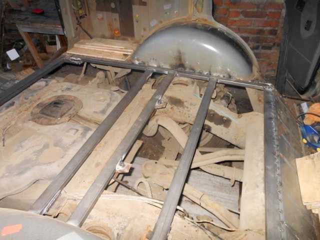

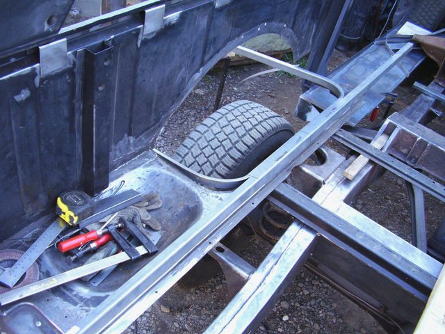

<p dir="auto">Как это частенько бывает на старых автомобилях, замена или ремонт одного элемента «тянет» за собой смежные детали.</p>
<p dir="auto">Посмотрел я сегодня на оставшиеся кусочки полов в багажном отделении:</p>
<p dir="auto"><img src="/assets/uploads/imported_images/493/40.ostatkipola.jpg" alt="" class=" img-fluid img-markdown" /></p>
<p dir="auto">И подумал – столько уже поменяно, неужели я оставлю эти очаги коррозии, к тому же уже «ремонтированные»?</p>
<p dir="auto">Размышлял не более 10-ти минут, вывод – «в топку».</p>
<p dir="auto">Вспомнил вариант замены полов в багажном отделении на Discovery 1 от Андрея (volchara6273):</p>
<p dir="auto"><img src="/assets/uploads/imported_images/493/41.polotVol..jpg" alt="" class=" img-fluid img-markdown" /></p>
<p dir="auto"><img src="/assets/uploads/imported_images/493/42.polotVol..jpg" alt="" class=" img-fluid img-markdown" /></p>
<p dir="auto"><img src="/assets/uploads/imported_images/493/43.polotVol..jpg" alt="" class=" img-fluid img-markdown" /></p>
<p dir="auto">Всё крепко, надёжно и просто.</p>
<p dir="auto">Отыскал в «закромах» профиль 40х20х4.000 мм., «прикинул» -  должно хватить на продольные элементы кузова, а там докупим…</p>
<p dir="auto">«Крутил» я этот профиль в руках с час, то так приложу, то эдак и понял – профиль не совсем «мой вариант».</p>
<p dir="auto">В моей машине полы съёмные и меня это вполне устраивает, оригинальная конструкция пола вполне проста и лаконична, а значит, её и будем воспроизводить.</p>

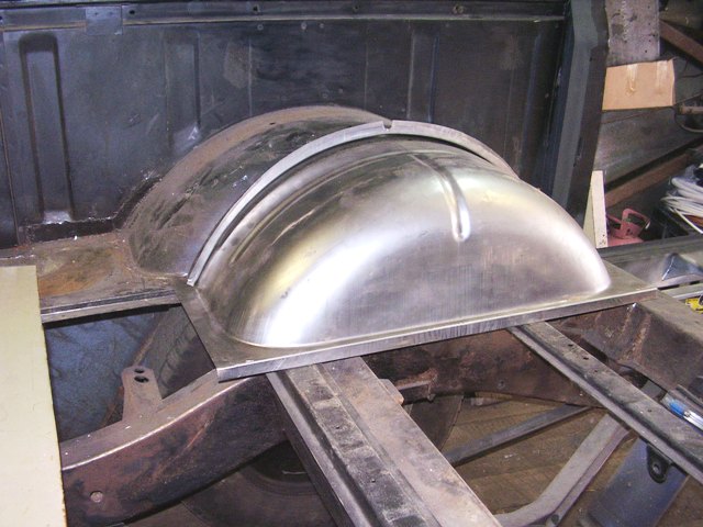

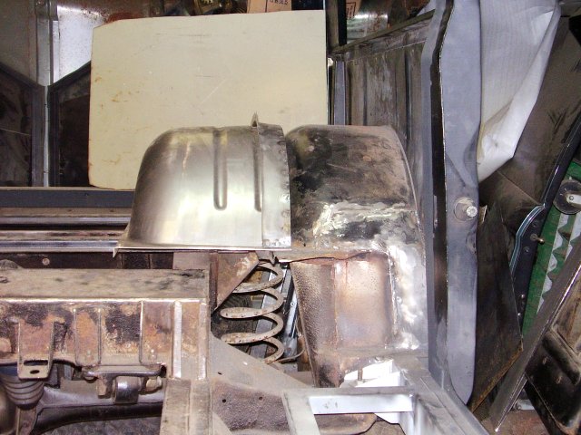

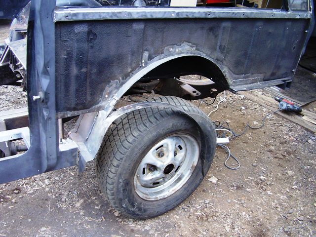

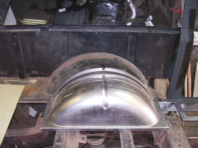

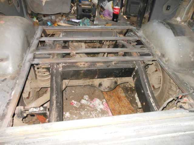

<p dir="auto">Вид из салона (специально взял в кадр обе арки для сравнения):</p>
<p dir="auto"><img src="/assets/uploads/imported_images/493/38.nov.arkaprimerka.jpg" alt="" class=" img-fluid img-markdown" /></p>
<p dir="auto">Вид  снаружи:</p>
<p dir="auto"><img src="/assets/uploads/imported_images/493/39.nov.arkaprimerka.jpg" alt="" class=" img-fluid img-markdown" /></p>

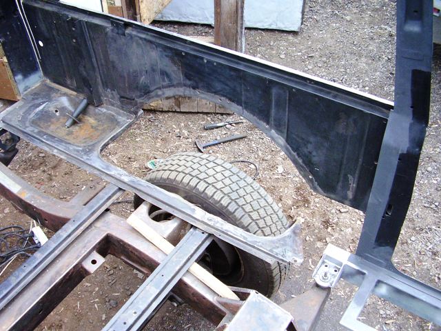

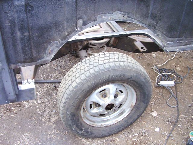

<p dir="auto">Вид со стороны салона:</p>
<p dir="auto"><img src="/assets/uploads/imported_images/493/34.minusarka.jpg" alt="" class=" img-fluid img-markdown" /></p>
<p dir="auto"><img src="/assets/uploads/imported_images/493/35.minusarka.jpg" alt="" class=" img-fluid img-markdown" /></p>
<p dir="auto">Вид с наружной стороны:</p>
<p dir="auto"><img src="/assets/uploads/imported_images/493/36.minusarka.jpg" alt="" class=" img-fluid img-markdown" /></p>
<p dir="auto">«Ампутированный» элемент:</p>
<p dir="auto"><img src="/assets/uploads/imported_images/493/37.ctarayaarka.jpg" alt="" class=" img-fluid img-markdown" /></p>

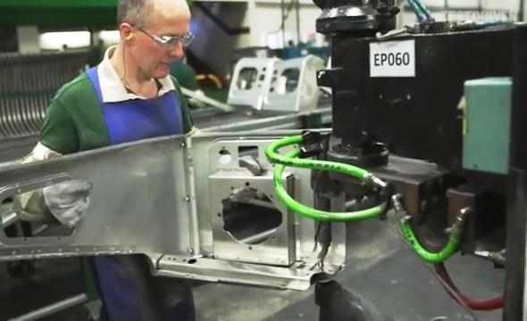

<p dir="auto"><strong>@MOBY DICK said:</strong><br />
Что за аппарат точечной сварки используется ?</p>
<p dir="auto">Марку аппарата, что использовали на заводе, я не подскажу, но представляю его клещи опупенно большими, а "точки" по-ходу ставились вручную.</p>
<p dir="auto">Смотрел недавно фильм как собирают современные Дэфендэры, так там по-прежнему часть кузовных элементов крепят подобными аппаратами вручную:</p>
<p dir="auto"><img src="/assets/uploads/imported_images/493/123asborkadefa.jpg" alt="" class=" img-fluid img-markdown" /></p>
<p dir="auto"><img src="/assets/uploads/imported_images/493/124asborkadefa.jpg" alt="" class=" img-fluid img-markdown" /></p>
<p dir="auto">Я-же при работах использую обычный полуавтомат (MIG/MAG), что дали, тем и работаю.</p>

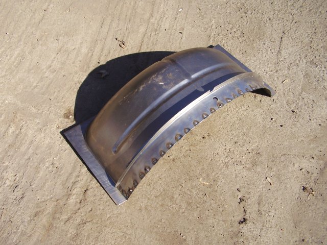

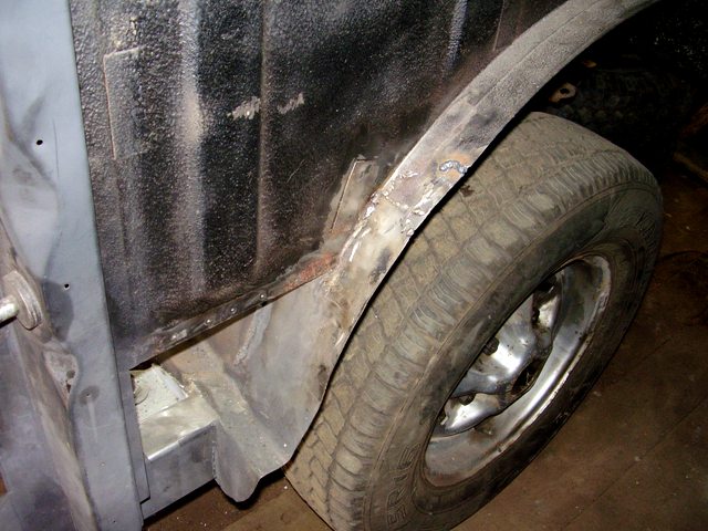

<p dir="auto">В оригинале они прихвачены всё той же точечной сваркой с внешней стороны кузова по всей длине радиусной части и снизу под днищем по периметру выступающего ребра.</p>
<p dir="auto">Напомню, что мой кузов уже пытались ремонтировать и поэтому часть деталей была переварена, так что жалеть и  сохранять оставшиеся штатные, местами сгнившие, фрагменты не имело смысла, потому я сразу взялся за болгарку.</p>
<p dir="auto">С внешней стороны кузова я просто отрезал выступающую полосу, так как места точечной сварки расположены именно на ней, то арка тут же «отошла»:</p>
<p dir="auto"><img src="/assets/uploads/imported_images/493/31.vnechniyotpil.jpg" alt="" class=" img-fluid img-markdown" /></p>
<p dir="auto"><img src="/assets/uploads/imported_images/493/32.vnechniyotpil.jpg" alt="" class=" img-fluid img-markdown" /></p>
<p dir="auto">Далее аккуратно выпилил арку по контуру со стороны салона:</p>
<p dir="auto"><img src="/assets/uploads/imported_images/493/33.otpilvnutry.jpg" alt="" class=" img-fluid img-markdown" /></p>

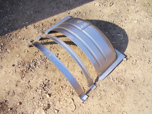

<p dir="auto">Для начала я решил удалить пару элементов, которые мне не нравятся и, по моему мнению, будут мешать проведению работ по замене арок:</p>
<p dir="auto"><img src="/assets/uploads/imported_images/493/28.udalaemelem..jpg" alt="" class=" img-fluid img-markdown" /></p>
<p dir="auto">Элементы, как и основная часть деталей кузова приварены точечной сваркой. Отсверливаем и удаляем:</p>
<p dir="auto"><img src="/assets/uploads/imported_images/493/29.udalaemelem..jpg" alt="" class=" img-fluid img-markdown" /></p>
<p dir="auto">Теперь появился доступ ко всей арке:</p>
<p dir="auto"><img src="/assets/uploads/imported_images/493/30.bezelem..jpg" alt="" class=" img-fluid img-markdown" /></p>
<p dir="auto">Соответственно, аналогичные манипуляции проделал и с другой стороны.</p>

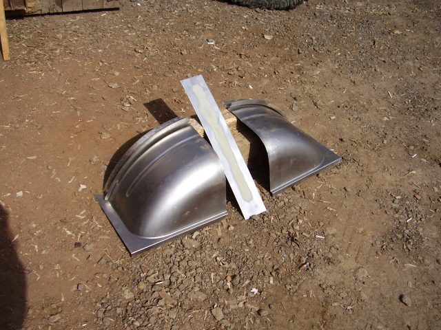

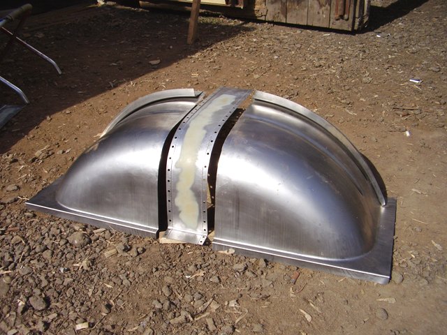

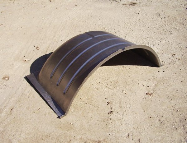

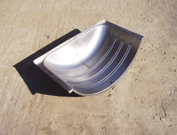

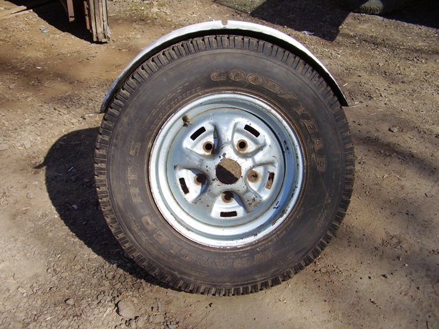

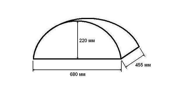

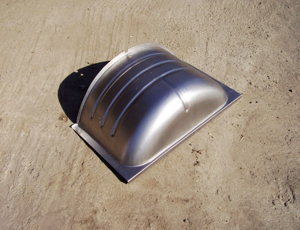

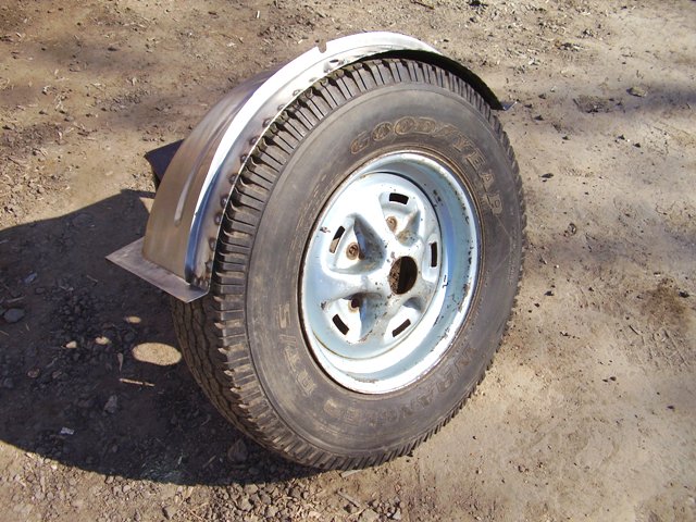

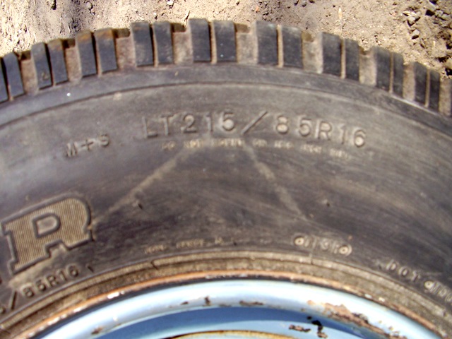

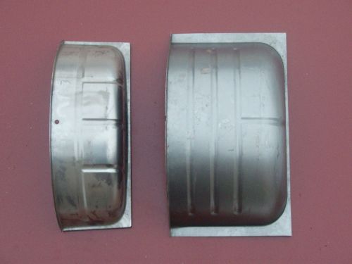

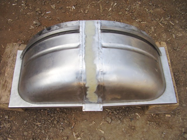

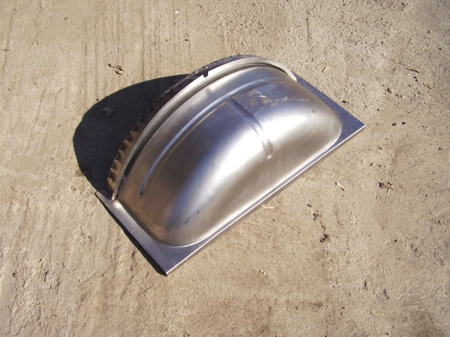

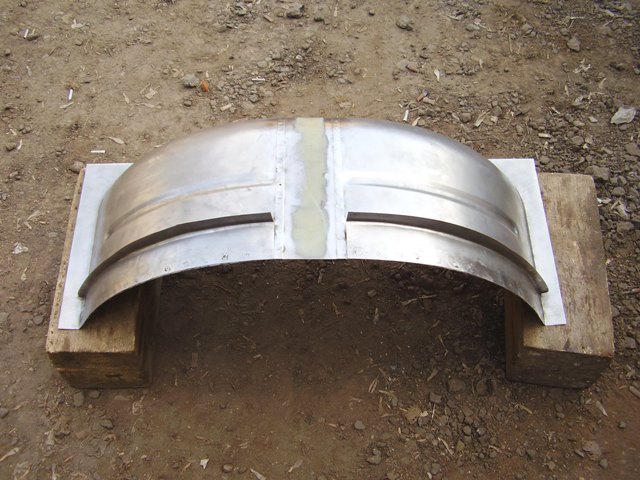

<p dir="auto"><img src="/assets/uploads/imported_images/493/22.per.arkanakol..jpg" alt="" class=" img-fluid img-markdown" /></p>
<p dir="auto">Будем приводить к штатным р-рам. «Родная» арка больше по «диаметру» на 95 мм., соответственно для того, чтобы разворить Газелевскую я заготовил полосу шириной 115 мм., по 1-му см. с каждой стороны пойдет «внахлёст», что придаст жёсткость конструкции.</p>
<p dir="auto">Пилим арку пополам:</p>
<p dir="auto"><img src="/assets/uploads/imported_images/493/23.raspil2.jpg" alt="" class=" img-fluid img-markdown" /></p>
<p dir="auto">Подготавливаем для варки полосу. Я сделал по обеим сторонам отбортовку 10 мм. шириной 1 мм. глубиной для того, чтобы со стороны колеса арка получилась ровной без выступов, проколол отверстия для точечной сварки, затем придал полосе конфигурацию арки:</p>
<p dir="auto"><img src="/assets/uploads/imported_images/493/24.raspil2.jpg" alt="" class=" img-fluid img-markdown" /></p>
<p dir="auto">Далее вварка полосы, зачистка точек, получаем такую деталь:</p>
<p dir="auto"><img src="/assets/uploads/imported_images/493/25.vvarkapol..jpg" alt="" class=" img-fluid img-markdown" /></p>
<p dir="auto"><img src="/assets/uploads/imported_images/493/26.vvarkapol..jpg" alt="" class=" img-fluid img-markdown" /></p>
<p dir="auto">Далее изготавливаем и ввариваем в центральную часть недостающий элемент, зачищаем, получаем:</p>
<p dir="auto"><img src="/assets/uploads/imported_images/493/27.vvarkaelem..jpg" alt="" class=" img-fluid img-markdown" /></p>
<p dir="auto">Первый этап работ – предание основных форм, окончен.</p>

<p dir="auto">Напомню – оригинальные выступают в салон на 250 мм. + имеют выступ наружу 50 мм., Газелевские имеют ширину 455 мм., но железо на них тоньше, по сему, решено было на наружной части «пустить» металл в 2-ва слоя, чем придать дополнительную жёсткость конструкции.</p>
<p dir="auto">Путём нехитрых арифметических расчётов, арка по окружности была поделена на 3-ри части:</p>
<p dir="auto"><img src="/assets/uploads/imported_images/493/18.raspila.g..jpg" alt="" class=" img-fluid img-markdown" /></p>
<p dir="auto">Средняя деталь удаляется, а левая переворачивается на 180 гр. и приваривается:</p>
<p dir="auto"><img src="/assets/uploads/imported_images/493/19.svarka1etap.jpg" alt="" class=" img-fluid img-markdown" /></p>
<p dir="auto"><img src="/assets/uploads/imported_images/493/20.svarka1etap.jpg" alt="" class=" img-fluid img-markdown" /></p>
<p dir="auto">Вид в сравнении с штатной аркой (всё, что на Газелевской арке справа от ребра, "уходит" наружу):</p>
<p dir="auto"><img src="/assets/uploads/imported_images/493/21.sravnenie1etap.jpg" alt="" class=" img-fluid img-markdown" /></p>

<p dir="auto">Первичный грубый замер методом прикладывания «донорской» детали к «поражённому органу»:</p>
<p dir="auto"><img src="/assets/uploads/imported_images/493/14.sravnenie.jpg" alt="" class=" img-fluid img-markdown" /></p>
<p dir="auto"><img src="/assets/uploads/imported_images/493/15.sravnenie.jpg" alt="" class=" img-fluid img-markdown" /></p>
<p dir="auto">Если бы подвеска наших автомобилей была рычажная и при наезде на различные препятствия артикуляция моста осуществлялась строго в вертикальной плоскости, то в принципе арку можно было оставить такой, какая она есть.</p>
<p dir="auto"><img src="/assets/uploads/imported_images/493/16.arkanakolese.jpg" alt="" class=" img-fluid img-markdown" /></p>
<p dir="auto">Для замера использовал резину 215/85 R16:</p>
<p dir="auto"><img src="/assets/uploads/imported_images/493/17.r-rrezini.jpg" alt="" class=" img-fluid img-markdown" /></p>
<p dir="auto">Но у наших машин перемещение колеса криволинейное по окружности.</p>

<p dir="auto">На всякий случай, вдруг кому понадобится, выложу реальные р-ры ещё одной детали Горьковского Автозавода – задняя арка ГАЗ-2217 (Соболь) № 2217-5101910, потому как в интернете обозначены совсем другие р-ры.</p>
<p dir="auto"><img src="/assets/uploads/imported_images/493/13.r-rarkisobol.jpg" alt="" class=" img-fluid img-markdown" /></p>
<p dir="auto">Толщина метала, как и у Газелевской - 1 мм.</p>
<p dir="auto">(для справки - цена варьируется от 600 - 850 руб.)</p>
<p dir="auto">Сравнение р-ров арок Соболя (слева) и Газели (справа) :</p>
<p dir="auto"><img src="/assets/uploads/imported_images/493/12.arkigazelisobol.jpg" alt="" class=" img-fluid img-markdown" /></p>
