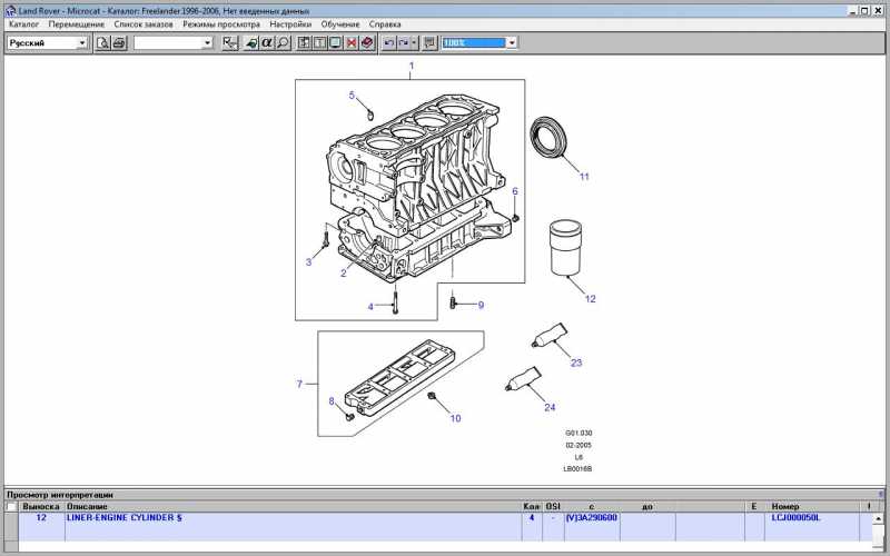

]]></description><link>https://jlrforum.ru/post/17908</link><guid isPermaLink="true">https://jlrforum.ru/post/17908</guid><dc:creator><![CDATA[ass]]></dc:creator><pubDate>Sun, 12 Apr 2015 15:47:00 GMT</pubDate></item><item><title><![CDATA[Reply to ГРМ 1.8 - Срезало зубья на ремне. on Sun, 12 Apr 2015 10:27:00 GMT]]></title><description><![CDATA[<p dir="auto">Я конечно ничего не знаю о надёжности этого двигателя, но конструкция в плане ремонтопригодности на мой взгляд интересная. Хотя шпильки вместо болтов были бы интересней. Я не думал, что ещё не так давно производились двигатели с мокрыми гильзами. Длинные болты использованы видимо для увеличения жёсткости конструкции блока, т. к. из-за мокрых гильз он ослаблен. Видимо они вкручиваются в нижнюю плиту, которая является одновременно и крышками коренных подшипников и частью картера, тем самым достигается необходимая жёсткость всей конструкции.</p>
<p dir="auto"><img src="/assets/uploads/imported_images/512/-.jpg" alt="" class=" img-fluid img-markdown" /></p>
]]></description><link>https://jlrforum.ru/post/17907</link><guid isPermaLink="true">https://jlrforum.ru/post/17907</guid><dc:creator><![CDATA[Сергей83]]></dc:creator><pubDate>Sun, 12 Apr 2015 10:27:00 GMT</pubDate></item><item><title><![CDATA[Reply to ГРМ 1.8 - Срезало зубья на ремне. on Sun, 12 Apr 2015 10:22:00 GMT]]></title><description><![CDATA[<p dir="auto">на сколько я слышал что там болты ГБЦ через блок  в Поддон вкручиваются)))</p>
]]></description><link>https://jlrforum.ru/post/17906</link><guid isPermaLink="true">https://jlrforum.ru/post/17906</guid><dc:creator><![CDATA[Misha]]></dc:creator><pubDate>Sun, 12 Apr 2015 10:22:00 GMT</pubDate></item><item><title><![CDATA[Reply to ГРМ 1.8 - Срезало зубья на ремне. on Sun, 12 Apr 2015 10:03:00 GMT]]></title><description><![CDATA[<p dir="auto">А как масло из отверстий для болтов гбц выдуать? Это же пипец-роды через жопу автогеном  <img src="https://jlrforum.ru/assets/plugins/nodebb-plugin-emoji/emoji/android/1f62e.png?v=f1ed3d8febd" class="not-responsive emoji emoji-android emoji--open_mouth" style="height:23px;width:auto;vertical-align:middle" title="😮" alt="😮" />  Вот у них там на туманном все мозги заржавели от влажности,все через непонятно что))))</p>

]]></description><link>https://jlrforum.ru/post/17903</link><guid isPermaLink="true">https://jlrforum.ru/post/17903</guid><dc:creator><![CDATA[ass]]></dc:creator><pubDate>Sun, 05 Apr 2015 21:26:00 GMT</pubDate></item><item><title><![CDATA[Reply to ГРМ 1.8 - Срезало зубья на ремне. on Sun, 05 Apr 2015 20:46:00 GMT]]></title><description><![CDATA[<p dir="auto">Гильзы, они же стоят на V6 2.5  Тогда я его первый раз разбирал, повеселили болты ГБЦ)))</p>
<p dir="auto"><img src="/assets/uploads/imported_images/524/DSC02610.jpg" alt="" class=" img-fluid img-markdown" /></p>
]]></description><link>https://jlrforum.ru/post/17902</link><guid isPermaLink="true">https://jlrforum.ru/post/17902</guid><dc:creator><![CDATA[Дмитрий51]]></dc:creator><pubDate>Sun, 05 Apr 2015 20:46:00 GMT</pubDate></item><item><title><![CDATA[Reply to ГРМ 1.8 - Срезало зубья на ремне. on Sun, 05 Apr 2015 20:25:00 GMT]]></title><description><![CDATA[<p dir="auto">клапаночки теперь такие веселенькие стали...</p>
<p dir="auto">Дима, а на фриле гильзы что ли, как блок сделан?</p>
]]></description><link>https://jlrforum.ru/post/17901</link><guid isPermaLink="true">https://jlrforum.ru/post/17901</guid><dc:creator><![CDATA[ass]]></dc:creator><pubDate>Sun, 05 Apr 2015 20:25:00 GMT</pubDate></item><item><title><![CDATA[Reply to ГРМ 1.8 - Срезало зубья на ремне. on Sun, 05 Apr 2015 19:41:00 GMT]]></title><description><![CDATA[<p dir="auto">Все восемь выпускных клапанов под замену, погнутые стержни раскололи направляющие.</p>
