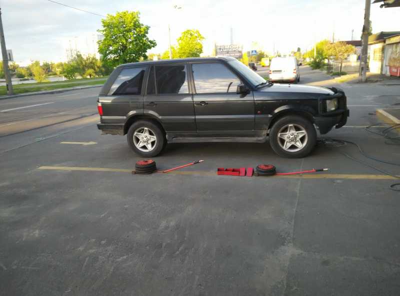

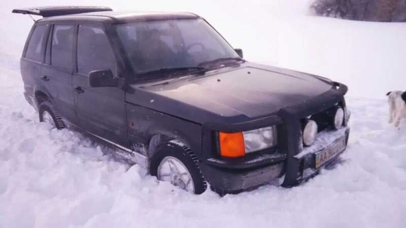

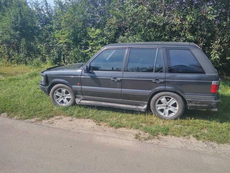

<p dir="auto">На родных ромашках (r18 j8 ET57) лезет максимум 275/60 r18, с переди ничего не трет, но с зади при полностью спущенной пневме достает незначительно до арок, я просто в этот режим внес поправку в высоту задницы.</p>

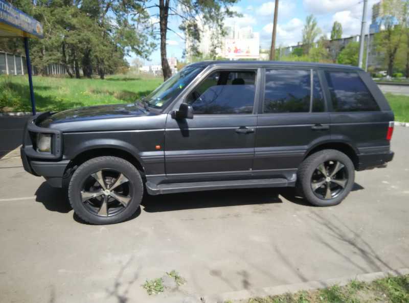

<p dir="auto">По 20" довелось поездить на 255/50 r20. Диски с BMWовским прошлым, вылет 43, с таким вылетом по передку при выворотах начинает доставать снизу крылья, а точнее пластиковый обвес, на больших ямах - арки как спереди так и сзади, я долго не выдержал.,...</p>

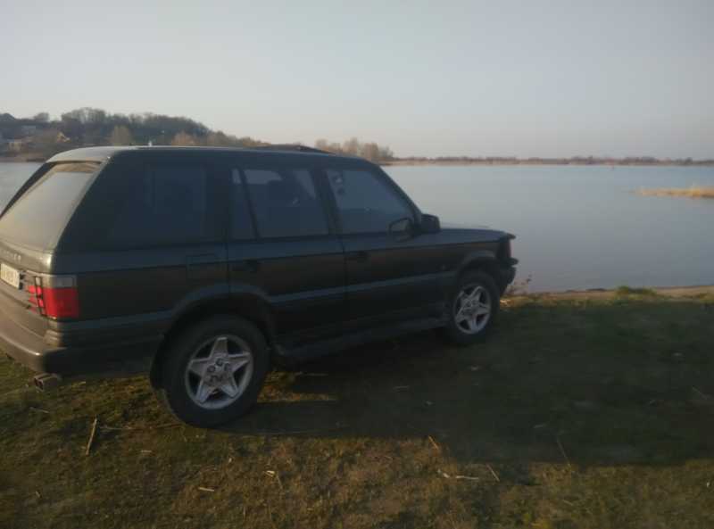

<p dir="auto">И вернул взад 18-й радиус с 43-м вылетом, опять таки с бумерячего ха-5го. Пока стоит 255-55 r18.</p>
