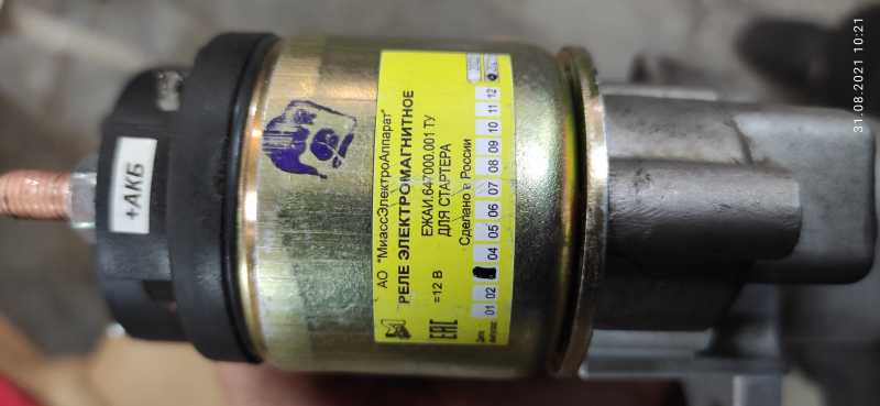

<p dir="auto">реле стартера (втягивающее)</p>
<p dir="auto">BOSCH  2 339 303 293 цена 1500</p>
<p dir="auto">сам стартер  аналоги</p>
<p dir="auto">WAI 2-1765-BO           WAI 2-2714-BO-2</p>
<p dir="auto">цена от 5000-7800</p>
<p dir="auto">естественно переделовать ничего ненннннадо все подходит 1 в 1</p>

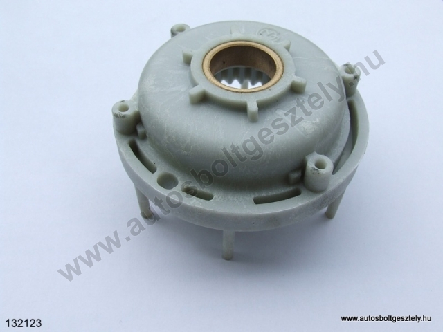

<p dir="auto"><img src="/assets/uploads/imported_images/BECM/i-404346.jpg" alt="" class=" img-fluid img-markdown" /></p>
<p dir="auto"><img src="/assets/uploads/imported_images/BECM/i-404348.jpg" alt="" class=" img-fluid img-markdown" /></p>
<p dir="auto">И ещё раз со стороны шестерни.</p>
<p dir="auto"><img src="/assets/uploads/imported_images/BECM/i-404347.jpg" alt="" class=" img-fluid img-markdown" /></p>

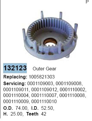

<p dir="auto">Характеристики шестерни (диаметры, высота, количество зубьев)</p>
<p dir="auto"><img src="/assets/uploads/imported_images/BECM/i-404345.jpg" alt="" class=" img-fluid img-markdown" /></p>
<p dir="auto">Номера разных производителей</p>
<p dir="auto">Bosch 1 005 821 303</p>
<p dir="auto">Cargo 132123</p>
<p dir="auto">Ika 4.2202.0</p>
<p dir="auto">Ghibaudi 5397D</p>
<p dir="auto">WAI 7691810</p>
<p dir="auto">AS SG0004</p>
<p dir="auto">НО СТОПРОЦЕНТНОЙ уверенности НЕТ, что это именно нужная шестерня!!!</p>

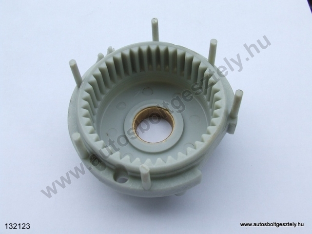

<img src="https://www.hc-cargo.com/admin/public/getimage.aspx?image=/files/billeder/ecom/products/fg_photo/132123.jpg&amp;width=250&amp;height=220&amp;crop=5" alt="" class=" img-fluid img-markdown" /></p>

<p dir="auto">Лопнувшая часть так выглядит?</p>
<p dir="auto"><img src="https://www.hc-cargo.com/admin/public/getimage.aspx?image=/files/billeder/ecom/products/fg_photo/133467.jpg&amp;width=250&amp;height=220&amp;crop=5" alt="" class=" img-fluid img-markdown" /></p>
<p dir="auto">Или так?</p>
<p dir="auto"><img src="https://www.hc-cargo.com/admin/public/getimage.aspx?image=/files/billeder/ecom/products/fg_photo/132123.jpg&amp;width=250&amp;height=220&amp;crop=5" alt="" class=" img-fluid img-markdown" /></p>
<p dir="auto">Фото редуктора нет?</p>
