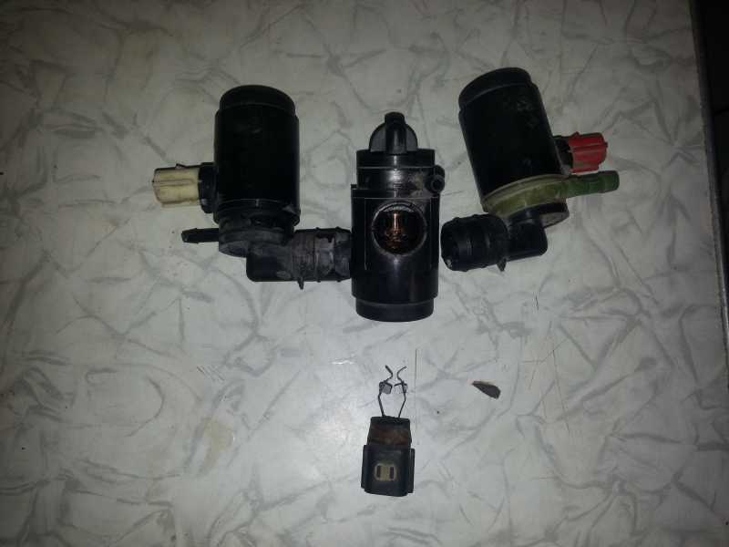

]]></description><link>https://jlrforum.ru/topic/611/motorchiki-omyvateley</link><generator>RSS for Node</generator><lastBuildDate>Mon, 29 Jun 2026 03:51:58 GMT</lastBuildDate><atom:link href="https://jlrforum.ru/topic/611.rss" rel="self" type="application/rss+xml"/><pubDate>Sun, 08 Mar 2015 07:26:00 GMT</pubDate><ttl>60</ttl><item><title><![CDATA[Reply to Моторчики омывателей. on Fri, 03 Apr 2015 16:07:00 GMT]]></title><description><![CDATA[<p dir="auto">А я разобрал у всех разного цвета фишки,так и не понел чем отличаются, работал только красний лобового,те два розобрал снав шетки,внутри вроде чисто но не крутился якор,  прокрутил зубочисткой надел шетки заработал,но по хорошему можно было чем небуд смазать,но так как не знал чем,собрал так</p>
<p dir="auto"><img src="/assets/uploads/imported_images/1350/20150407_135109.jpg" alt="" class=" img-fluid img-markdown" /></p>
<p dir="auto">пака работают</p>
