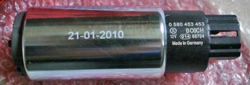

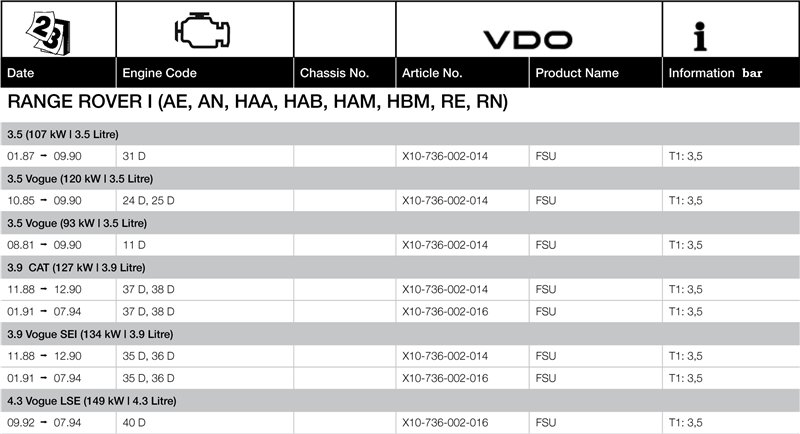

<p dir="auto">"*подобрал от ВАЗ номер 0 580 453 453 качает 3,5. *"</p>
<p dir="auto">-Это номер не ВАЗ-овский,а  <strong>Bosch 0 580 453 453</strong></p>

<p dir="auto">Bosch 0 580 453 453 3,5bar</p>
<p dir="auto">Bosch 0 580 453 465 3,8bar</p>
<p dir="auto">Aertex E8335/E10535/E8229 3.5bar</p>
<p dir="auto">Mapco 22082 3.5bar</p>
<p dir="auto">Mapco 22760/22711 3.8bar</p>
<p dir="auto"><a href="http://radikal.ru/fp/fbcdd0770af64ab296526a3022bc0cfc" target="_blank" rel="noopener noreferrer nofollow ugc"><img src="/assets/uploads/imported_images/2c/7ca99497f36d.jpg" alt="" class=" img-fluid img-markdown" /></a></p>
<p dir="auto">PS. Мужики,не издевайтесь над людьми,пишите полные данные,а не сокращённые.</p>
