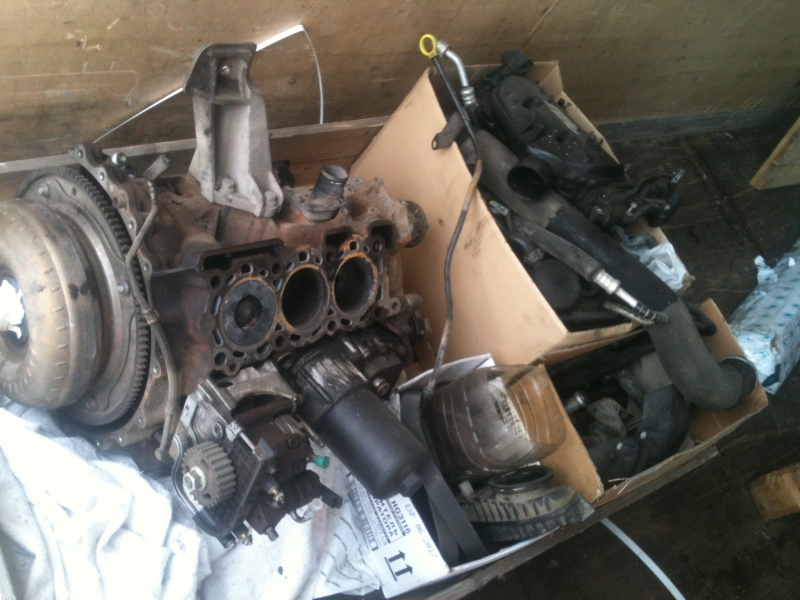

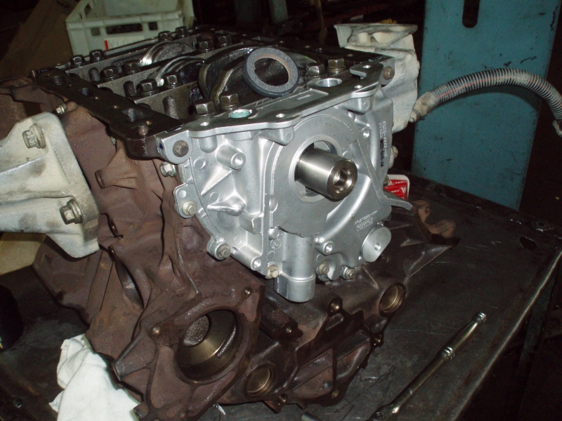

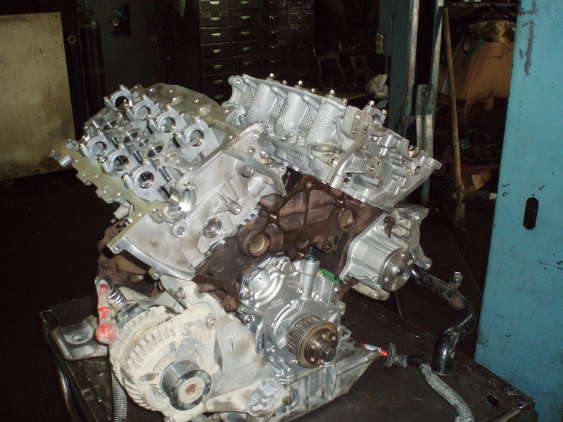

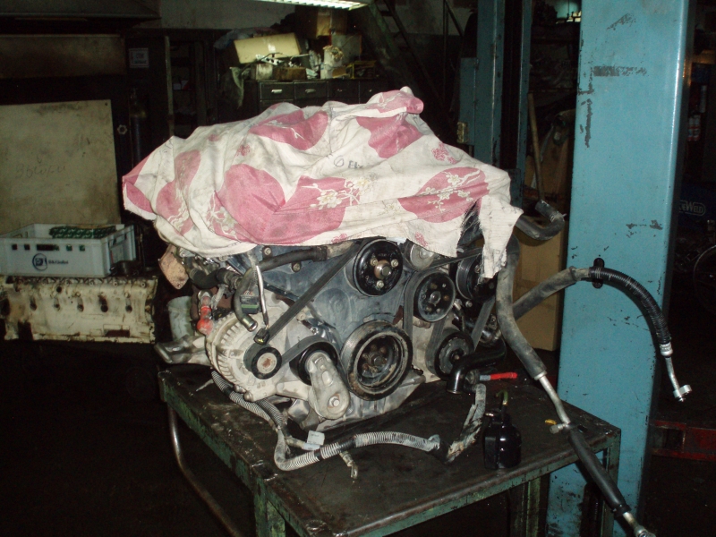

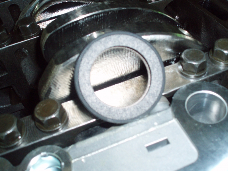

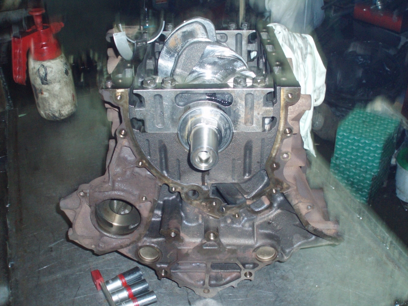

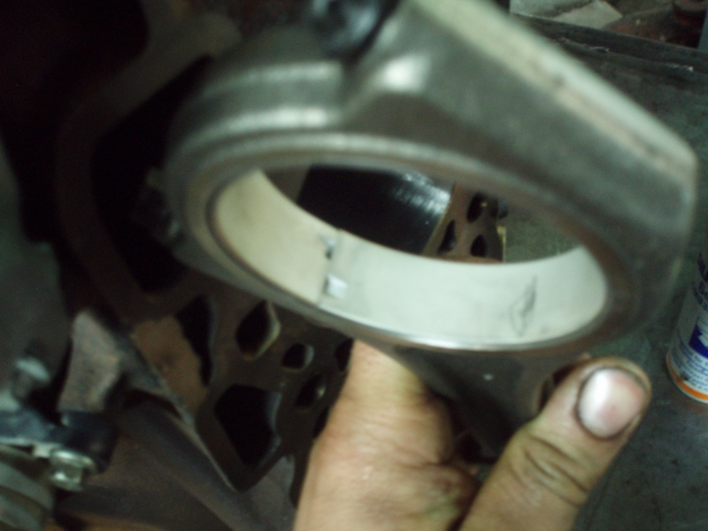

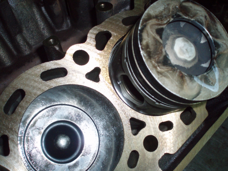

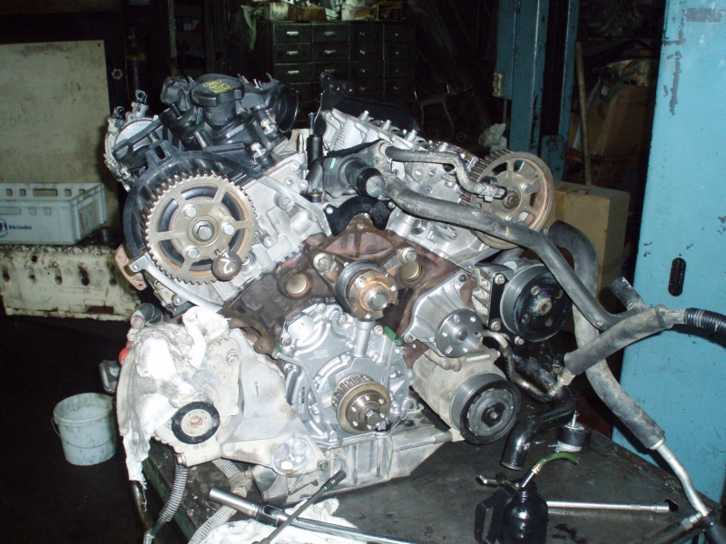

<p dir="auto">При скорости где-то 100-110 км/ч в моторе что-то стукнуло, обороты упали, машина заглохла, всё загорелось, всё запищало. Остановилась. Пробовала завести, мотор крутится, но не заводится. В общем и меня постигла эта проблема - провернуло вкладыши. Пробег на тот момент составлял около 140 000 км. Повезла в НАМИ.</p>

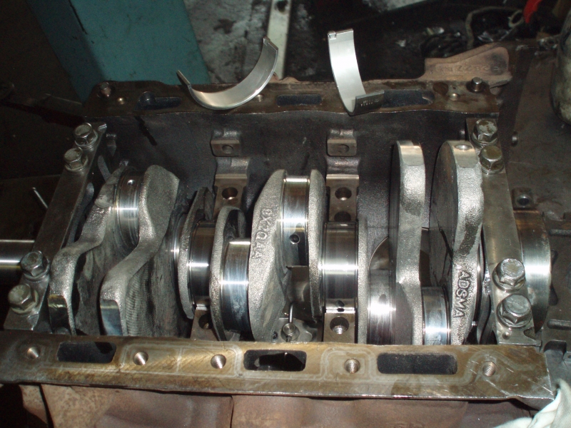

<p dir="auto">Мотор вытащили, разобрали. Провернуло второй коренной вкладыш, а вместе с ним второй шатунный. Вскрытие показало, что масляный насос изнутри не пострадал, вопреки множеству мнений, но ухо оторвало. так же оторвало натяжной ролик грм, слетел ремень. Загнуло клапана в двух цилиндрах. все 8 шт.</p>
<p dir="auto">Дефектовка вала показала, что трещин в нем нет.</p>

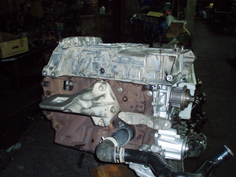

<p dir="auto">Далее по известной схеме: изготовление вкладышей с замками в блок и в шатуны (теперь провернуть не должно), шлифовка вала, проточили поршни под новые кольца. Теперь у меня маслосъемное кольцо толще на полмиллиметра, что должно спасти от жора масла.</p>

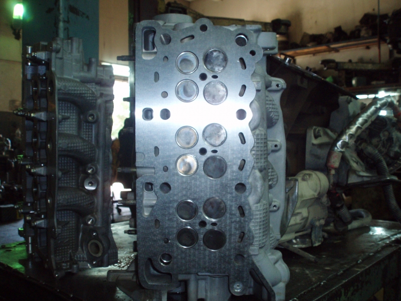

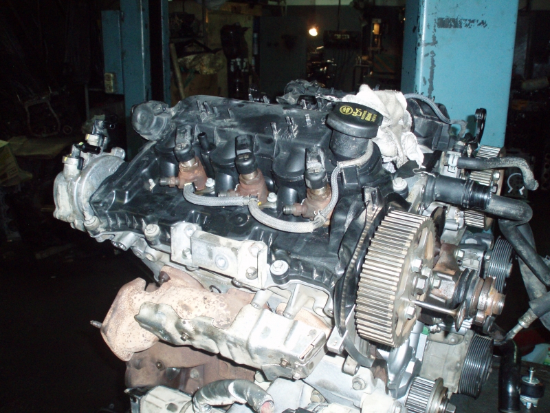

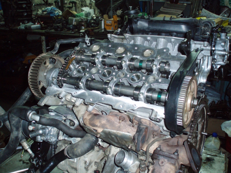

<p dir="auto">Разобрали головы, отмыли от нагара. Поправили седла. Живые клапана отшлифовали, а гнутые заменили на новые. Притерли. Колпачки поменяли. Собрали, плоскости голов отшлифовали.</p>

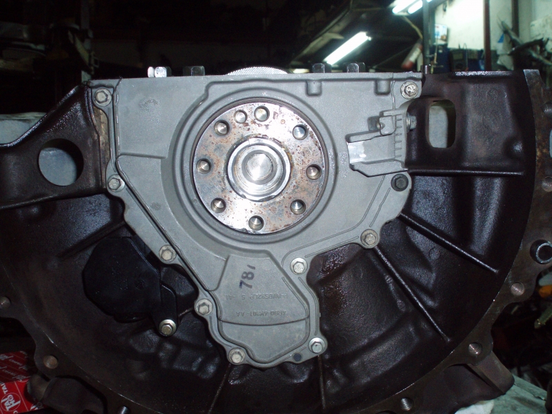

<p dir="auto">В блоке померили зазоры, всё проверили. собрали. Поменяла задний сальник. Заказала прокладки гбц #3. прикрутили головы на блок. Рокера и гидрики оставила старые, износа не было. Поставили новый комплект ГРМ. Поменяла ремень ТНВД вместе с роликом. Мотор установили, кузовом накрыли, и поехала я дальше)))</p>
<p dir="auto">Цена вопроса 178 т.р. Ремонт занял 3 недели.  всем осталась довольна. фотоотчет немного позже опубликую.</p>

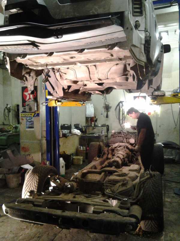

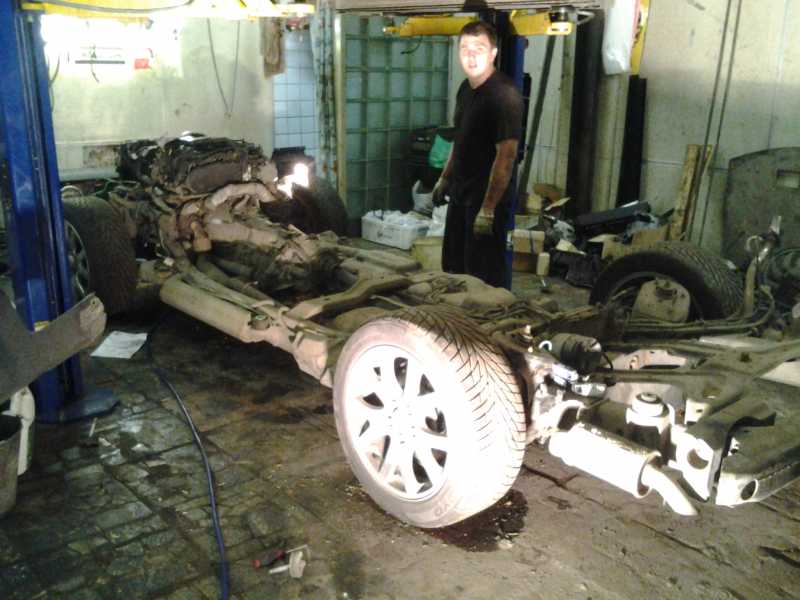

<p dir="auto"><img src="/assets/uploads/imported_images/510/dvigatel.jpg" alt="" class=" img-fluid img-markdown" /></p>
<p dir="auto">Жаль не догадался отойти назад, и сфоткать висящий сверху кузов от Д-3.</p>
