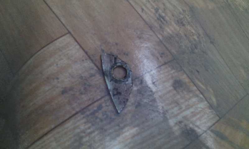

<p dir="auto">Капец драйвплате. Кусок достали открыв лючек.</p>

<p dir="auto"><strong><a class="plugin-mentions-user plugin-mentions-a" href="/user/bars-12m" aria-label="Profile: bars-12m">@<bdi>bars-12m</bdi></a> said:</strong><br />
Спасибо Слава буду смотреть, но не уверен что своими силами справлюсь.</p>
<p dir="auto">Стучит как в на ХХ а когда в натяг но вообще жуть ! Еле до гаража доехал, думаю до сервиса (если найду) не доеду</p>
<p dir="auto">Для того что бы осмотреть ДП,совершенно не нужен гараж..нужен кусок желательно сухой поверхности на которой будет стоять авто и желательно помошник..Берём гаечный ключ на 13 или 14..и на 10...Ныряем под машину..Откручиваем люк ДП (ключ на 10)..откручиваем люк маховика (ключ на 13 или 14)...Помошник берёт ключик на 13-14 и крутит по твоей команде по чуть чуть маховик за его болты..а ты тем временем светишь фонариком(обязательное условие)  на торец ДП и осматриваешь его..и так до полного оборота маховика...</p>
<p dir="auto">Я и один это производил легко..Времени заняло, что бы расстроиться от увиденного ,минут 30..с откручиванием..осмотром и последующей установкой люков на место..  <img src="https://jlrforum.ru/assets/plugins/nodebb-plugin-emoji/emoji/android/1f602.png?v=f1ed3d8febd" class="not-responsive emoji emoji-android emoji--joy" style="height:23px;width:auto;vertical-align:middle" title="😂" alt="😂" /></p>
