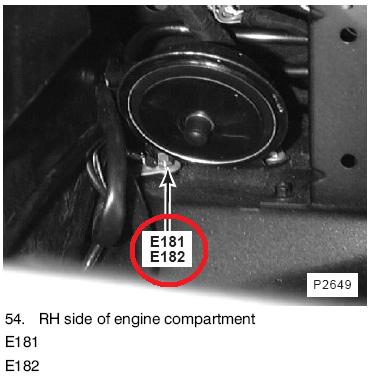

Сергей спасибо ,вот поясни про массу контакта №5 где сам провод к массе подключен ?</p>
<p dir="auto">а зачем вобще заливать ?</p>
<p dir="auto">Не за что!</p>
<p dir="auto">Провод от контакта №5 идёт через белый разъём, расположенный под обшивкой справа от ног пассажира и подключен к кузову под капотом, под блоком предохранителей.</p>
<p dir="auto"><img src="/assets/uploads/imported_images/512/E181.jpg" alt="" class=" img-fluid img-markdown" /></p>
<p dir="auto">А как же не заливать? Ведь изначально плата была залита в корпусе компаундом, похожим на силиконовый герметик. Плата держится в корпусе за счёт этого компаунда и крышки у блока нет, плата просто залита.</p>
<p dir="auto">Вот фотка для примера.</p>

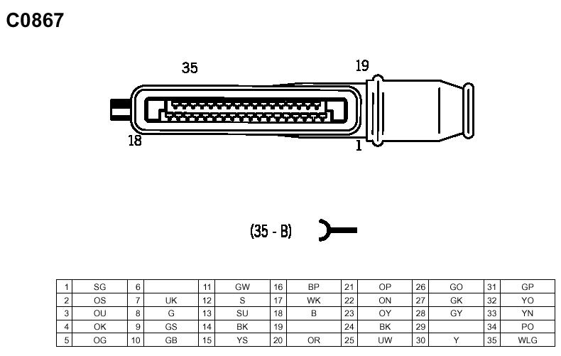

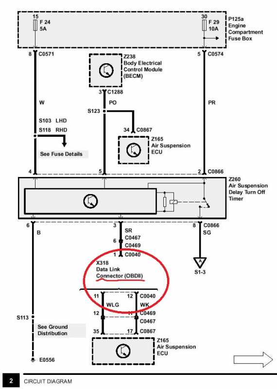

<p dir="auto">Контакт №1 разъёма OBD II &gt; контакт №3 на реле задержки времени</p>
<p dir="auto">Контакт №5 разъёма OBD II &gt; масса</p>
<p dir="auto">Контакт №11 разъёма OBD II &gt; контакт №35 на блоке управления EAS</p>
<p dir="auto">Контакт №12 разъёма OBD II &gt; контакт №17 на блоке управления EAS</p>
<p dir="auto"><img src="/assets/uploads/imported_images/shema/i-370509.jpg" alt="" class=" img-fluid img-markdown" /></p>
]]></description><link>https://jlrforum.ru/post/17234</link><guid isPermaLink="true">https://jlrforum.ru/post/17234</guid><dc:creator><![CDATA[Сергей83]]></dc:creator><pubDate>Sat, 21 Feb 2015 18:15:00 GMT</pubDate></item><item><title><![CDATA[Reply to Нужен совет по пневме.. Схемы пневмоподвески . on Sat, 21 Feb 2015 18:06:00 GMT]]></title><description><![CDATA[<p dir="auto">От ОБД2 идут на реле подвески и на мозги пневмы под сиденьем водителя..через фишку под левой ногой водителя..в теме соответствующей всё описано Юр....пост №4.  <a href="https://jlrforum.ru/forum/pnevmopodveska/267-kak-rabotat-s-programmoj-eas-unlok">ССЫЛКА</a></p>

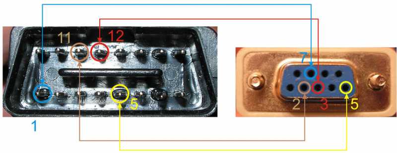

<p dir="auto">Вот схема и фотка ...всё понятно вроде что звонить и на чём...Только №5 на ОБД2 это масса какая то,картинку прилагаю</p>
<p dir="auto">Красным кругом обведена фишка ОБД2..с неё №1 идёт на реле подвески..№11 и №12 на мозги пневмы..</p>
<p dir="auto"><img src="/assets/uploads/imported_images/487/OBD2-COM_2015-02-21.jpg" alt="" class=" img-fluid img-markdown" /></p>
<p dir="auto"><img src="/assets/uploads/imported_images/487/shemapnevma.jpg" alt="" class=" img-fluid img-markdown" /></p>
<p dir="auto"><img src="/assets/uploads/imported_images/487/RaspinovkaOBD2.png" alt="" class=" img-fluid img-markdown" /></p>
]]></description><link>https://jlrforum.ru/post/17233</link><guid isPermaLink="true">https://jlrforum.ru/post/17233</guid><dc:creator><![CDATA[VyacheslavVVS LR]]></dc:creator><pubDate>Sat, 21 Feb 2015 18:06:00 GMT</pubDate></item><item><title><![CDATA[Reply to Нужен совет по пневме.. Схемы пневмоподвески . on Sat, 21 Feb 2015 17:48:00 GMT]]></title><description><![CDATA[<p dir="auto">Сергей спасибо , а от ОБД куда идут провода на пневму ?</p>
