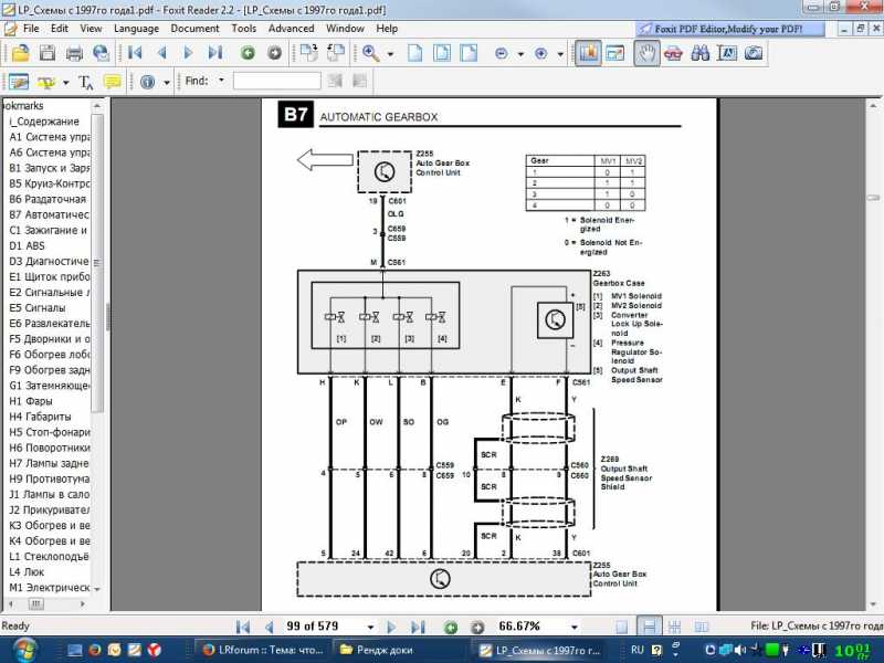

<p dir="auto">Вот схема электропроводки от селектора АКПП до БЕСМа..</p>
<p dir="auto">Так же электросхема клапанов АКПП..</p>
<p dir="auto"><img src="/assets/uploads/imported_images/487/shemaakppklapana..jpg" alt="" class=" img-fluid img-markdown" /></p>

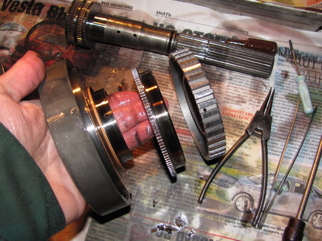

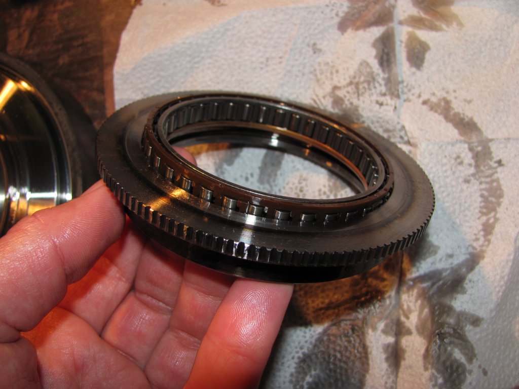

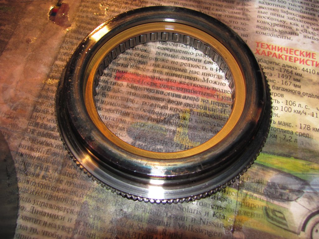

<p dir="auto">Похожие внутренности у обгонки третьей передачи, и она разборная.</p>
<p dir="auto"><img src="/assets/uploads/imported_images/AKPP/i-407471.jpg" alt="" class=" img-fluid img-markdown" /></p>
<p dir="auto"><img src="/assets/uploads/imported_images/AKPP/i-407472.jpg" alt="" class=" img-fluid img-markdown" /></p>
<p dir="auto"><img src="/assets/uploads/imported_images/AKPP/i-407473.jpg" alt="" class=" img-fluid img-markdown" /></p>

<p dir="auto"><a href="http://radikal.ru/" target="_blank" rel="noopener noreferrer nofollow ugc"><img src="/assets/uploads/imported_images/68/efd93c7f757f.jpg" alt="" class=" img-fluid img-markdown" /></a></p>
<p dir="auto"><a href="http://radikal.ru/" target="_blank" rel="noopener noreferrer nofollow ugc"><img src="/assets/uploads/imported_images/64/6a60d8de2b16.jpg" alt="" class=" img-fluid img-markdown" /></a></p>
<p dir="auto">сказано- сделано, болгарка в руки и вперед. задача спилить кромку вальцующую латунную крышку по кругу ( можно и аккуратней было это сделать но лень было за дремелем идти)</p>
<p dir="auto"><a href="http://radikal.ru/" target="_blank" rel="noopener noreferrer nofollow ugc"><img src="/assets/uploads/imported_images/c5/88948c2b95aa.jpg" alt="" class=" img-fluid img-markdown" /></a></p>
<p dir="auto">далее вытаскиваем острой отверткой латунную крышку и все устройство как на ладони</p>
<p dir="auto"><a href="http://radikal.ru/" target="_blank" rel="noopener noreferrer nofollow ugc"><img src="/assets/uploads/imported_images/db/07d6169f84ad.jpg" alt="" class=" img-fluid img-markdown" /></a></p>
<p dir="auto"><a href="http://radikal.ru/" target="_blank" rel="noopener noreferrer nofollow ugc"><img src="/assets/uploads/imported_images/d2/7f66c47ee6f0.jpg" alt="" class=" img-fluid img-markdown" /></a></p>
<p dir="auto">вытаскиваем центральную вставку-шестеренку</p>
<p dir="auto"><a href="http://radikal.ru/" target="_blank" rel="noopener noreferrer nofollow ugc"><img src="/assets/uploads/imported_images/09/080998e638fe.jpg" alt="" class=" img-fluid img-markdown" /></a></p>
<p dir="auto">далее тонкой отверткой поддеваем и вытаскиваем обоймму с зубчиками</p>
<p dir="auto"><a href="http://radikal.ru/" target="_blank" rel="noopener noreferrer nofollow ugc"><img src="/assets/uploads/imported_images/ed/b094d068c83d.jpg" alt="" class=" img-fluid img-markdown" /></a></p>
<p dir="auto">при ближайшем осмотре нашел трещину на внешней обойме за счет чего возможно эти зубчики и заклинили и не зажимали центральную шестерню</p>
<p dir="auto"><a href="http://radikal.ru/" target="_blank" rel="noopener noreferrer nofollow ugc"><img src="/assets/uploads/imported_images/45/d92996216526.jpg" alt="" class=" img-fluid img-markdown" /></a></p>
<p dir="auto">пара легких шлепков об стол и обойма расклинилась, обратите внимание как стоят здесь зубчики. а на предидущих фото они в положении лежа)</p>
<p dir="auto"><a href="http://radikal.ru/" target="_blank" rel="noopener noreferrer nofollow ugc"><img src="/assets/uploads/imported_images/09/5402481727c2.jpg" alt="" class=" img-fluid img-markdown" /></a></p>
<p dir="auto"><a href="http://radikal.ru/" target="_blank" rel="noopener noreferrer nofollow ugc"><img src="/assets/uploads/imported_images/6d/87139651e221.jpg" alt="" class=" img-fluid img-markdown" /></a></p>
<p dir="auto"><a href="http://radikal.ru/" target="_blank" rel="noopener noreferrer nofollow ugc"><img src="/assets/uploads/imported_images/f5/a0b98b072019.jpg" alt="" class=" img-fluid img-markdown" /></a></p>
<p dir="auto">далее аккуратно собираем все обратно. вставляем центральную шестерню и вуаля. в одну сторону крутится в другую нет как и должно быть.</p>
<p dir="auto"><a href="http://radikal.ru/" target="_blank" rel="noopener noreferrer nofollow ugc"><img src="/assets/uploads/imported_images/14/c34920659457.jpg" alt="" class=" img-fluid img-markdown" /></a></p>
<p dir="auto"><a href="http://radikal.ru/" target="_blank" rel="noopener noreferrer nofollow ugc"><img src="/assets/uploads/imported_images/5e/1df98b0c5b19.jpg" alt="" class=" img-fluid img-markdown" /></a></p>
<p dir="auto"><a href="http://radikal.ru/" target="_blank" rel="noopener noreferrer nofollow ugc"><img src="/assets/uploads/imported_images/f6/27700e9424b6.jpg" alt="" class=" img-fluid img-markdown" /></a></p>
<p dir="auto">разбирал в качестве эксперимента, внешнюю треснутую обойму все равно вряд ли отдельно найду и еще надо придумать как завальцевать чтобы было плотно. как я понял там масло внутрях и обо не должно с этой стороны вытекать. короче вроде работает и ладно)) на коробку конечно же ее не поставлю. но зато знаю что там и как ломается и почему клинит о чем и поделился с Вами.</p>
<p dir="auto">Всем пасибо за внимание! Будьте здоровы</p>
