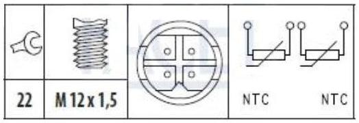

<?xml version="1.0" encoding="UTF-8"?><rss xmlns:dc="http://purl.org/dc/elements/1.1/" xmlns:content="http://purl.org/rss/1.0/modules/content/" xmlns:atom="http://www.w3.org/2005/Atom" version="2.0"><channel><title><![CDATA[Датчик температуры ОЖ на Bosch Motronic]]></title><description><![CDATA[<p dir="auto">Насколько я разобрался, на бензиновых двигателях V8 с системой зажигания и впрыска топлива Motronic фирмы Bosch, которые встречаются на Р38 и DISCO II, установлен один датчик температуры охлаждающей жидкости - MEK 100160.</p>
<p dir="auto"><img src="/assets/uploads/imported_images/493/01.MEK.jpg" alt="" class=" img-fluid img-markdown" /></p>

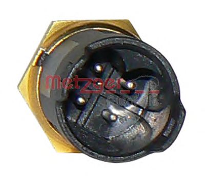

<p dir="auto">По сути это 2-ва датчика в одном корпусе.</p>
<p dir="auto"><img src="/assets/uploads/imported_images/493/02.MEK.jpg" alt="" class=" img-fluid img-markdown" /></p>

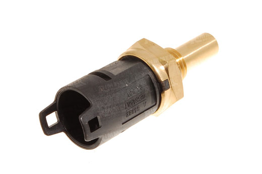

<p dir="auto">Разъём датчика имеет 4-ре контакта.</p>
<p dir="auto"><img src="/assets/uploads/imported_images/493/03.MEK.jpg" alt="" class=" img-fluid img-markdown" /></p>

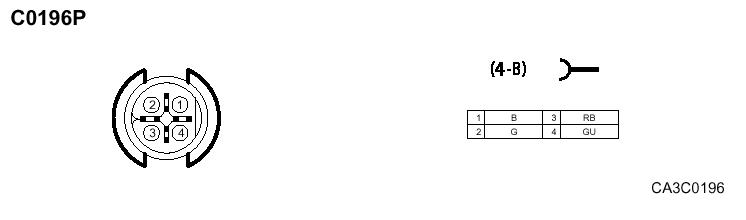

<p dir="auto">Контакты вроде даже пронумерованы.</p>
<p dir="auto"><img src="/assets/uploads/imported_images/493/04.MEK.jpg" alt="" class=" img-fluid img-markdown" /></p>
<p dir="auto">Теперь, Уважаемые Знатоки, внимание – вопрос!</p>
<ol>
<p dir="auto">Как контакты поделены на пары?</p>
<p dir="auto">Какие из контактов отвечают за сигнал на приборную панель, а какие в бензомозг?</p>
<p dir="auto">Каким макаром, кроме замены на заведомоисправный, проверяется этот (эти) датчики?</p>
<p dir="auto">Существуют ли таблицы (графики) зависимости сопротивления (напряжения на контактах) датчика от температуры окружающей среды?</p>
<p dir="auto">Вопрос не праздный, а имеет прикладное значение.</p>

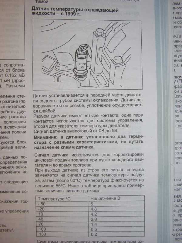

]]></description><link>https://jlrforum.ru/post/16949</link><guid isPermaLink="true">https://jlrforum.ru/post/16949</guid><dc:creator><![CDATA[Сергей83]]></dc:creator><pubDate>Tue, 10 Feb 2015 17:09:00 GMT</pubDate></item><item><title><![CDATA[Reply to Датчик температуры ОЖ на Bosch Motronic on Tue, 10 Feb 2015 05:19:00 GMT]]></title><description><![CDATA[<p dir="auto">Спасибо за информацию, Сергей!</p>
<p dir="auto">Вот так вот взял и внёс ясность практически по всем пунктам.</p>
<p dir="auto">Осталась загадкой фраза из книги:</p>
<p dir="auto">Внимание: в датчике установлено 2-ва термистора с разными характеристиками ...</p>
<p dir="auto">А ниже всего одна таблица, и как я понимаю для термистора "мозга", так как полагаю, что это раздел книги про систему управления двигателем.</p>
]]></description><link>https://jlrforum.ru/post/16948</link><guid isPermaLink="true">https://jlrforum.ru/post/16948</guid><dc:creator><![CDATA[Сергей 77]]></dc:creator><pubDate>Tue, 10 Feb 2015 05:19:00 GMT</pubDate></item><item><title><![CDATA[Reply to Датчик температуры ОЖ на Bosch Motronic on Mon, 09 Feb 2015 20:57:00 GMT]]></title><description><![CDATA[<p dir="auto">Вот, что удалось найти.</p>
<p dir="auto">Вложение .jpg не найдено</p>
<p dir="auto"><img src="/assets/uploads/imported_images/512/C0196P.jpg" alt="" class=" img-fluid img-markdown" /></p>
<p dir="auto"><img src="/assets/uploads/imported_images/512/IMG_3042.jpg" alt="" class=" img-fluid img-markdown" /></p>
