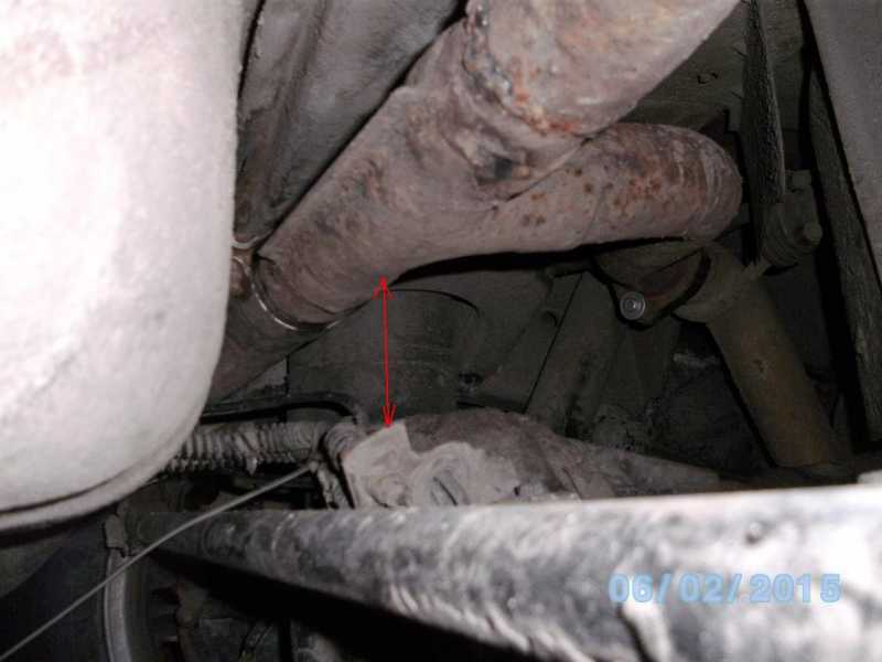

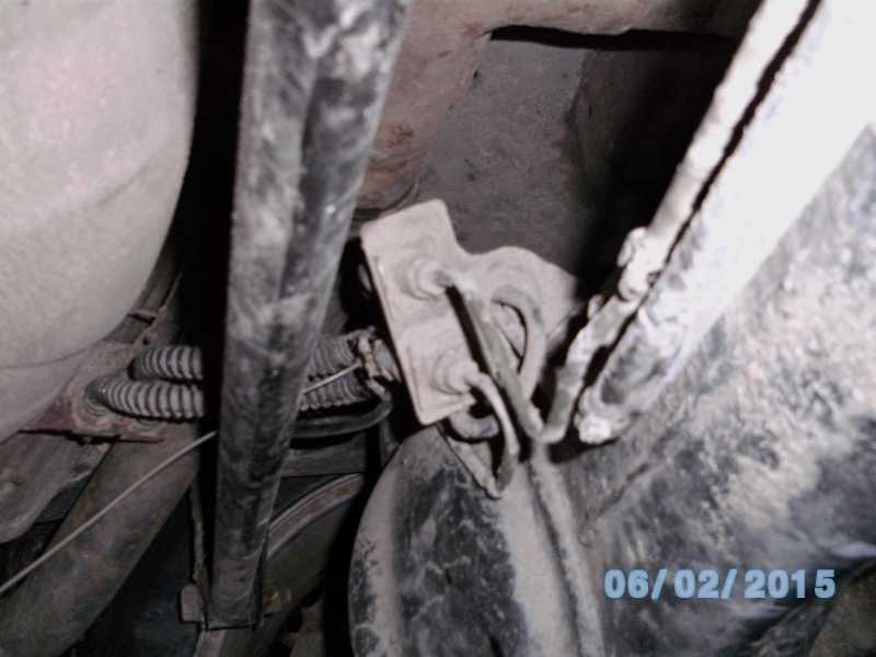

<p dir="auto">поставил на машину. все хорошо, притихла. но кронштейн с тормозными трубками упирается в поперечную трубу уже в положении трасса. посмотрите что у меня не так. заранее спасибо.</p>
<p dir="auto"><img src="/assets/uploads/imported_images/522/PICT0010.jpg" alt="" class=" img-fluid img-markdown" /></p>

]]></description><link>https://jlrforum.ru/topic/573/razdvoyenniy-vykhlop-problemy-v-ustanovke-na-dorestayl</link><generator>RSS for Node</generator><lastBuildDate>Sun, 28 Jun 2026 14:32:56 GMT</lastBuildDate><atom:link href="https://jlrforum.ru/topic/573.rss" rel="self" type="application/rss+xml"/><pubDate>Fri, 06 Feb 2015 17:04:00 GMT</pubDate><ttl>60</ttl><item><title><![CDATA[Reply to Раздвоенный выхлоп. Проблемы в установке на дорестайл. on Sun, 08 Feb 2015 22:26:00 GMT]]></title><description><![CDATA[<p dir="auto">Вот спрашивается ,а на..я так трубки сделали ?  мне когда меняли ,в штатные места обратно и уложили ,все раме ,там даже фиксаторы есть для трубок тормозных.</p>
]]></description><link>https://jlrforum.ru/post/16927</link><guid isPermaLink="true">https://jlrforum.ru/post/16927</guid><dc:creator><![CDATA[Юрий Везунчик]]></dc:creator><pubDate>Sun, 08 Feb 2015 22:26:00 GMT</pubDate></item><item><title><![CDATA[Reply to Раздвоенный выхлоп. Проблемы в установке на дорестайл. on Sun, 08 Feb 2015 20:41:00 GMT]]></title><description><![CDATA[<p dir="auto">замечание справедливое.</p>
<p dir="auto">оставил большие петли трубок перед кронштейном для компенсации этих "микро"движений кузова относительно рамы.</p>
<p dir="auto">поперечина моста - оптимальное место для прокладки и фиксации трубок в данном конкретном случае. если жизнь сподобит в будущем конкретнее разбирать эти места, возможно, найду место лучше уже с заменой трубок и шлангов.</p>
]]></description><link>https://jlrforum.ru/post/16926</link><guid isPermaLink="true">https://jlrforum.ru/post/16926</guid><dc:creator><![CDATA[ass]]></dc:creator><pubDate>Sun, 08 Feb 2015 20:41:00 GMT</pubDate></item><item><title><![CDATA[Reply to Раздвоенный выхлоп. Проблемы в установке на дорестайл. on Sun, 08 Feb 2015 17:59:00 GMT]]></title><description><![CDATA[<p dir="auto">А тормозные трубки не обломятся, ведь раньше они были закреплены только на кузове, а теперь с кузова переходят на раму, кузов на раме закреплён через подушки. В другом заводском варианте специально при переходе магистрали с кузова на раму переход осуществлён шлангами. На фотке Джафара это видно.</p>
]]></description><link>https://jlrforum.ru/post/16925</link><guid isPermaLink="true">https://jlrforum.ru/post/16925</guid><dc:creator><![CDATA[Сергей83]]></dc:creator><pubDate>Sun, 08 Feb 2015 17:59:00 GMT</pubDate></item><item><title><![CDATA[Reply to Раздвоенный выхлоп. Проблемы в установке на дорестайл. on Sun, 08 Feb 2015 16:49:00 GMT]]></title><description><![CDATA[<p dir="auto">преодолел возникшую проблему следующим образом. шланги с трубками не размыкал.</p>

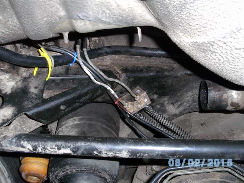

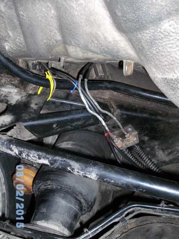

<p dir="auto"><img src="/assets/uploads/imported_images/522/PICT0033.jpg" alt="" class=" img-fluid img-markdown" /></p>
<p dir="auto">надрезал кронштейны фиксирующие шланги, вынул из них трубки. срезал лишнее, согнул. трубки тормозные провел вдоль поперечины кузова. проточил напильником пазы, кронштейн закрепил на поперечине.</p>

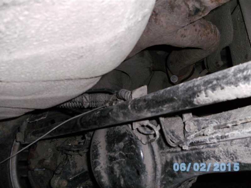

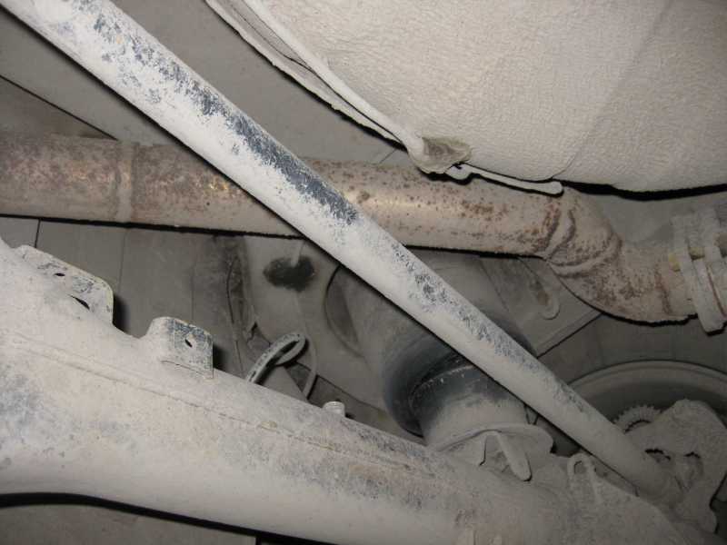

<p dir="auto"><img src="/assets/uploads/imported_images/522/PICT0034.jpg" alt="" class=" img-fluid img-markdown" /></p>

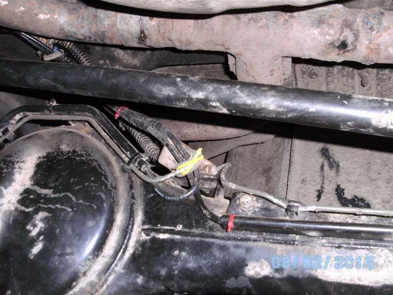

<p dir="auto">на мосту проделал примерно тоже самое. трубки аккуратно подогнул.</p>

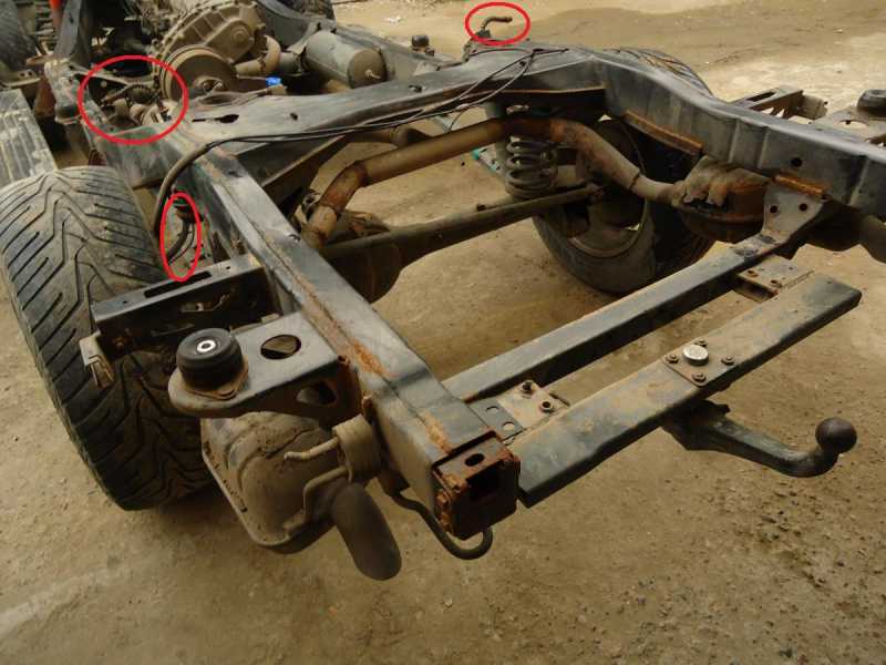

<p dir="auto"><img src="/assets/uploads/imported_images/522/PICT0036.jpg" alt="" class=" img-fluid img-markdown" /></p>
<p dir="auto">про проводку АБС и говорить нечего, ее надо аккуратно подобрать стяжками, чтоб не болталась сильно и не терлась.</p>
<p dir="auto">всем успехов!</p>

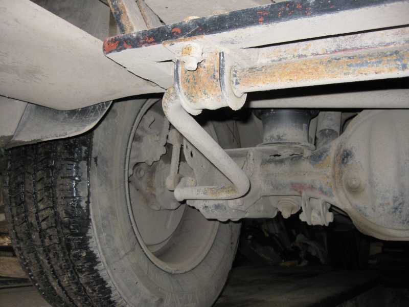

]]></description><link>https://jlrforum.ru/post/16923</link><guid isPermaLink="true">https://jlrforum.ru/post/16923</guid><dc:creator><![CDATA[ass]]></dc:creator><pubDate>Fri, 06 Feb 2015 18:34:00 GMT</pubDate></item><item><title><![CDATA[Reply to Раздвоенный выхлоп. Проблемы в установке на дорестайл. on Fri, 06 Feb 2015 18:21:00 GMT]]></title><description><![CDATA[<p dir="auto">Я упёр с рыжего фотку Джафара.   <img src="https://jlrforum.ru/assets/plugins/nodebb-plugin-emoji/emoji/android/1f60a.png?v=f1ed3d8febd" class="not-responsive emoji emoji-android emoji--blush" style="height:23px;width:auto;vertical-align:middle" title=":blush:" alt="😊" /></p>
<p dir="auto">Видно, как проходят тормозные шланги.</p>
<p dir="auto"><img src="/assets/uploads/imported_images/512/DSC02197_2015-02-06.jpg" alt="" class=" img-fluid img-markdown" /></p>
<p dir="auto">Шланг от суппорта идёт к раме, по раме коротенькие трубочки, далее между рамой и кузовом шланг.</p>

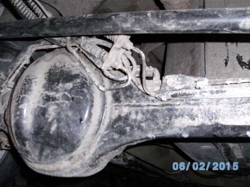

]]></description><link>https://jlrforum.ru/post/16921</link><guid isPermaLink="true">https://jlrforum.ru/post/16921</guid><dc:creator><![CDATA[ass]]></dc:creator><pubDate>Fri, 06 Feb 2015 18:20:00 GMT</pubDate></item><item><title><![CDATA[Reply to Раздвоенный выхлоп. Проблемы в установке на дорестайл. on Fri, 06 Feb 2015 17:55:00 GMT]]></title><description><![CDATA[<p dir="auto">Вот и я посмотрел всю кучу фоток что у меня есть..нигде нет трубок на мосту...Правда именно этого места нет на них..но всё же..</p>

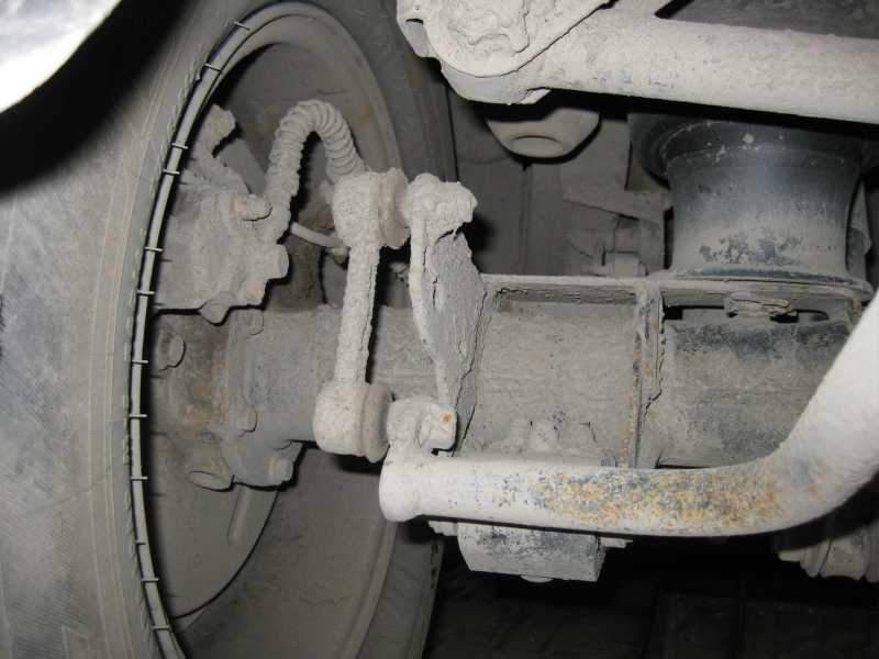

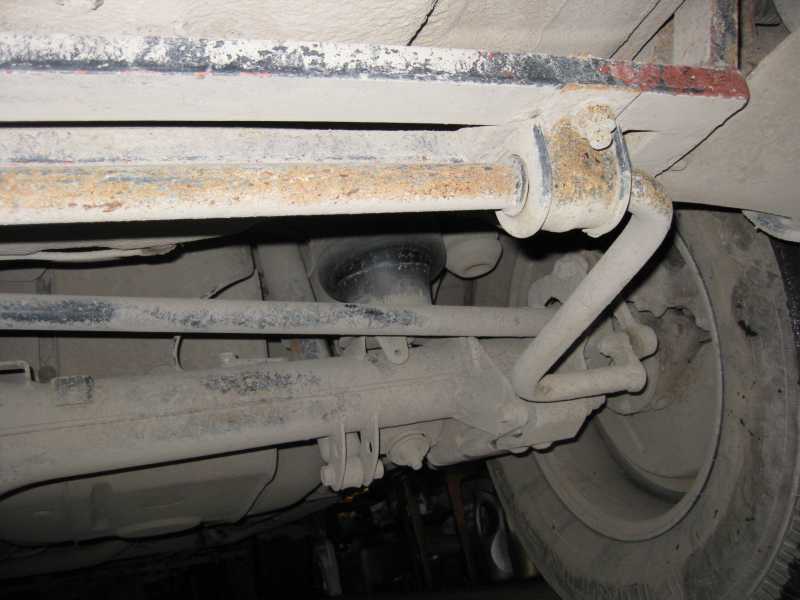

<p dir="auto">Вот что есть от Дмитрича,спасибо ему за фотки..Не совсем тот ракурс..но может хоть что то покажет..</p>
<p dir="auto">ВНИМАНИЕ!! Это фотки ЗАДНЕГО моста с установленным на него стабилизатором поперечной устойчивости и второй парой амортизаторов,а не переднего,как можно подумать сначала,не присмотревшись..</p>
<p dir="auto"><img src="/assets/uploads/imported_images/487/IMG_1732.jpg" alt="" class=" img-fluid img-markdown" /></p>
<p dir="auto"><img src="/assets/uploads/imported_images/487/IMG_1733.jpg" alt="" class=" img-fluid img-markdown" /></p>
<p dir="auto"><img src="/assets/uploads/imported_images/487/IMG_1735.jpg" alt="" class=" img-fluid img-markdown" /></p>
<p dir="auto"><img src="/assets/uploads/imported_images/487/IMG_1739.jpg" alt="" class=" img-fluid img-markdown" /></p>

<p dir="auto"><img src="/assets/uploads/imported_images/504/1_2015-02-06.png" alt="" class=" img-fluid img-markdown" /></p>
