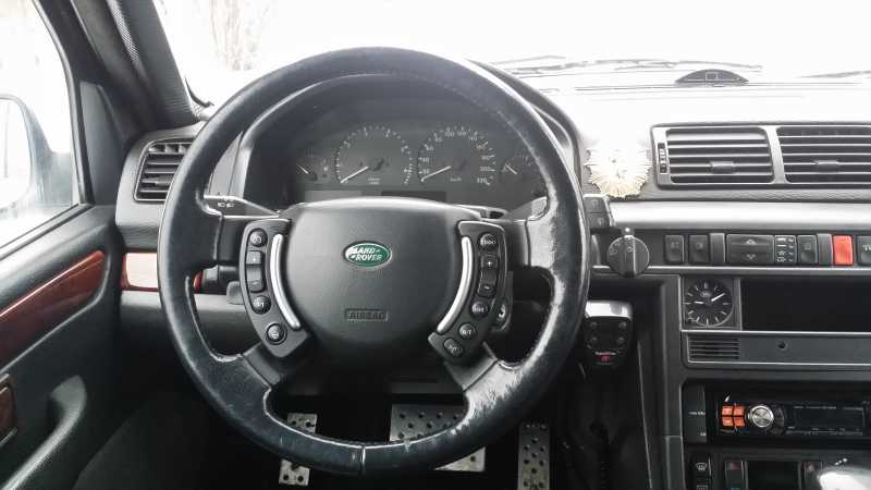

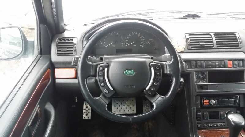

]]></description><link>https://jlrforum.ru/topic/569/ustanavlivayem-rul-ot-mamy-na-papu-r38</link><generator>RSS for Node</generator><lastBuildDate>Mon, 29 Jun 2026 02:21:30 GMT</lastBuildDate><atom:link href="https://jlrforum.ru/topic/569.rss" rel="self" type="application/rss+xml"/><pubDate>Wed, 04 Feb 2015 08:23:00 GMT</pubDate><ttl>60</ttl><item><title><![CDATA[Reply to Устанавливаем руль от мамы на папу Р38 on Sat, 14 Feb 2015 21:04:00 GMT]]></title><description><![CDATA[<p dir="auto">Цены разные я купил в Avito  там ищите вариантов много. Удачи</p>

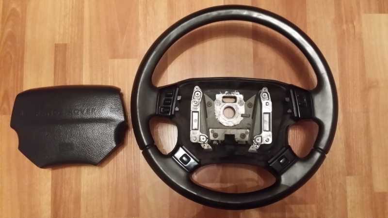

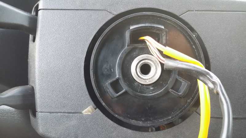

<p dir="auto"><img src="/assets/uploads/imported_images/530/20150129_162050.jpg" alt="" class=" img-fluid img-markdown" /></p>
<p dir="auto">и достал я её только с переходником вместе.</p>
]]></description><link>https://jlrforum.ru/post/16900</link><guid isPermaLink="true">https://jlrforum.ru/post/16900</guid><dc:creator><![CDATA[samvel]]></dc:creator><pubDate>Wed, 04 Feb 2015 10:22:00 GMT</pubDate></item><item><title><![CDATA[Reply to Устанавливаем руль от мамы на папу Р38 on Wed, 04 Feb 2015 09:33:00 GMT]]></title><description><![CDATA[<p dir="auto">В качестве конструктивной критики.</p>
<p dir="auto">(Критика – это обнаружение и демонстрация положительных и отрицательных качеств, недостатков и излишеств, красивых и уродливых сторон какого-то человека, произведения или вопроса. Основная цель критики, если в ней появляется необходимость, – добиться улучшений.)</p>
<p dir="auto"><strong><a class="plugin-mentions-user plugin-mentions-a" href="/user/samvel" aria-label="Profile: samvel">@<bdi>samvel</bdi></a> said:</strong><br />
... В нижней части делаем конус небольшой - фаску снимаем,что бы руль немного сел на вал и начинаем потихоньку притягивать руль ,.шлицы нарежутся сами..так как металл мягкий, ...</p>
<p dir="auto">Несколько смущает эта фраза.</p>
<p dir="auto">Металл основания руля, как я понимаю - силумин? Штатные шлицы не глубже 1 мм., а вновь образовавшиеся полагаю и того меньше. Как-бы не свернуть их в самый не подходящий момент.</p>
]]></description><link>https://jlrforum.ru/post/16899</link><guid isPermaLink="true">https://jlrforum.ru/post/16899</guid><dc:creator><![CDATA[Сергей 77]]></dc:creator><pubDate>Wed, 04 Feb 2015 09:33:00 GMT</pubDate></item><item><title><![CDATA[Reply to Устанавливаем руль от мамы на папу Р38 on Wed, 04 Feb 2015 08:53:00 GMT]]></title><description><![CDATA[<p dir="auto">У мамы диаметр штока,на который садится руль меньше чем у папы...что для нас хорошо..</p>

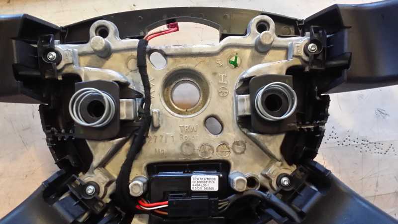

<p dir="auto"><img src="/assets/uploads/imported_images/530/20150129_120759.jpg" alt="" class=" img-fluid img-markdown" /></p>
<p dir="auto">чем у папы</p>
<p dir="auto"><img src="/assets/uploads/imported_images/530/20150129_203435.jpg" alt="" class=" img-fluid img-markdown" /></p>
<p dir="auto">Находим сверло на 25мм и рассверливаем посадочное отверстие.</p>

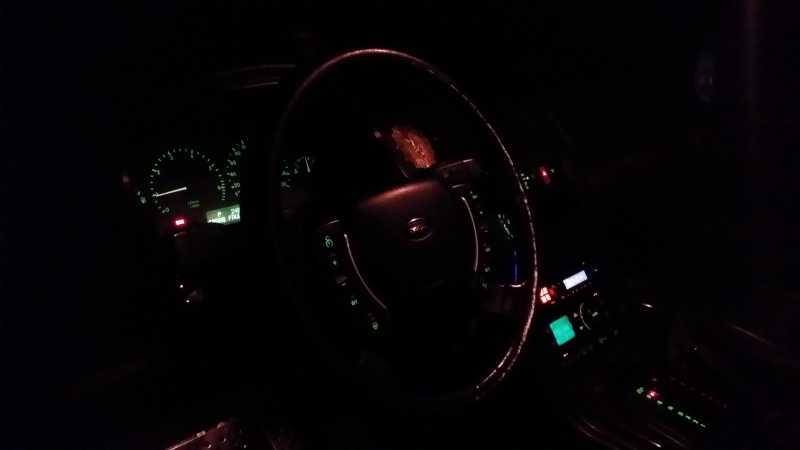

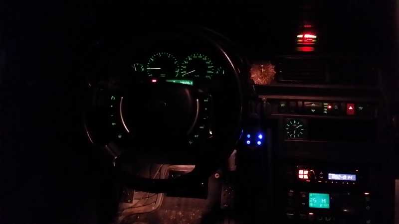

<p dir="auto">В нижней части делаем конус небольшой - фаску снимаем,что бы руль немного сел на вал и начинаем потихоньку притягивать руль ,.шлицы нарежутся сами..так как металл мягкий,а дальше электрика,сам не сообразил что там и как,так как не понимаю в ней,электрик разбирается...Как видите подсветка работает,подогрев руля так же...Удачи.</p>
