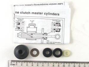

<p dir="auto">Хочу отметить, что две черные манжеты правее на фотке ооочень туго одеваются. Сначала я взял Бритпартовский набор, порвал по незнанию одну резинку. Потом взял родной и уже одел правильно.</p>
<p dir="auto">После сборки манжеты <strong>&lt;u&gt;необходимо&lt;/u&gt;</strong> смазать специальной смазкой.</p>
<p dir="auto">Например - Slipkote 211 Silicone DBC Grease , это лучшая для этих целей.</p>
<p dir="auto">Toyota 08887-01206 -- то же хорошая.</p>
<p dir="auto">Ate 03.9902-0501.2 -- о качестве не знаю, но производитель утверждает, что она полностью синтетическая и именно для этих целей (смазка манжет тормозного цилиндра, смазка манжет цилиндра сцепления)</p>

<p dir="auto"><strong>@ВИТАЛИК said:</strong><br />
Подскажите существует? Рабочий нашёл а вот главного что-то не нахожу.</p>
<p dir="auto">Что-то нашел. <strong>STC 1126</strong> это оно?</p>
<p dir="auto">Да, это ремкомплект главного цилиндра сцепления для Discovery 1 и Range Rover Classic (Kit-repair clutch master cylinder STC1126).</p>
<p dir="auto">Сами цилиндры мне встречались 2-х видов - цельнометаллический и с пластиковым бочком. Рабочие части цилиндров визуально одного р-ра, но один и тот-же ремкомплект идёт на обои, ответить затрудняюсь.</p>
<p dir="auto"><img src="/assets/uploads/imported_images/493/STC1126__1.jpg" alt="" class=" img-fluid img-markdown" /></p>
<p dir="auto">Аналоги рем.к-кта главного цилиндра сцепления LOCKHEED с поршнем d17.5 (перед покупкой желательно проверить):</p>
<p dir="auto">AUTOFREN D1153 / BAU1252 / STC1126</p>
<p dir="auto">A.B.S. 53284</p>
<p dir="auto">ERT 200496</p>
<p dir="auto">FRENKIT 417002 / 417004</p>
<p dir="auto">PBR K7877X / K7878X</p>
<p dir="auto">WAGNER LOCKHEED LK10993 / LK10994</p>
<p dir="auto">SEINSA D1153</p>
