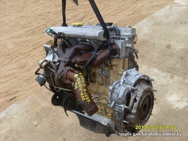

]]></description><link>https://jlrforum.ru/topic/559/sovmestimost-motorov-i-kpp</link><generator>RSS for Node</generator><lastBuildDate>Mon, 29 Jun 2026 09:01:06 GMT</lastBuildDate><atom:link href="https://jlrforum.ru/topic/559.rss" rel="self" type="application/rss+xml"/><pubDate>Mon, 26 Jan 2015 00:10:00 GMT</pubDate><ttl>60</ttl><item><title><![CDATA[Reply to Совместимость моторов и КПП? on Wed, 28 Jan 2015 21:25:00 GMT]]></title><description><![CDATA[<p dir="auto">Да про VM овские я вкурсе, я мало знаю про 200-е и 300-е на Классиках. На нем написано 93. Пегасы пошли позже. Я на год внимания не обратил. Нукулиделатьлоханулся.  <img src="https://jlrforum.ru/assets/plugins/nodebb-plugin-emoji/emoji/android/1f642.png?v=f1ed3d8febd" class="not-responsive emoji emoji-android emoji--slightly_smiling_face" style="height:23px;width:auto;vertical-align:middle" title=":)" alt="🙂" /></p>
]]></description><link>https://jlrforum.ru/post/16524</link><guid isPermaLink="true">https://jlrforum.ru/post/16524</guid><dc:creator><![CDATA[Alekseich]]></dc:creator><pubDate>Wed, 28 Jan 2015 21:25:00 GMT</pubDate></item><item><title><![CDATA[Reply to Совместимость моторов и КПП? on Wed, 28 Jan 2015 19:21:00 GMT]]></title><description><![CDATA[<p dir="auto">Да брось ты, Алексеич. На Классики до начала 90-х годов ставили дизеля только VM-овские, позже и 200-е и 300-е, и на Диско шли и те и другие.</p>

]]></description><link>https://jlrforum.ru/post/16522</link><guid isPermaLink="true">https://jlrforum.ru/post/16522</guid><dc:creator><![CDATA[Alekseich]]></dc:creator><pubDate>Wed, 28 Jan 2015 19:04:00 GMT</pubDate></item><item><title><![CDATA[Reply to Совместимость моторов и КПП? on Wed, 28 Jan 2015 17:45:00 GMT]]></title><description><![CDATA[<p dir="auto">А в чём отличие первичного вала коробки?  Шлицы? Длинна? Крепление колокола к коробке одинакове? есть мотор в такой комплктности.</p>
<p dir="auto"><img src="/assets/uploads/imported_images/800x800/4106223fb849b00412a9117311446c26.jpg" alt="" class=" img-fluid img-markdown" /></p>
