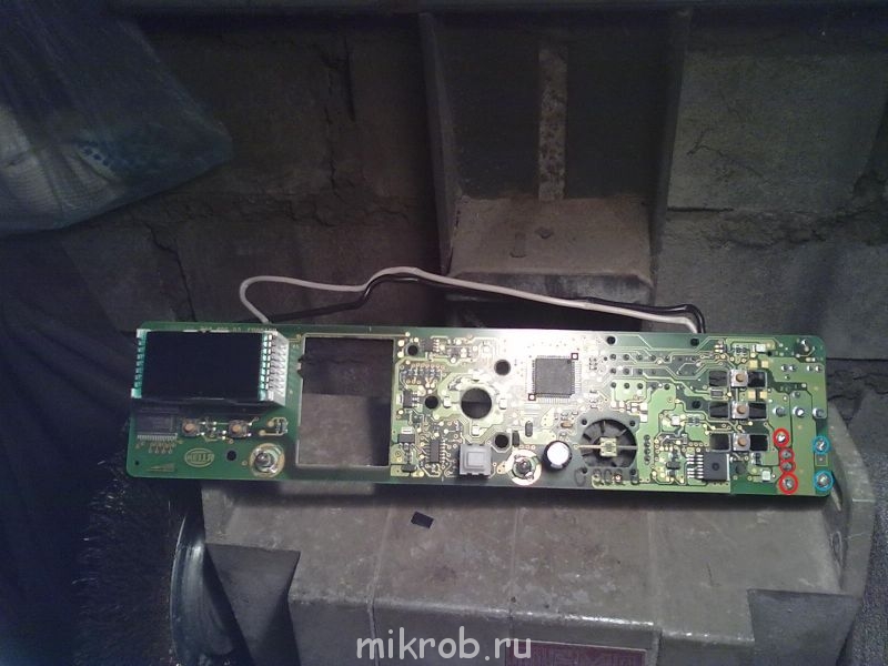

<p dir="auto">У меня тоже бодик достался со следами влаги от химии видимо влажной уборки-видно было при вскрытии как от болтов крышки идут потеки на подгоревшую плату .Лючок восстановить не получилось.Делаем напрямую.В стоке кнопка дает минус управляющий на бодик,отрезаем массовый провод от кнопки-плюс на кнопку берем например от мотора печки,на штекере бодика ищем  по схеме провода идущие от кнопки на бодик и на лючок уже от бодика .отрезаем оба от штекера и соединяем их вместе.У меня сделал так.</p>
<p dir="auto">PS Штекер находится сбоку сидения возле 3 плюсовых коричневых проводов идущих с блока предов.</p>

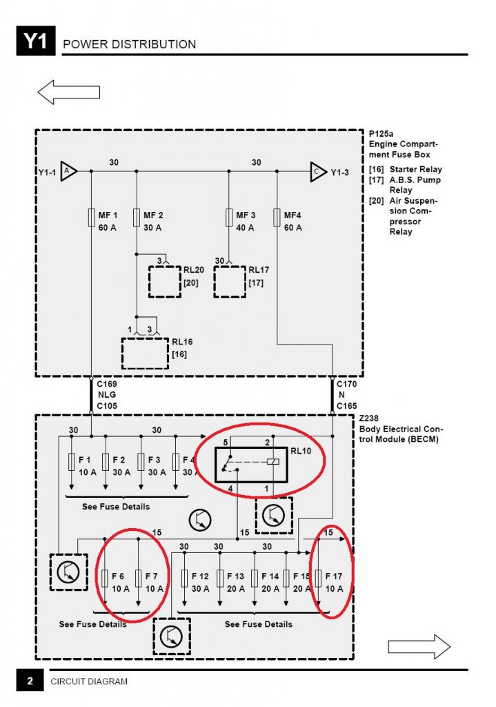

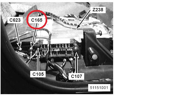

<ol>
<p dir="auto">На двух контактах реле должен быть ПОСТОЯННЫЙ плюс.</p>
<p dir="auto">После включения зажигания на одном (управляющем) контакте должен появится минус, а на втором силовом выходном должен появится плюс.</p>
<p dir="auto">ТОЛЬКО АККУРАТНЕЕ, НЕ ЗАМКНИТЕ НИЧЕГО МЕЖДУ СОБОЙ!!!</p>
<p dir="auto">Всё ли электрооборудование включается при повороте ключа зажигания в положение I? Не зажигание, а именно первое положение, которое перед зажиганием. Зажигание - это положение II. Допустим дворники работают?</p>
]]></description><link>https://jlrforum.ru/post/16433</link><guid isPermaLink="true">https://jlrforum.ru/post/16433</guid><dc:creator><![CDATA[Сергей83]]></dc:creator><pubDate>Fri, 06 Feb 2015 16:21:00 GMT</pubDate></item><item><title><![CDATA[Reply to Горит ошибка АВС и по предохранителям 6 .7 , 17. on Fri, 06 Feb 2015 16:11:00 GMT]]></title><description><![CDATA[<p dir="auto">Я дорожки проверял, подключил правильно. По по схеме который прислал Сергей . Там только остались пустые два отверстия  от питания старого реле. Когда включаю зажигания , меряю ток от коричневого провода подходящиму к Весм, На него и землю-есть(12.0), на него и предохранители есть( но правда меньше 10,2).</p>

<p dir="auto">Если реле работает..звоним от него дорожки ..куда реле подаёт напряжение..Другого не дано..</p>
<p dir="auto">Если не работает..то проверяем подачу на него питания..что нужно было сделать сразу,перед выпаиванием родного реле...Ты его точно по схеме впаял??</p>
<p dir="auto">Дорожки не спалил при выпаивании?</p>

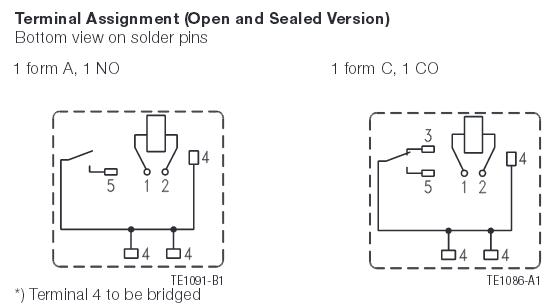

<p dir="auto">Аналог четырёхконтактного  ---  Тип -- 1 form A, 1 NO</p>
<p dir="auto">Аналог пятиконтактного  --          Тип -- 1 form ,C 1 CO</p>
<p dir="auto">Просто на них есть дополнительные ноги под номерами 4,но все они являются в одной связке ..</p>
]]></description><link>https://jlrforum.ru/post/16426</link><guid isPermaLink="true">https://jlrforum.ru/post/16426</guid><dc:creator><![CDATA[VyacheslavVVS LR]]></dc:creator><pubDate>Wed, 04 Feb 2015 17:55:00 GMT</pubDate></item></channel></rss>
