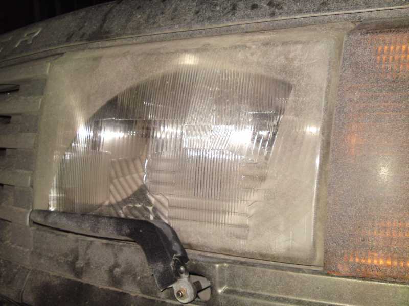

<p dir="auto">давно собирался выложить отчет о наладке такой полезной опции P38 как автоматические очистители фар (дворники фар). почему автоматические, потому что включаются они без участия водителя по следующему алгоритму: нажатие кнопки омывателя лобового стекла, при этом включен свет головных фар, уровень в бачке омывателя выше критического (нет соответствующего сообщения бортового компа). включение происходит через одно нажатие кнопки. в систему включен также омыватель фар, который включается принудительно при включении дворников для эффективной очистки и чтоб не царапать стекла. внутри блока мотор-редуктора правого дворника установлен задатчик режима включения для омывателя обеих фар.</p>
<p dir="auto">сразу хочу сказать, что система на Пегасе достаточно эффективна и надежна. поломки системы определяются в основном возрастом машины, некачественным ремонтом и высокой аварийностью передней части авто. неисправности могут быть самыми разными и перед разборкой необходимо провести диагностику.</p>

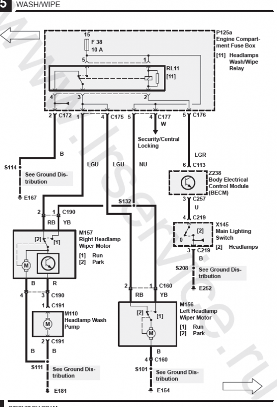

<p dir="auto">схема очистителей и омывателя.</p>
<p dir="auto"><img src="/assets/uploads/imported_images/522/h6a66879.png" alt="" class=" img-fluid img-markdown" /></p>

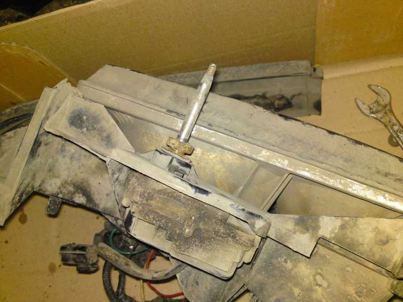

<p dir="auto">снимаем поводок дворника, трубки омывателя, отстыковываем мотор-редуктор от рамы блок-фары.</p>
<p dir="auto"><img src="/assets/uploads/imported_images/522/2_2015-01-08.jpg" alt="" class=" img-fluid img-markdown" /></p>

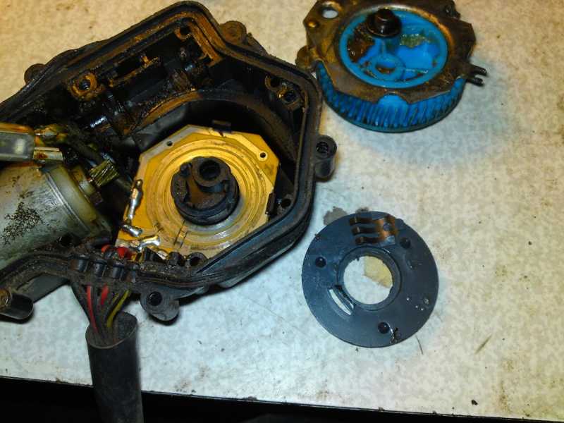

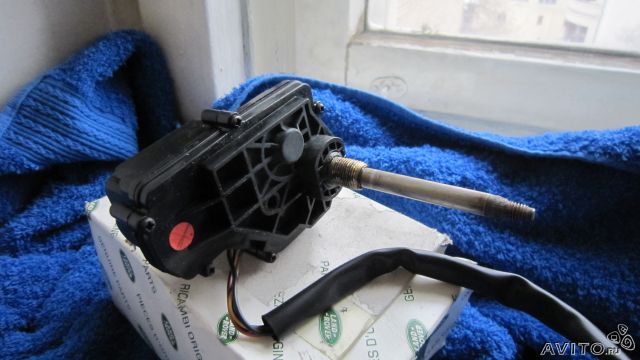

<p dir="auto">снятый мотор-редуктор</p>
<p dir="auto"><img src="/assets/uploads/imported_images/522/3_2015-01-08.jpg" alt="" class=" img-fluid img-markdown" /></p>

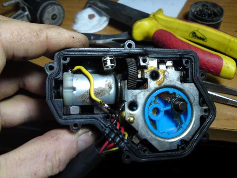

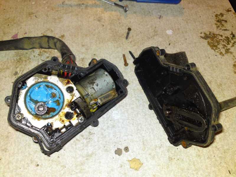

<p dir="auto">разобранный мотор-редуктор. будьте осторожны с уплотнительной резинкой. она цельная по всему контуру, её нужно будет поставить на место.</p>
<p dir="auto"><img src="/assets/uploads/imported_images/522/4_2015-01-08.jpg" alt="" class=" img-fluid img-markdown" /></p>

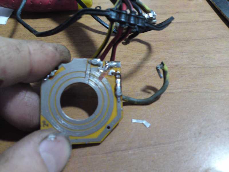

<p dir="auto">На фото печатная плата после ремонта:</p>

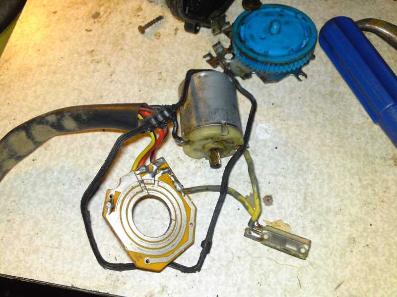

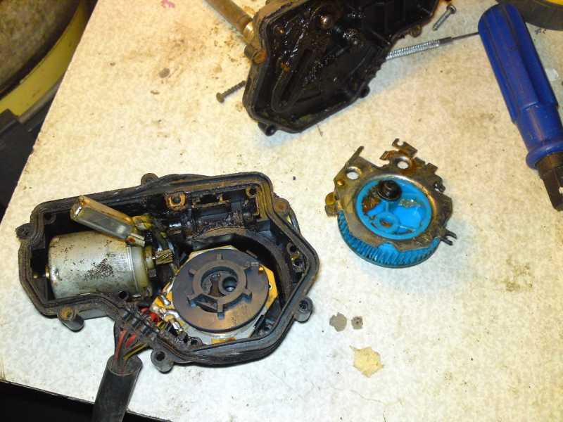

<p dir="auto"><img src="/assets/uploads/imported_images/522/5_2015-01-08.jpg" alt="" class=" img-fluid img-markdown" /></p>

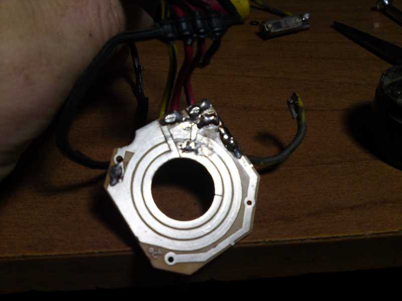

<p dir="auto">задающий механизм</p>
<p dir="auto"><img src="/assets/uploads/imported_images/522/6_2015-01-08.jpg" alt="" class=" img-fluid img-markdown" /></p>
<ul>
<p dir="auto">внешнее кольцо даёт постоянное питание,</p>
<p dir="auto">среднее - питание двигателя дворника,</p>
<p dir="auto">внутреннее - питание омывателя.</p>
</ul>
<p dir="auto"><img src="/assets/uploads/imported_images/522/8_2015-01-08.jpg" alt="" class=" img-fluid img-markdown" /></p>

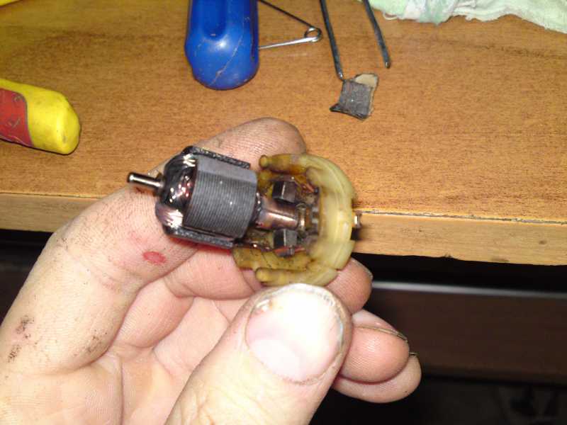

<p dir="auto">у меня причина неисправности была в ушедшем двигателе. межвитковое замыкание обмотки (от перегрева и общей усталости) приводит к повышенному току потребления и быстрому срабатыванию термопредохранителя. в результате при включении дворник начинает идти и встает, при этом омыватель старательно льёт омывайку на землю.</p>
<p dir="auto">по разобранному двигателю виден перегрев обмотки.</p>
<p dir="auto"><img src="/assets/uploads/imported_images/522/9_2015-01-08.jpg" alt="" class=" img-fluid img-markdown" /></p>

<p dir="auto"><img src="/assets/uploads/imported_images/522/91_2015-01-08.jpg" alt="" class=" img-fluid img-markdown" /></p>
<p dir="auto">пришлось восстанавливать тонкой жестью от банок. тут надо обратить внимание на толщину, чтоб ползунок не цеплялся за нарощенную дорожку. при правильном направлении вращения, он сбегает, поэтому проблемы не будет.</p>
<p dir="auto"><img src="/assets/uploads/imported_images/522/92.jpg" alt="" class=" img-fluid img-markdown" /></p>

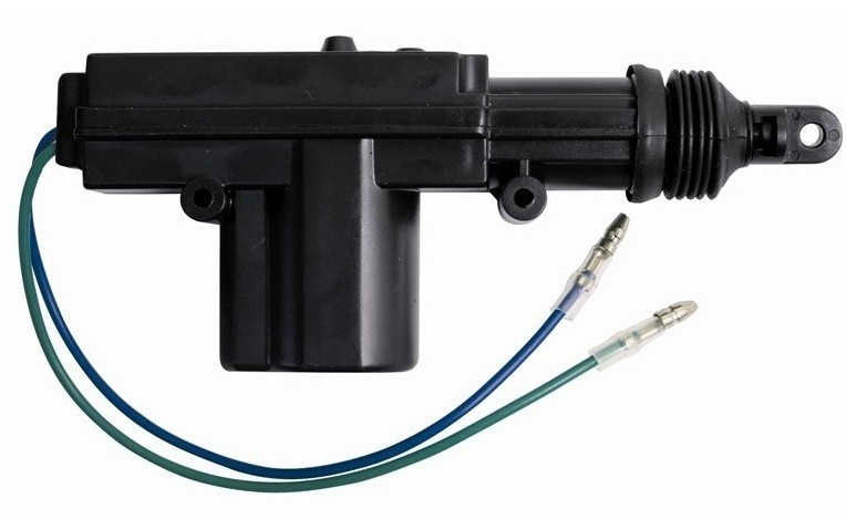

<p dir="auto">для перемотки двигателя я не нашел подходящей проволоки, поэтому взял микродвигатель из типичного актуатора.</p>
<p dir="auto"><img src="/assets/uploads/imported_images/522/93.jpg" alt="" class=" img-fluid img-markdown" /></p>
<p dir="auto">он, конечно, поменьше и слабее штатного, но в принципе дворник тянет. надо аккуратно пересадить на него шестерню и корректно установить его в корпусе мотор-редуктора. удостоверьтесь в правильном направлении вращения, синее червячное колесо крутится по часовой стрелке.</p>
<p dir="auto"><img src="/assets/uploads/imported_images/522/94.jpg" alt="" class=" img-fluid img-markdown" /></p>
