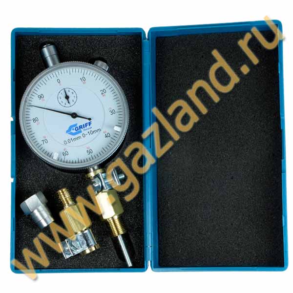

<p dir="auto">Но я как то родным недоверяю и покупаю колечки в магазине гибравлики (у на <a href="http://hydroscand.lv" target="_blank" rel="noopener noreferrer nofollow ugc">hydroscand.lv</a>). Стоят они 0,15 eur за шт. Если форсунки правильно откалибровать, нарантировано будут работать 50 т.км., до отказа пологаю 70т.км. Работа по замене всех О-рингов, калибровке форсунок и перенастроике ГБО у меня занимает около 2-х часов а то и меньше. Мой друг проездил на таких форсунках 200т.км. и машина работала всё также хорошо. Это мне известный рекорд по пробегу таких форсунок. Форсунки обслуживал только я.</p>
<p dir="auto">Калибратор у меня самодельный, но такой можно и купить.</p>
<p dir="auto"><strong><a href="http://www.gazland.ru/product_info.php?products_id=1759" target="_blank" rel="noopener noreferrer nofollow ugc">ССЫЛКА</a></strong></p>

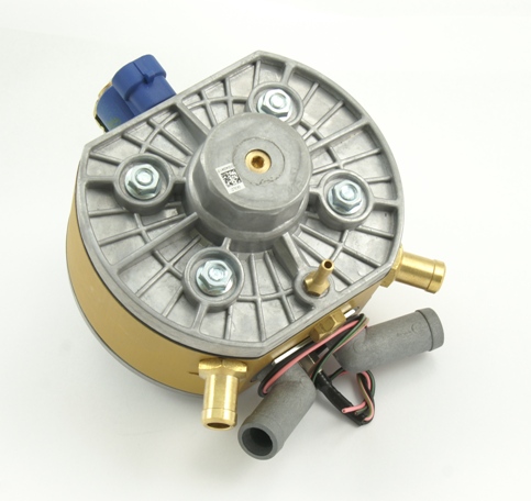

<li>Редуктор. У меня установлен КМЕ GOLD</li>
<p dir="auto"><img src="/assets/uploads/imported_images/534/1377786027_pict6507_500.jpg" alt="" class=" img-fluid img-markdown" /></p>
<p dir="auto">Для моторов до 300лс. Поставил такой и я уверен, что у меня никогда не будет проблем с пропускной способностью редуктора. Газа будет хватать. Несколько раз я сталкивался с редукторами, которые установлены впрытык. Не нужно так делать. Нужно ьрать с запасом.</p>
