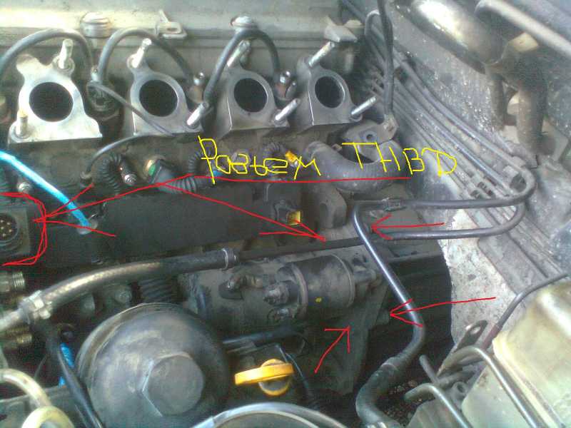

<?xml version="1.0" encoding="UTF-8"?><rss xmlns:dc="http://purl.org/dc/elements/1.1/" xmlns:content="http://purl.org/rss/1.0/modules/content/" xmlns:atom="http://www.w3.org/2005/Atom" version="2.0"><channel><title><![CDATA[Решение некоторых проблемм с работой дизеля]]></title><description><![CDATA[<p dir="auto">дабы исключить возможные проблемы с запуском и работой дизеля , рекомендую обратить внимание на этот разьем !</p>
<p dir="auto">взять шило и аккуратно в центр раздвинуть лепестки контакта и обработать спреем для контактов .</p>
<p dir="auto"><img src="/assets/uploads/imported_images/513/0159_2014-11-30.jpg" alt="" class=" img-fluid img-markdown" /></p>

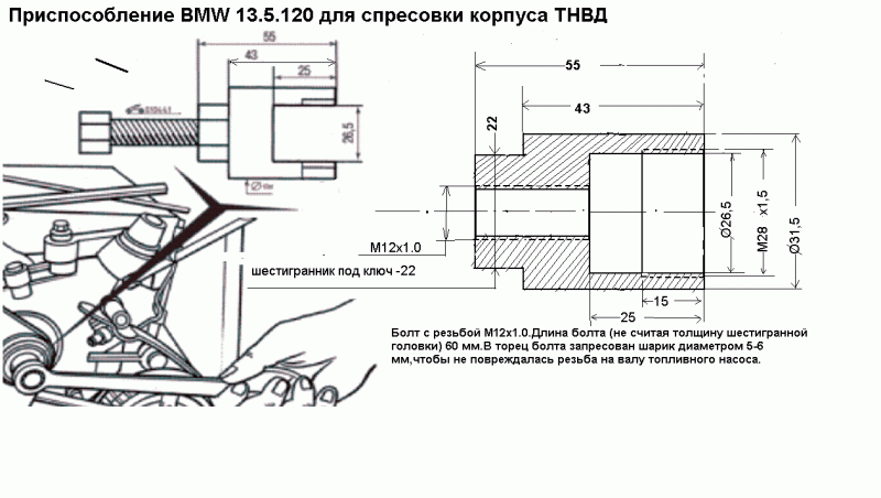

]]></description><link>https://jlrforum.ru/post/16187</link><guid isPermaLink="true">https://jlrforum.ru/post/16187</guid><dc:creator><![CDATA[koda]]></dc:creator><pubDate>Wed, 23 Nov 2016 03:59:00 GMT</pubDate></item><item><title><![CDATA[Reply to Решение некоторых проблемм с работой дизеля on Tue, 22 Nov 2016 22:00:00 GMT]]></title><description><![CDATA[<p dir="auto">Я пока два дня ждал клапан обратки, цепи себе поменял со всеми потрохами (натяжитель, звезды...и т.д.) - купил по этому поводу съемник ТНВД. Если кому нужно будет - пишите/заезжайте, дам поиграть. Извиняйте, но дам только Москва и МО, посылать никуда не буду.</p>

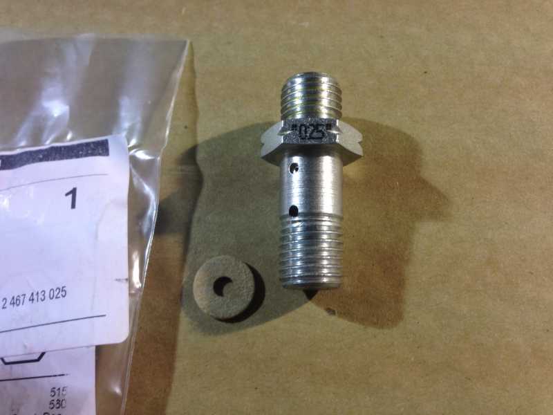

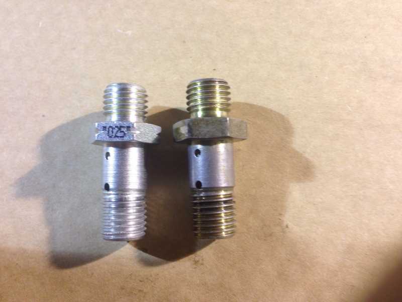

]]></description><link>https://jlrforum.ru/post/16186</link><guid isPermaLink="true">https://jlrforum.ru/post/16186</guid><dc:creator><![CDATA[Jevgenij]]></dc:creator><pubDate>Tue, 22 Nov 2016 22:00:00 GMT</pubDate></item><item><title><![CDATA[Reply to Решение некоторых проблемм с работой дизеля on Tue, 22 Nov 2016 21:42:00 GMT]]></title><description><![CDATA[<p dir="auto">Важная деталь, на которую многие забывают обратить внимание - это обратный клапан ТНВД. Деталь простая внешне, но навороченная по функциональности. Имеет два выходящих маленьких отверстия сбоку и одно с торца. Маленькие;  одно - прямая обратка с форсунок, а вот со вторым отверстием все сложнее. Оно строго калиброванное и открывается внутренним клапаном при превышении внутрекорпусного давления ТНВД. Часто этот клапан заедает и не происходит сброса, насос перегревается, а это очень вредно для плунжера(ПП). Симптомов поведения двигателя при этом я не знаю, с этим не сталкивался. В моем случае лопнула пружинка под клапаночком внутри и внутреннее давления ТНВД пропало. Симптомы: 1. Ухудшился холодный запуск, запускается вроде сразу, но как-то вдогонку. 2. Пропала тяга. 3. Под нагрузкой (в горку) начала очень тупить. 4. Появились подтраивания двигателя.</p>
<p dir="auto">Купил в Existe новый за 2600р. Подходит любой от VE, я взял от Ауди, на нашей схеме его не было в продаже. Пока он новый и в руках - замерил давление начала открытия внутреннего клапана сброса - 4,5 бар (все как по рецепту). После установки, все выше перечисленные симптомы как корова слизала - работает как швейцарские часы....Ах да, чуть не забыл ... первые намеки на проблему с обратным клапаном; если ТНВД при работающем двигателе горячий, что не удержать руки - клапан заело. Если холодный и присутствуют вышеперечисленные проблемы - клапан дрявый.</p>
