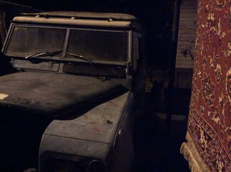

<p dir="auto"><img src="/assets/uploads/imported_images/510/image_2014-11-17.jpg" alt="" class=" img-fluid img-markdown" /></p>

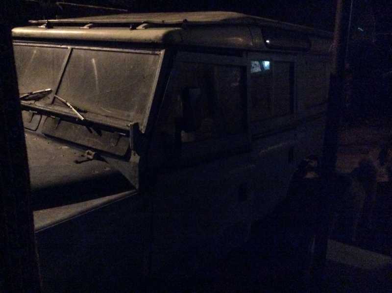

<p dir="auto"><img src="/assets/uploads/imported_images/510/image_2014-11-17-3.jpg" alt="" class=" img-fluid img-markdown" /></p>

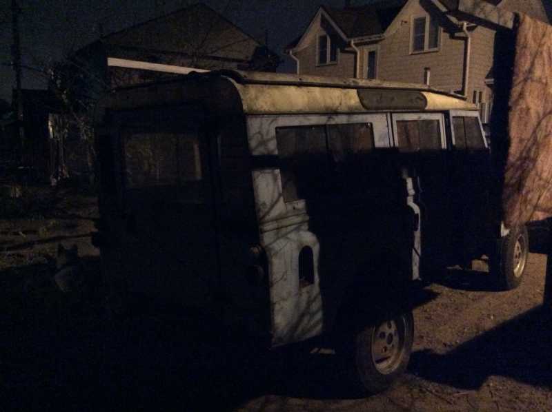

<p dir="auto"><img src="/assets/uploads/imported_images/510/image_2014-11-17-4.jpg" alt="" class=" img-fluid img-markdown" /></p>
<p dir="auto">....продолжение следует.</p>

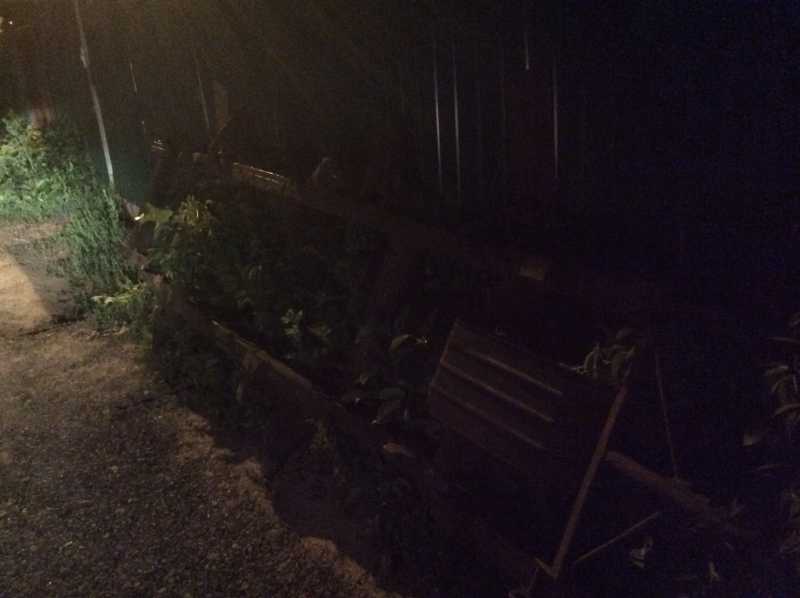

<p dir="auto"><img src="/assets/uploads/imported_images/510/image_2015-06-26-2.jpg" alt="" class=" img-fluid img-markdown" /></p>
<p dir="auto"><img src="/assets/uploads/imported_images/510/image_2015-06-26-3.jpg" alt="" class=" img-fluid img-markdown" /></p>

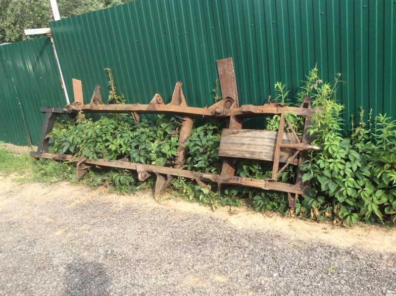

<p dir="auto"><img src="/assets/uploads/imported_images/510/image_2015-06-26.jpg" alt="" class=" img-fluid img-markdown" /></p>

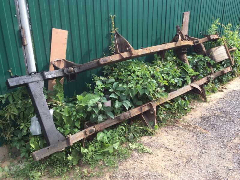

<p dir="auto">Как родной не получится. Нет столько финансов. А вот поездить на нем планирую: ходовка с движком, рамой, АКПП и РКПП от Классика. Но надо наращивать раму на 9 дюймов (примерно 22,5 см). Резать и делать вставку. + еще немного работ по подгонке кузова на раму. Хоть в пору самому осваивать сварное дело (желание есть, но нет времени, инструмента (аппарата), возможности и навыка).</p>

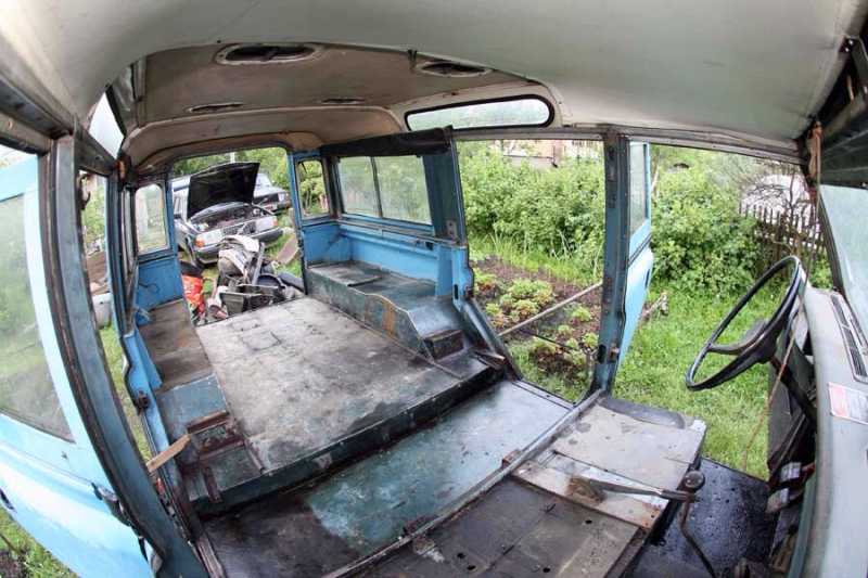

<p dir="auto"><img src="/assets/uploads/imported_images/510/image_2014-11-19-3.jpg" alt="" class=" img-fluid img-markdown" /></p>

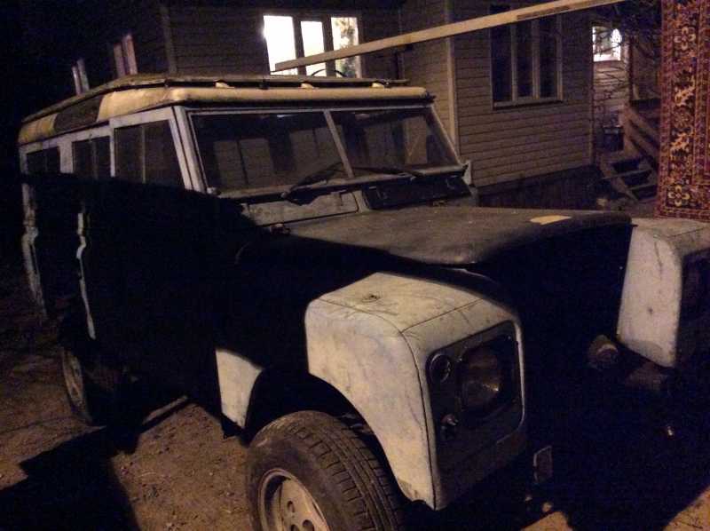

<p dir="auto">Забрал у Альберта. Он ее забросил когда "вторую" Серию III взял себе. Если ты к нему в Ясенево ездил, то видел ее.</p>
<p dir="auto"><img src="/assets/uploads/imported_images/510/image_2014-11-19-2.jpg" alt="" class=" img-fluid img-markdown" /></p>
<p dir="auto">Он кстати ее тоже продает,  к его сожалению.</p>

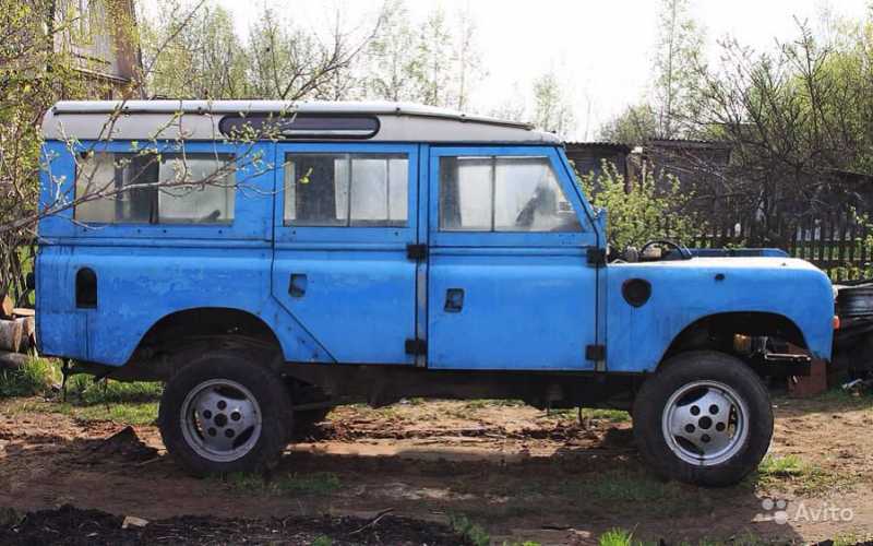

<p dir="auto">На ней перкинс стоял 2,250 механика. Предыдущему владельцу досталась с разобранным мотором. А при детальном осмотре оказалось что и раме конец. Он ее поставил на раму от классика (100-я база), вот что вышло из этого.</p>
<p dir="auto"><img src="/assets/uploads/imported_images/510/image_2014-11-19.jpg" alt="" class=" img-fluid img-markdown" /></p>
<p dir="auto">Теперь мне надо или наращивать раму или искать от Классика Лонг (у него 109 дюймов база, или 108) но все равно ближе к 109.</p>

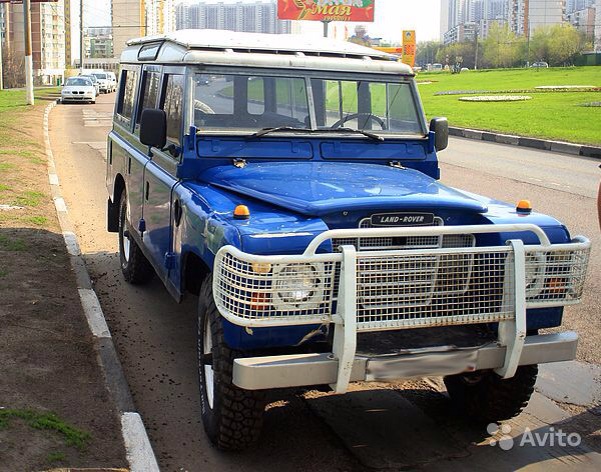

Смотрю дополнительная "крыша" стоит. Машинка из Африки?</p>
<p dir="auto">Мож конечно не из Африки, но крыша "сафари", двойная. И четыре маленьких люка в ней вентиляционных внутри. Там же кондей еще не был предусмотрен.</p>
